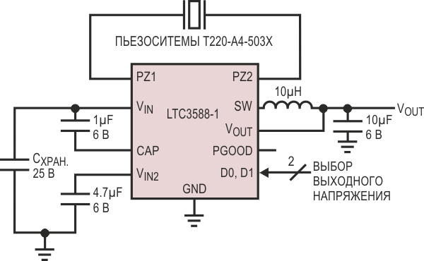

Показанная на Рисунке 1 микросхема LTC3588-1 представляет собой законченное решение для сбора энергии, оптимизированное для высокоимпедансных источников, таких, например, как пьезоэлектрические преобразователи. Микросхема содержит полномостовой выпрямитель с низкими потерями и высокоэффективный синхронный понижающий преобразователь, передающий энергию от входного накопительного устройства на регулируемый выход и способный отдавать в нагрузку ток до 100 мА. LTC3588-1 выпускается в 10-выводных корпусах MSE или DFN размером 3 мм × 3 мм.
Сборщики энергии окружающей среды обеспечивают безбатарейное питание беспроводных датчиков
Рисунок 1. Законченное решение для сбора энергии, оптимизированное
для таких высокоимпедансных источников, как

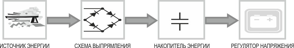

Рисунок 2. Компоненты системы сбора энергии.
На Рисунке 2 изображена система сбора энергии, содержащая источник/преобразователь энергии, элемент накопления энергии и средства преобразования накопленной энергии в полезное стабилизированное напряжение. В некоторых случаях между преобразователем и накопительным элементом может потребоваться выпрямитель для защиты преобразователя от обратного поступления энергии, или, в случае использования пьезоэлектрического устройства, для выпрямления переменного напряжения.

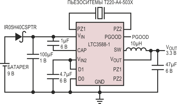

Пьезоэлектрический преобразователь энергии
На Рисунке 3 изображена пьезоэлектрическая система, способная при размещении ее на пути воздушного потока вырабатывать до 100 мкВт при напряжении 3.3 В. Изгиб пьезоэлемента составляет 0.5 см при частоте 50 Гц.
Рисунок 3. Пьезоэлектрический сборщик энергии.

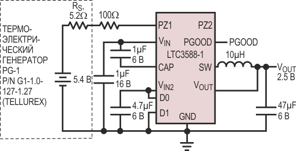

Термоэлектрический преобразователь энергии
На Рисунке 4 показана система сбора энергии, использующая термоэлектрический генератор, выпускаемый фирмой Tellurex. Разность температур создает выходное напряжение, позволяющее обеспечивать выходную нагрузку мощностью 300 мВт. Подключение преобразователя к входу PZ1 защищает его от протекания обратных токов, идущих из термогенератора при удалении источника тепла. Резистор 100 Ом ограничивает ток для защиты входного моста микросхемы LTC3588-1.
Рисунок 4. Термоэлектрической сборщик энергии.

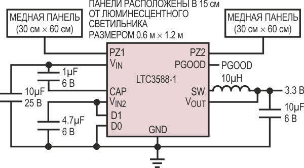

Сбор энергии из электромагнитного поля, создаваемого стандартной люминесцентной лампой
Это приложение требует некоторого нестандартного подхода. Рисунок 5 демонстрирует пример системы, собирающей энергию из электрического поля, окружающего высоковольтные люминесцентные лампы. Две медных панели размером 30 см × 60 см размещаются в 15 см от потолочного люминесцентного светильника площадью 0.6 м × 1.2 м. Через емкостную связь панели извлекают из окружающих электрических полей мощность до 200 мкВ, а LTC3588-1 преобразует ее в стабилизированное выходное напряжение.
Рисунок 5. Сборщик энергии электрического поля.
