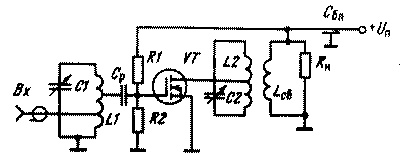

Усилители мощности, работающие в классе А, применяются редко. В основном это усилители ВЧ радиоприемных устройств с большой перегрузочной способностью. Практическая схема такого усилителя показана на рис.1. Входной L1С1-контур и выходной L2С2-контуры обычно синхронно перестраиваются и настроены на частоту входного сигнала.
Рис.1. Усилитель мощности класса А на МДП-транзисторе
Эквивалентное сопротивление Rэ выходного контура Rэ=P2p2/(RL+Rн'), где р=Sqr(L2/C2), Rн' - сопротивление нагрузки, внесенное в колебательный контур; RL - активное сопротивление потерь; Р2 - коэффициент включения контура. Величина Rн'=Rн/n22, где n2 - коэффициент трансформации.
Добротность выходного контура при его полном включении Q=RэRi/(Rэ+Ri)2pfoL2 снижается из-за шунтирующего действия выходного сопротивления транзистора Ri. У мощных МДП-транзисторов Ri невелико и обычно не превышает десятков килоом. Поэтому для увеличения Q2 используется неполное включение контура.
Полоса пропускания выходного контура 2Df2=fo2/Q2, а частота резонанса fo2=l/2pSqr(L2C2). В КВ-диапазоне такой усилитель может обеспечить Ки до нескольких десятков. Важным показателем усилителя является уровень шумов. Шумовые свойства мощных МДП-транэисторов рассмотрены в работах [7, 168].

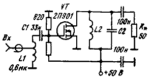

На рис.2 показана практическая схема УМ на мощном МДП-транзисторе КП901А. Поскольку не ставилась задача получения малой полосы частот L2C2, контур включен непосредственно в цепь стока и шунтируется нагрузкой Rн=50 Ом. В классе А усилитель имел Ku=5(Ku=SRн) и Кр>20 на частоте f=30 МГц. При переходе в нелинейный режим выходная мощность достигала 10 Вт.
Рис.2. Высокочастотный усилитель мощности на транзисторе КП901А

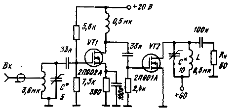

Двухкаскадный УМ (рис.3) выполнен на транзисторах КП902А и КП901А. Первый каскад работает в классе А, второй в классе В. Для обеспечения класса В достаточно исключить делитель из цени затвора второго транзистора. В усилителе использована широкополосная цепь связи между каскадами. На частоте 30 МГц усилитель обеспечивал Рвых=10 Вт при Ки>15 и Кр>100.
Рис.3. Двухкаскадный усилитель на мощных МДП-транзисторах

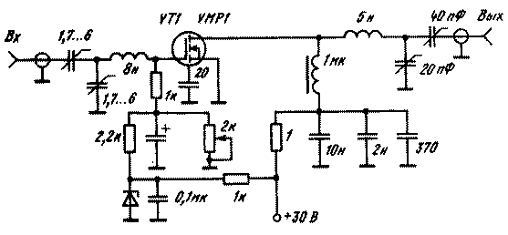

Узкополосный усилитель на рис.4 предназначен для работы в диапазоне частот 144... 146 МГц. Он обеспечивает усиление по мощности 12 дБ, уровень шумов 2,4 дБ и уровень интермодуляционных искажений не более 30 дБ.
Рис.4. Узкополосный усилитель мощности для работы в диапазоне 144... 146 МГц

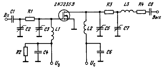

Резонансный усилитель на мощном МДП-транэисторе 2NS235B (рис.5) на частоте 700 МГц обеспечивает получение Рвых=17 Вт при КПД 40...45%.
Рис.5. Резонансный усилитель мощности с рабочей частотой 700 МГц
