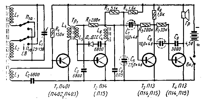

По многочисленным просьбам читателей редакция повторно публикует краткие конструктивные данные и схему любительского карманного радиоприемника "Москва" конструкции В. Плотникова ("Радио", № 11, 1959 год).
Радиоприемник работает в диапазоне 300-1800 м. Для магнитной антенны используется ферритовыи стержень Ф-600 длиной 80 мм к диаметром 8 мм, на который надет каркас из тонкой бумаги. На каркасе внавал намотаны катушки L1 и L2, содержащие по 130 витков провода ПЭЛШО-0,12. Общая длина намотки катушек - 25 мм. Катушка связи L3 имеет 3-5 витков такого же провода, намотанных поверх катушек L1 и L2. Трансформатор Tp1 и дроссель ВЧ намотаны на феррито-вых кольцах НЦ-2000 с внешним диаметром 7 мм. Обмотки L4, L5 и L6 содержат соответственно 100, 10 и 200 витков провода ПЭЛШО-0,12.
В приемнике применен самодельный громкоговоритель, изготовленный на основе капсюля типа ДЭМШ-1. Питается приемник от трех элементов типа ФБС-0,25 и потребляет 8-10 ма. В приемнике рекомендуется применять транзисторы со следующим коэффициентом усиления: T1-40-80 (ток коллектора 0,8-1,5 ма); Т2-30-80 (ток коллектора 0,3-0,5 ма); Т3-20-30 (ток коллектора 0,3-0,5 ма); Т4 - 40-80 (ток коллектора 4-6 ма).
Приемник размещен в пластмассовом футляре, имеющем габариты 96Х74Х27 мм. Вес приемника 180 г.
