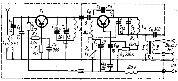

УКВ радиоприемник
"Funkamateur", 1969, 2
Приемник предназначен для работы в УКВ диапазоне и представляет собой сверхрегенратор.
Оптимальный режим детектора выбирают изменением сопротивления резистора R5.. Переменным резистором R4 устанавливают определенную частоту сверхрегенерации. Повышение ее улучшает качество НЧ сигнала, но усиление каскада падает.
Сопряжение перестраиваемых контуров осуществляют с помощью подстроечных конденсаторов С3, С9.
Главное внимание в конструкции приемника следует уделить экранировке, иначе излучение детектора может вызвать нежелательные помехи.
Все катушки индуктивности наматывают на каркасах диаметром 8 мм. Катушка L1 имеет 2 витка провода ПЭВ 0,5, намотанного поверх катушки L2, катушка L2 содержит 5 витков, L3- 3 витка, L4- 3 витка, L5- 7 витков посеребренного медного провода диаметром 0,8 мм. Дроссель Др1- 10 мгн.
