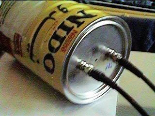

Кажется, что многие QRP устройства - это обычно передатчики, но я полагаю, что приемники также весьма важны. В этом проекте Вы можете сделать ПРОСТОЙ УКВ приемник,единственным активным компонентом которого является диод. Да, это - детекторный приемник! Этот проект был первоначально предназначен как монитор передатчика для моей УКВ станции, но в один прекрасный день я обнаружил, что я могу слушать достаточно мощные станции на этом приемнике с очень небольшим усилием. Здесь Вы можете увидеть конструкцияю одного из опытных образцов, которые я построил для диапазона 150 - 250 MHz:

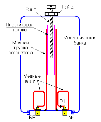

Рисунки показывают механическую конструкцию резонатора, который может быть сделан, используя домашний "мусор". Банка из под кофе, молока или даже старый гальванизированный мусорный ящик могут использоваться в этом проекте. 20dB коммерческий усилитель в антенне увеличит чувствительность, а звуковой усилитель сформирует низкочастотный сигнал. Можно подсоединить выход резонатора к входу "PHONO" стерео усилителя. В петле RF - вход антенны. AF - звуковой выход к стереоусилителю. D1 - германиевый диод. Я использовал СВЧ-диод фирмы Hewlett Packard.

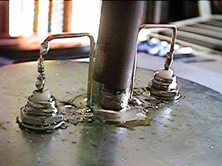

Вышеупомянутое дается как НАЧАЛО для экспериментирования. Длина резонатора весьма критична и должна быть в пределах +0 -10% от указанных значений. Все другие размеры могут быть изменены на целых +100 -50%. Входная и выходная петли связи могут быть изменены. Если петля слишком большая, тогда Q уменьшится. Если слишком маленькая, тогда выходной сигнал уменьшится. Хороший компромисс - от 5 до 10% длины резонатора. Я сделал мои петли из выпрямленных медных трубочек тормозной системы автомобиля. Опытный образец приведенный на рисунке ниже использует только медный провод. В левой петле Вы видите СВЧ-диод, впаяный, чтобы получился детекторный приемник.
Резонатор - длинная трубка, которая укорачивается согласно таблице и припаивается к крышке банки как показано на рисунке. Винт вворачивается в гайку припаянную к основанию банки так, чтобы он входил в медную трубку резонатора. Винт не должен косаться медного резонатора трубы. В моих конструкциях я обычно применял для изоляции пластмассовые трубки от фломастера.
Банки могут быть любыми от кофе и т.п, которые имеют подходящие размеры и могут быть спаяны. Вы можете увеличить размер банки в длину, используя консервный нож чтобы удалить вершинку одной банки и основание другой, затем спаиваете две (или больше?) банки вместе, чтобы сформировать одну большую трубу. Для пайки желательно применить мощный паяльник или предварительно нагреть банки на газовой плите.

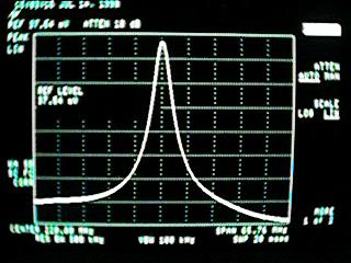

Ниже приведена фотография с анализатора(пожалуйста извините за нечеткое качество), на частоте 220 MHz и 200 килогерцовым горизонтальным участком. Это показывает Вам только насколько крутой склон имеет резонансная характеристика резонатора. Но надо учитывать, что капли припоя и неровности на резонаторе могут весьма значительно искажать форму АЧХ.
Картина с анализатора спектра приведенная выше наверно позволяет использовать подобный резонатор как полосовой фильтр (диод конечно удаляется). Скат АЧХ изменяется весьма немного, так что восстановленная речь достаточно громкая и самого высокого качества, если слегка "расстроить" систему.

Этот проект может также использоваться как TX/RX фильтр, используя 2 идентичных петли связи входа/выхода (IN/OUT), но Вы будете должны экспериментировать с размером петли. Картина анализатора при этом показывает потерю сигнала около 5dB, но с большой осторожностью посеребрив резонатор можно значительно уменьшить потери.

  • Извините такой вопросик.Где можно будет побеседовать по конструкции приемника Гарри Литала,хотелось бы пообщаться с автором этой конструкции.Может что и вы подскажете?Каких размеров петли на наушники и на антенну?Габариты из каких размеров исходить?И еще ниже по рисунку где обсуждалась эта конструкция приведен такой снимок на котором изображено впаивание какого то стержня и по бокам его выведены обильно опаянные концы проволоки что это все такое?Может описания где не прочел?

  • Да да это то самое.Вот эти самые медные петли каких размеров?И еще по этой же ссылке,вторая конструкция,это впаивается резонатор или что?
  • [URL="http://www.rlocman.ru/i/Image/2008/02/21/2.jpg"]http://www.rlocman.ru/i/Image/2008/02/21/2.jpg[/URL]Вот эта.
  • Всем спасибо,разобрался.Будем делать.
