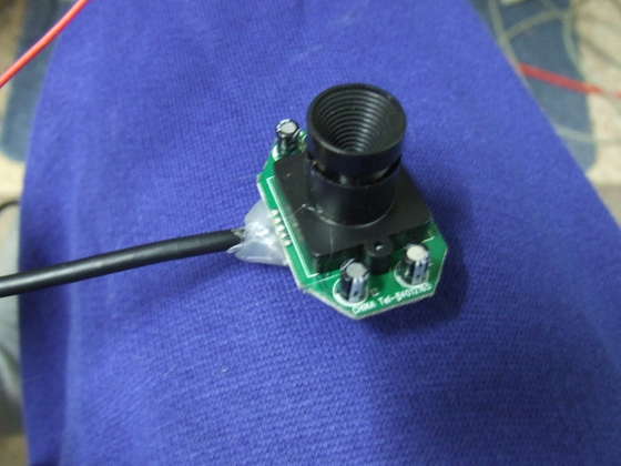

  • Паяльник. Разбираем Web-камеру - снимаем пластиковый корпус.
Основные используемые элементы не изменились, разве что теперь вместо телеобъектива будем использовать микроскоп

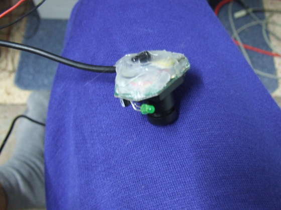

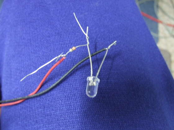

Теперь «заливаем» заднюю часть камеры термоклеем, что бы предохранить ее от повреждений. Снимаем изоляцию с провода и «перекусываем» красный и черный провода (это питание - 5 В DC), после чего добавляем к ним по проводу (желательно такого же цвета), которые будут подключены к светодиоду. Теперь спаяем провода - красный с красным и подведенным к ним поводом, и черный с черным и подведенным к ним проводом соответственно. Схема подключения приведена ниже.

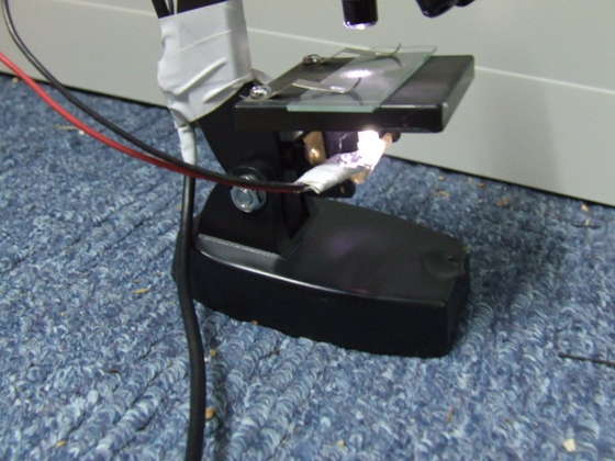

Подключим белый светодиод для освещения предметного стекла. Для этого к проводам, которые мы только что подсоединили, припаяем резистор сопротивлением от 50 Ом до 330 Ом и светодиод. Рассчитать значение нужного резистора можно здесь (Supply Voltage устанавливаем равным 5 вольтам, Voltage Drop Across LED и Desired LED Current можно узнать в Datasheet'е вашего светодиода, например если использовать белый светодиод то его характеристики будут примерно такими - 4.5 В и около 20 мА для обычного и 200 мА для яркого, поле How many leds connected - количество подключенных светодиодов, по умолчанию равно 2, не забудьте изменить). Примечание: черный провод подключаем к короткому выводу светодиода.

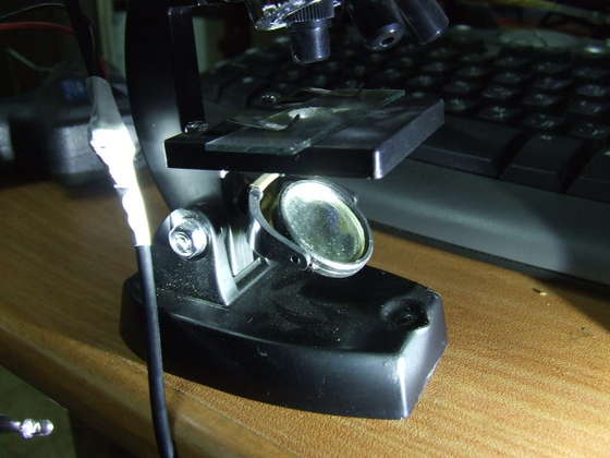

Заменим осветительное зеркало микроскопа на светодиод и закрепим его с помощью термоклея (см. фотографии). Теперь устанавливаем Web-камеру. Возможно, придется немного «поиграть» с камерой ища нужное положение. После того как вы его нашли - закрепите камеру при помощи термоклеея (см. фотографии). После этого надежно зафиксируем провода. Можно начинать! Примеры фотографий:

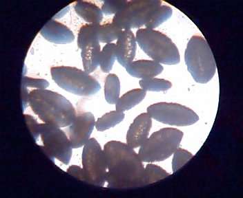

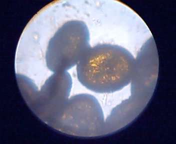

Пыльца. Увеличение 150x / 300x / 600x соответственно.
Pictures of Pollen (150x 300x 600x)

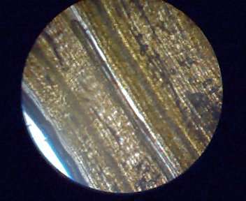

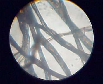

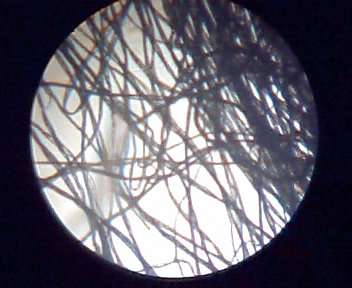

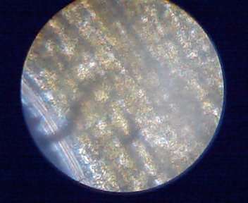

Хлопок. Увеличение 150x / 300x / 600x соответственно.
Трава. Увеличение 150x / 300x / 600x соответственно.
Все зависит от увеличения вашего микроскопа.
