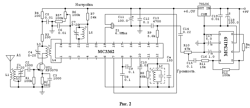

Следующим этапом поиска был обзор интернет-сайтов производителей микросхем. Именно здесь, на сайте MOTOROLA автор обнаружил [13] схему приемника, которая фактически включала все идеи вышеназванных конструкций. Схема этого приемника, с незначительными дорисовками и исключенными явными "ляпами" приведена на рис.1.
Творчески поработав над приведенной схемой, автор реализовал следующий ее вариант (Рис. 2). Схема приемника построена с учетом рекомендаций [13] и других конструкций перечисленных и не перечисленных в списке литературы, а так же теории изложенной в [1].

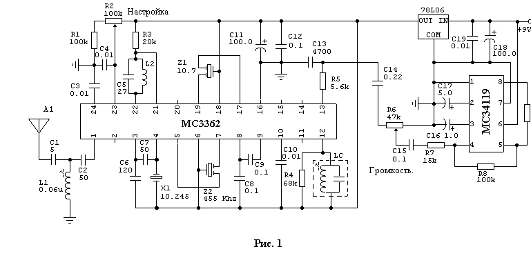

Стоит заметить, что понятие универсальный, наверное, не совсем правильное. Скорее приемник можно назвать базовым, т.к. конструкция позволяет легко добавить синтезатор частот и второе преобразование частоты, превратив его в приличный связной приемник. Для более детального ознакомления с этими вопросами предлагаю скачать с сайта MOTOROLA необходимую документацию [11,12,13]. Попутно замечу, что сделать приемник узкополосным можно и не прибегая ко второму преобразованию частоты, о чем будет сказано далее.
Приемник может быть перестроен в диапазоне от 70 до 150 Мгц, без изменения номиналов подстроечных элементов. Реальная чувствительность приемника около 0.3 мкв. Напряжение питания - 9 вольт. Следует заметить, что напряжение питания МС3362 - от 2 до 7 вольт, а МС34119 от 2 до 12 вольт. Поэтому МС3362 питается через стабилизатор напряжения 78L06, в выходным напряжением 6 вольт.
Схема приемника.
Входной каскад приемника выполнен по традиционной резонансной схеме. Сигнал с антенны А1 через катушку связи L1, поступает во входной контур L2. Индуктивная связь с антенной выполнена не случайно, т.к. это единственный способ обеспечить нормальное согласование с различными антеннами и в широком диапазоне частот [1,6,7]. В качестве усилительного элемента используется полевой транзистор КП307Г. Указанный транзистор имеет высокую крутизну характеристики и приемлемые шумовые показатели. Такие же характеристики имеет двухзатворный КП350, но он сильно боится статического электричества. Вообще-то в качестве усилителя ВЧ можно применить любую схему, на любом транзисторе, которую вы уже использовали и уверены в ее работоспособности, а так же имеете опыт ее монтажа и настройки.
Можно использовать КП327, не боящийся статического электричества, а еще лучше двухзатворный полевой транзистор BF998, применяемый в блоках СКМ современных телевизоров. Частота до 1 ГГц, коэффициент шума 0.6 дб. (Но здесь вероятно не обошлось без лукавства. Например КТ368 с частотой 900Мгц имеет коэффициент шума 3 Дб, но на частоте 60 Мгц. А что будет на 900-х никому не ведомо.)
Попутно замечу, что R1 и С2 можно исключить из схемы, т.к. они являются дополнительными источниками тепловых шумов. [1]
Усиленный сигнал выделяется на контуре L3, который для повышения устойчивости усилителя имеет неполное включение. С контура L3, через катушку связи L4 сигнал поступает в смеситель. Такая схема обеспечивает минимальное взаимное влияние УВЧ и смесителя, повышает избирательность, и обеспечивает максимальное согласование с входным каскадом смесителя, выполненного по дифференциальной схеме.
От внутреннего гетеродина в смеситель поступает опорная частота. Опорными элементами гетеродина являются C7L5 и встроенная варикапная матрица, изменяя напряжение на которой резистором R6, можно осуществлять незначительную перестройку по частоте. Резистор R5 предназначен для создания "растяжки".
В принципе R5,R6 и C6 можно исключить, соединение 23 ножку MC3362 с положительным проводом, а перестройку осуществлять элементами C7 и L5.
С 20 ножки сигнал гетеродина может быть подан на синтезатор частот (или цифровую шкалу-частотомер), а управляющее напряжение должно подаваться в таком случае на 23 ножку.
Сигнал разностной частоты в 6,5 Мгц (но может быть и 10,7 Мгц и 5,5 Мгц, это проверялось) подается на пьезокерамический фильтр Z1 и далее, минуя первый УПЧ и второй преобразователь, на второй УПЧ, усилитель-ограничитель и фазовый детектор.
С фазового детектора, через ФВЧ на С13R9, обеспечивающий срез частот выше 5 Кгц [2,3], сигнал поступает на усилитель НЧ, выполненный по мостовой схеме, на микросхеме MC34119. В отличие от 174 серии этот усилитель имеет значительное усиление, высокую устойчивость к самовозбуждению, низкий уровень собственных шумов, очень высокий КПД и малое количество навесных элементов. Выходная мощность на нагрузке 20 Ом составляет около 0,2 Вт.
Если приемник планируется использовать как широкополосный вещательный, то рекомендую изменить значения C13R9 на основе рекомендаций [2,3], либо исключить эту цепь вообще.

К сожалению, вариант приемника не был доведен до "коробочного" варианта. Во-первых этого и не требовалось, а во-вторых, автору гораздо интереснее процесс "познания и созидания", нежели "причесывания и вылизывания". Поэтому печатную плату, желающим повторить данную конструкцию, придется разводить самим. Кстати сказать, это приходится делать даже и при наличие рисунка, т.к. зачастую нет тех элементов, которые использовал автор. Да и схема достаточно проста, поэтому трудностей с этим быть не должно.
Макетная плата которую использовал автор имеет размеры 100х30 мм и выполнена из двухстороннего фольгированного стеклотекстолита, толщиной 1,5 мм. Все детали расположены со стороны печатных проводников (благо отверстия сверлить не надо), а вторая сторона используется в качестве экрана. На сколько это хорошо, сказать не берусь. У меня есть подозрение, что это способствует появлению поразитных емкостей. Если посмотреть промышленные УКВ и ДМВ блоки, то все они почему-то выполнены на одностороннем фольгировании, либо вообще навесным монтажем.
Резисторы, конденсаторы и электролитические конденсаторы могут быть любого типа.
Подстроечные конденсаторы типа КПК, но могут быть и другие. В более позднем варианте я использовал КПВ 2-35пф. И размеры меньше и перекрытие больше.
Резистор R6 желательно использовать многооборотный.
Контур LC фазового детектора взят от импортного приемника (китайского) и должен быть с зеленой или синей раскраской. Емкость такого контура на частоте 10,7 Мгц составляет 90 пф. Следовательно для частоты 6,5 Мгц необходима дополнительная емкость Ca, в 150 пф, а для частоты 5,5 Мгц - 250 пф.[14]
Пьзокерамический фильтр Z1 может быть любого типа. Хотя микросхема расчитана на выходной импеданс 300 ом (для 10,7 Мгц) и 1,5 ком на входной (455 Кгц). Тем не менее все фильтры работают нормально. Необходимо лишь заметить, что фильтры бывают разные даже для одной частоты и имеют разные полосы пропускания, где-то 10-20% от рабочей частоты, а следовательно и избирательность будет отличатся. Кроме того на частоты 6,5 Мгц и 5,5 Мгц, кроме полосовых выпускаются еще и режекторные (подавляющие) фильтры. Они маркируются обычно одной точкой, а полосовой - двумя.
Катушки индуктивности L2, L3, L5 имеют одинаковую конструкцию. Они намотаны на каркасах диаметром 5 мм (такие каркасы используются в СКМ и СКД телевизоров 3 и 4 поколений), посеребренным проводом 0.7 мм и имеют по 5 витков. Длина намотки 6 мм. Катушки расположены вертикально. Внутри катушек находится сердечник. Латунный для работы в верхней части диапазона (140 Мгц), или ферромагнитный для работы в нижней части диапазона (70 Мгц).
Катушка связи L1 имеет 4 витка (виток к витку) проводом ПЭЛ 0,3 у верхнего вывода L2.
Катушка связи L4 имеет 2 витка (виток к витку) проводом ПЭЛ 0,3 у верхнего вывода L3.
Отвод у L2 и L3 сделан от середины.
Все контура рассчитывались с помощью [14], исходя из следующих соображений. Длина намотки - 6 мм, количество витков 5 + 1 ( дополнительный виток учитывает длину отводов и индуктивность дорожек.), диаметр намотки 5.5 мм (0.5 мм учитывают неплотность намотки). После расчета получаем L=0.13 мкгн.
Для настройки на частоту 108 Мгц, емкости конденсаторов должны быть следующими C1=С4=17 пф.
Гетеродин работает ниже принимаемой частоты, и к контуру дополнительно подключена варикапная матрица с минимальной емкостью около 5 пф, отсюда С5=19-5=14 пф.
Расчетные результаты практически идеально совпали с практикой при учете емкости монтажа 2-3 пф и емкости исток-сток в 2 пф. (17 - 3 - 2 = 12 пф. Именно эту емкость и показывали С1 и С4.)
Предельная частота гетеродина - 140 Мгц, а с учетом латунного сердечника - 150 Мгц.

Настройка УНЧ не требуется. Возможно, потребуется подобрать значение R12 для оптимального значения усиления и полосы пропускания НЧ как рекомендовано в [4].
Для настройки ФД, пьезофильтр отсоединяется от 19 ножки и на него подается частотно-модулированный сигнал с частотой выбранной ПЧ. Я, например, использовал обычный кварцевый генератор по схеме трехточки, с варикапом включенным последовательно кварцу, модулируя его обычным генератором ЗЧ на одном транзисторе из [2].
Для настройки гетеродина в заданный диапазон, я использовал тот же ВЧ генератор, переделав его в LC генератор, и тот же однотранзисторный ЗЧ. Генератор располагается рядом с приемником, у которого отключается УВЧ (отпаивается резистор R4) и конденсатором С7 производится настройка на частоту генератора. Затем подключается УВЧ, емкость С1 устанавливается минимальной, а L3 подстраивается конденсатором C4 по максимальной громкости сигнала. Затем подключается антенна (кусок провода 50-100 см) и проводится настройка контура L2 конденсатором С1. Окончательная точная настройка контуров производится подстроечными сердечниками. Если УВЧ начнет возбуждаться при точной настройке L2, рекомендую оставить ее несколько расстроенной, выше принимаемой частоты, либо "поднять" отвод у L2, либо применить "нейтрализацию" перепаяв "земляной" конец C3 в точку соединения R3R4C5.

1) Включить второе преобразование. Это нетрудно сделать, посмотрев схему изображенную на рис.1.
Кварц необходимо выбирать на 465 Кгц выше или ниже первой ПЧ. Желательно первую ПЧ сделать 10,7 Мгц для повышения избирательности по зеркальному каналу. Контур LC необходимо использовать от ПЧ российских транзисторных СВ-ДВ-KB приемников. Использование контуров от импортных (китайских) приемников с желтой раскраской - проблематично, т.к. они имеют частоту настройки 455 Кгц, и дотянуть ее до 465 Кгц не всегда удается. В качестве фильтра Z2 (рис. 1) можно применить ФП1П-024, ФП1П1-60.1 либо что-то аналогичное.

Еще одно наблюдение. В приемнике (рис. 2) автор выполнил двойное преобразование, сделав первую ПЧ 10,7 Мгц, а вторую 6,5 Мгц. Результат был удручающим. Приемник едва принимал радиостанцию с мощностью в 1,5 Квт находящуюся на расстоянии 2-3 км. Замена микросхемы результатов не дала, дальнейшее разбирательство я не проводил.
