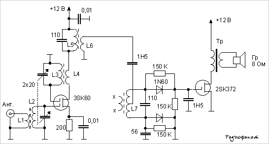

Простая схема радиоприемника предназначена для работы в FM диапазоне на частоте около 80 Мгц. Схема выполнена на двух полевых транзисторах. Первый транзистор - двухзатворный. На первый затвор подается входной сигнал, а на втором выполнен гетеродин с частотой 75...80 МГц. Каскад работатет как смеситель. Разностный сигнал с частотой 6,35 МГц выделяется на контуре L5 и подается на фазовый детектор. Так как сигнал после детектора довольно слаб, используется каскад усиления на полевом транзисторе. Выходное сопротивление каскада достаточно велико, поэтому применен выходной трансформатор для согласования с малым сопротивлением динамика.
Схема
Рис.1. Принципиальная схема.

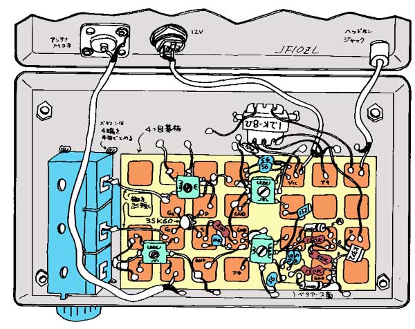

Как всегда, конструкция приемника выполнена на контактных площадках фольгированного стеклотекстолита (Рис.2). Все контура выполнены на каркасах диаметром 5 мм с подстроечными ферритовыми сердечниками. Диаметр провода - 0,25 мм.
Данные катушек: L1,L4 - по 1 витку, L2,L3 - по 4 витка, L5,L7 - по 14 витков, L6 - 5 витков. Отвод у катушки L7 выполнен от середины. Переменный конденсатор - воздушный сдвоенный 5...20 пф.
Макет
Рис.2. Монтажная плата.

  • Жуткая конечно схема. Может он чего-то не то съел? Травы какой нибудь вставился? Это приемник прямого усиления с, о боже, диодным детектором отношений Ну рядом с передатчиком и утюг запоет. Но тут целый усилитель радиочастоты есть. Детекторные УКВ приемники также делались, не мной только пользы от такого творчества ноль и один вред. Можно вообще собрать сверхрегенератор на эту частоту и он примет ЧМ, ему вообще до лампочки что АМ что ЧМ-все принимает.
