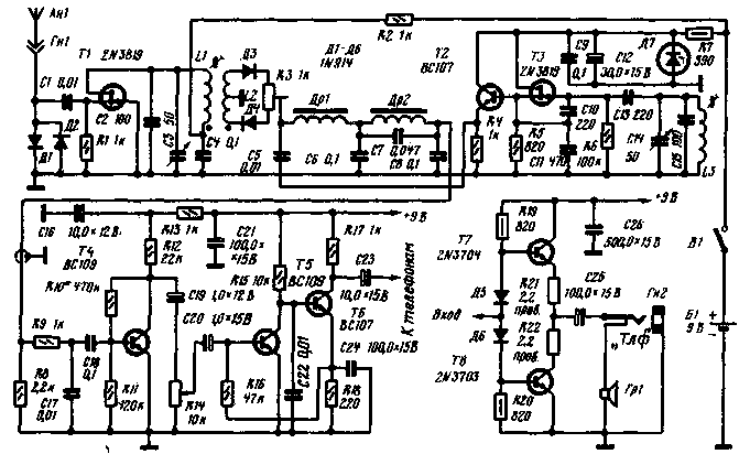

В последнее время большое распространение получил" коротковолновые приемники прямого преобразования. На рисунке приведена принципиальная схема одного из таких приемников, рассчитанного на работу в диапазоне 3.5 МГц. Ом состоит из высокочастотного усилителя, балансного смесителя, низкочастотного фильтра и усилителя НЧ.
Усилитель ВЧ выполнен на полевом транзисторе Т1. Его нагрузкой является контур LIC3. С симметричной катушки L3 сигнал подается на балансный смеситель, состоящий из диодов Д3, Д4 и подстроечного резистора R3. На выходе балансного смесителя включены фильтры.
На полевом транзисторе Т3 выполнен задающий генератор гетеродина (по схеме емкостной трехточки). Между задающим генератором и смесителем включен буферный каскад (транзистор Т2). Напряжение питания гетеродина стабилизировано.
Усилитель низкой частоты выполнен на транзисторах Т4 - TS. К его выходу можно подключить высокоомные головные телефоны.
На транзисторах Т7 и Т8 (разной структуры) выполнен оконечный каскад усилителя. Он необходим в случае использования низкоомных головных телефонов или динамической головки прямого излучения с сопротивлением звуковой катушки 8-30 Ом.
Приемник смонтирован в металлическом корпусе размерами 105Х90Х50 мм. Катушки L1, L2 и L3 намотаны на каркасах диаметром 9.5 мм. а дроссели Др1 и Др2 - на ферритовых кольцевых сердечниках диаметром 10 мм. При изготовлении катушек L1 и L2 вначале наматывают 40 витков провода ПЭВ 0.31 (виток к витку; катушка L1). Поверх этого слоя наматывают слой провода ПЭВ 0,23 (наматывают в два провода; катушка L2). Катушка L3 содержит 40 витков провода ПЭВ 0.31 (наматывают виток к витку).
Индуктивность дросселя Др1 - 1 мГ, Др2 - 60 мГ.
"Radio communication" (Англия). 1975, N 2
Примечание редакции. В приемнике можно использовать транзисторы КП303 (Т1, Т3). КТ315 (Т2, Т6, Т7). КТ342 (Т4, T5), KT361 (T8), диоды КД512А (Д1. Д2). КД503А (Д3, Д4). Д101 (Д5, Д6), стабилитрон КС156А (Д7).
