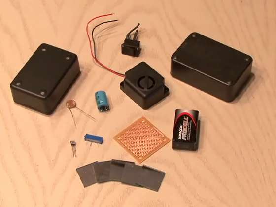

Вам понадобятся:
  • Два маленьких корпуса для электронных проектов;
  • Конденсатор 1000 uF 35 v;
  • Потенциометр 5 кОм;
  • Фотоэлемент;
  • Макетная плата;
  • Элемент питания типоразмера «Крона»;
  • Транзистор N3904;
  • Выключатель;
  • Маленькие зеркала;
  • 12 В DC пьезоэлектрическая сирена;
  • Aixiz 650 nm 5 mw 12 X 30 mm лазер;
  • Aixiz 3.2 В AC адаптер.

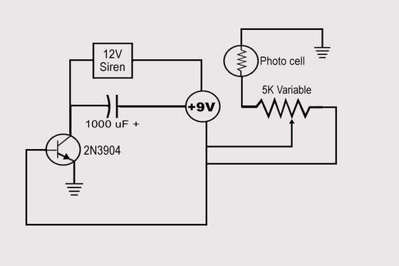

Собираем схему. Ниже приведена схема устройства.
схема устройства Лазерная система защиты жилища

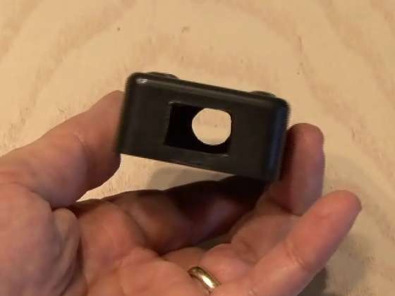

Теперь устанавливаем собранное устройство в корпус. Вырезаем отверстие для фотоэлемента. Прикрепляем сирену (см. фотографию).

  • Эта схема нерабочая, сам собирал.
  • схема рабочия
  • если собирал точно по схеме так и должно быть подскажите пожалуйста по какому стандарту КД нарисована схема ? [IMG]http://www.rlocman.ru/i/Image/2008/03/03/18.jpg[/IMG]
  • тайна сея неведома и ошибка минимальна средний вывод потенциометра надо соединить с базой тр-ра
  • Схемка явно дезинформационная:) Особенно порадовал третий провод, исходящий из батарейки, а также короткозамкнутый фотодиод. Это в раздел юмора следует запостить!
  • Наше счасть, что приборчик просто не заработает. А вот те, кто лечится по сравочникам имеют шанс УМЕРЕТЬ ОТ ОПЕЧАТКИ
