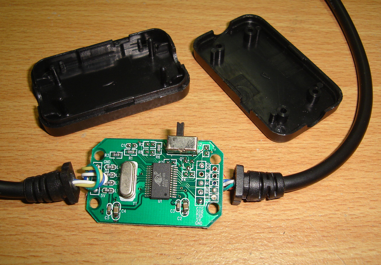

Около трех лет назад я купил USB дата-кабель к своему мобильному телефону T610. Не вспомню, что это была за модель, помню лишь, что китайского производства. Сейчас у меня мобильный телефон другой модели и этот кабель совершенно к ней не подходит. Поэтому я хочу переделать его в рс232 конвертер для своих микропроцессорных проекторов, в которых используется соединение RS232 . Если у вас такой же кабель и вы хотите его переделать, эта статья вам поможет.
Модифицируем кабель передачи данных для использования его в проектах на микроконтроллерах
нажмите, для увеличения

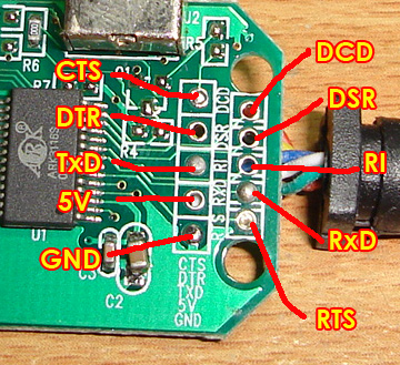

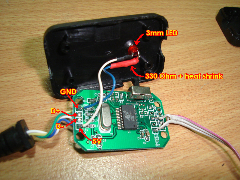

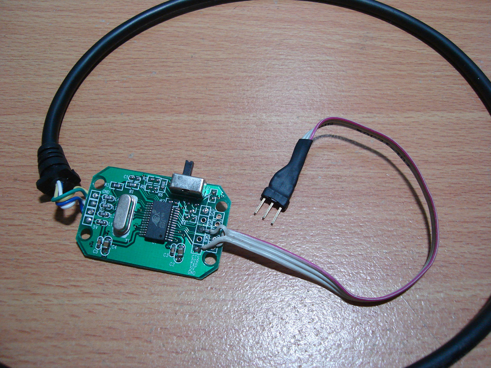

Он состоит из основных ИС ARK3116 (который я не могу найти) и PCB PAD для таких соединений, как стандартный RS232 вывод соединения (см. рисунок ниже)
Эти PCB PAD обозначаются также: CTS, DTR, TxD, GND, RTS, RxD, RI, DSR, DCD и 5 В (не является стандартным рс232 выводом). Для большинства микропроцессорных проекторов, в которых используется RS232 соединение, требуется нуль-модем без квитирующего кабеля. Это означает, что используются только накрест включенные канал связи и земля логических сигналов. Все остальные контакты не имеют соединений. На рисунке ниже представлен пример такого нуль- модема без квитирующего кабеля.

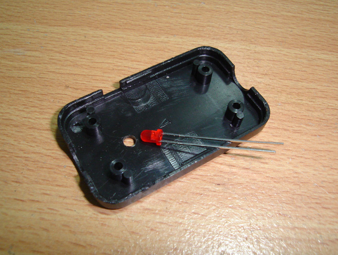

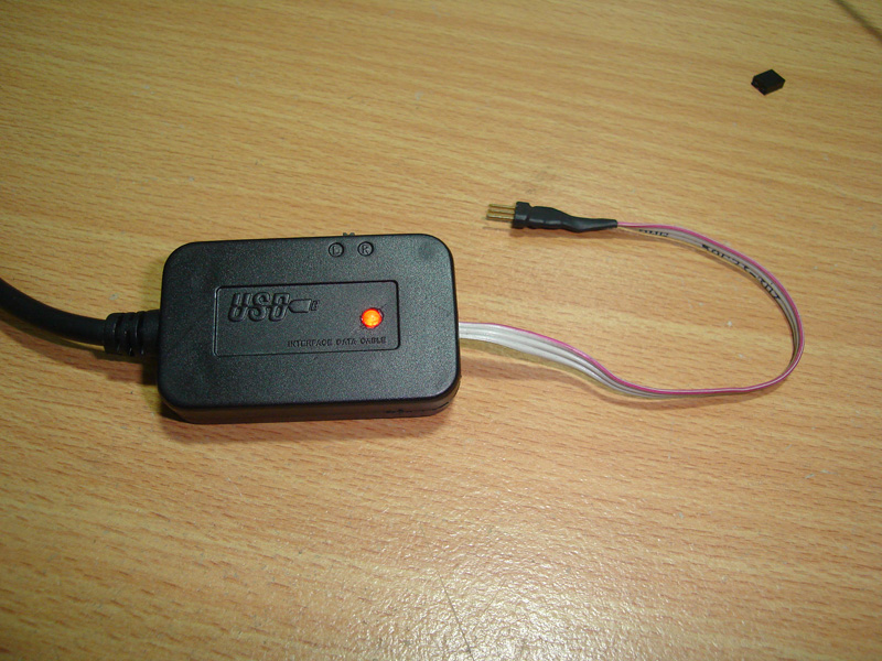

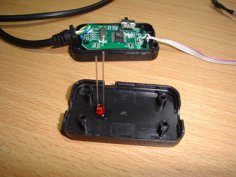

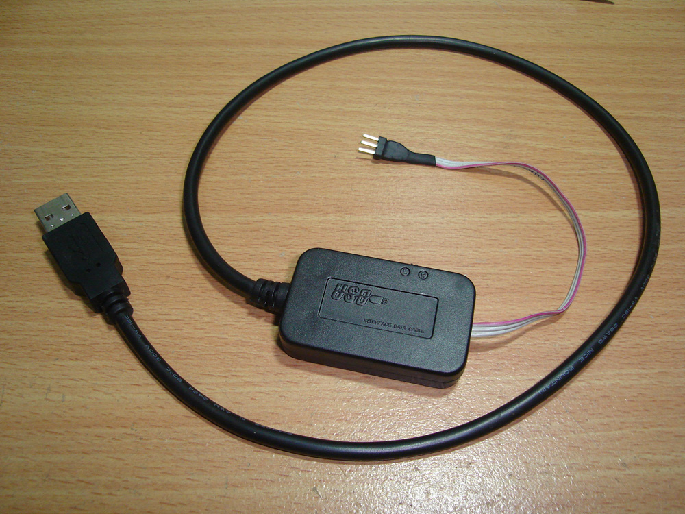

Когда он настроен как нуль-модем с квитирующим возвратом к началу, его можно использовать с большинством программного обеспечения, запрашивающего и не запрашивающего квитирование связи. На фотографии снизу показан мой USB переделанный под RS232 конвертерный кабель, настроенный под нуль-модем без квитирования связи.
solder.jpg finished usb to rs232 converter
Complete with power on LED complete without power on LED
С состоянием питания СИД   Без состояния питания СИД

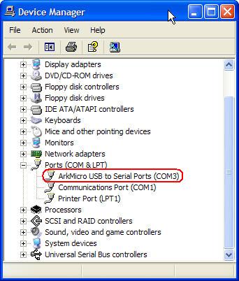

  1. Полностью установить драйвер на CD-ROM.
  2. Сжать RxD к TxD контакту
  3. Подсоеденить RS232 USB конвертер к компьютеру. Вы увидите новый COM PORT в окне Диспетчер Устройств, здесь COM3 (кликните правой клавишей Мой компьютер ==> меню Свойства==>Оборудование==> Диспетчер Устройств) (см. рисунок ниже)
Device manager window

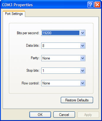

и установите параметры как это показано на рис. ниже
Hyperterminal
5. Соеденитесь с COM3 (разный для каждого компьютера) см. пункт 3

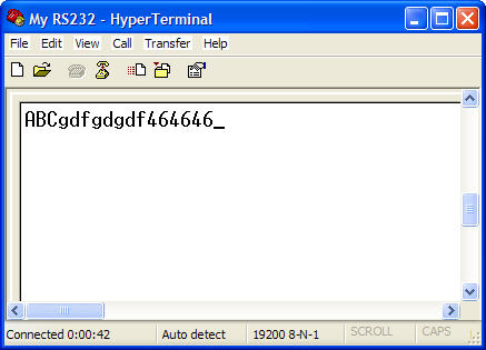

6. Если вы все сделали правильно, напечатанный вами текст появится в окне гипертерминала. Если вы выдерните кабель и напечатаете текст, он не должен появиться в окне.
HyperTerminal
Вот USB и готов к использованию его как RS232 конвертер с микропроцессорными проекторами. Больше информации о настройке нуль-модема доступно на сайте lammertbies В следующий раз я буду использовать RS232 USB конвертер in в своих микропроцессорных проекторах, в частности в очень популярном Arduino.
