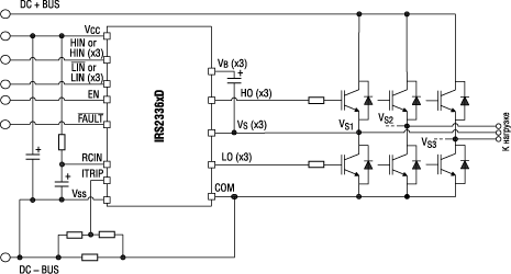

Схема включения ИС серии IRS2336xD
Рис. 1. Схема включения ИС серии IRS2336xD
Она во многом схожа со схемой для драйверов серии IR2136x, отсутствует лишь цепь бутстрепного ультрабыстрого диода.
Для упрощения перехода со старых ИС серии IR2136x на новые сохранено расположение и назначение выводов. ИС имеет 6 входов управления ключами инвертора (HIN-верхними, LIN-нижними), совместимых с КМОП- и ТТЛ-логикой любого уровня (включая 3,3 В), что позволяет реализовать управление драйвером напрямую от микроконтроллера. Выходы управления ключами инвертора (HO-верхние, LO-нижние) синфазны со входами HIN, LIN у драйвера IRS23364D и находятся в противофазе у IRS2336D.

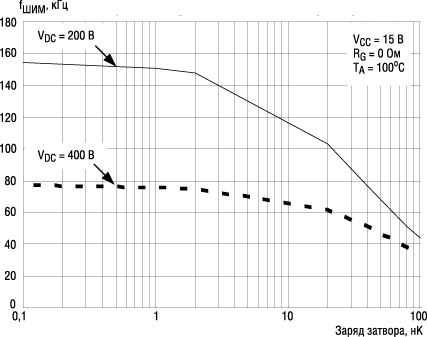

Типовой уровень выходных токов драйверов новой серии (выводы HO, LO микросхемы) составляет 180 мА и 330 мА (втекающий/вытекающий ток затвора). Графики из справочных листов драйверов серии IRS2336xD (рис. 2) помогут подобрать частоту переключения драйверов при известных величине заряда затвора ключей инвертора и напряжении шины постоянного тока.
Зависимость максимальной частоты переключения драйвера от заряда затвора транзистора и напряжения шины постоянного тока
Рис. 2. Зависимость максимальной частоты переключения драйвера от заряда затвора транзистора и напряжения шины постоянного тока

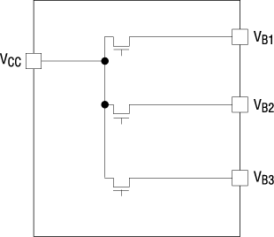

В новых драйверах роль бутстрепного диода выполняют BootFET - бутстрепные МОП-транзисторы, интегрированные в кристалл ИС, что во многих случаях исключает необходимость применения внешних бутстрепных ультрабыстрых диодов и резисторов. Три бутстрепных транзистора подсоединены ко входу питания Vcc и к выходам Vв1, Vв2, Vв3 источников питания с плавающим уровнем, как показано на рис. 3.
Подключение BootFET в ИС IRS2336xD
Рис. 3. Подключение BootFET в ИС IRS2336xD

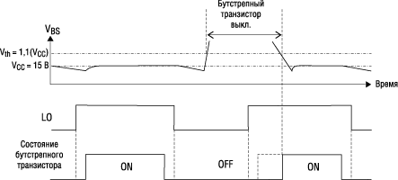

Интегральные BootFET включены только при высоком уровне выходов LO управления нижними ключами инвертора (рис. 4).
График состояния BootFET
Рис. 4. График состояния BootFET
Напряжение Vвs на конденсаторе между выходами B и S циклически повышается в зависимости от времени нахождения выхода LO на низком уровне, емкости конденсатора, напряжения исток-сток (коллектор-эмиттер) и падения напряжения на антипараллельном диоде инвертора. Временные диаграммы бустрепных транзисторов примерно повторяют состояние выходов LO. BootFET находятся в проводящем состоянии при высоком уровне выхода LO и когда Vвs не превышает напряжение питания микросхемы Vcc (равное 15 В) более чем на 10%.
Интегральные бутстрепные транзисторы способны заменить внешние бутстрепные диоды в большинстве практических приложений. Ограничения в их применении могут быть связаны или со специфической схемотехникой (например, при реализации схем 6-шаговой модуляции) или с более низким, чем у ультрабыстрых диодов, быстродействием (в типовых бутстреных цепях обычно применяют диоды со временем обратного восстановления 100 нс). В этих случаях задача может быть решена дополнением схемы включения обычной бутстрепной цепью с ультрабыстрым диодом.

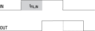

Логика работы обычного и усовершенствованного входных фильтров
Рис. 5. Логика работы обычного и усовершенствованного входных фильтров
Входной фильтр с обычной логикой работы бланкирует появление высокого уровня на выходе на время фильтрации tFIL,IN, и длительность выходного импульса по отношению ко входному уменьшается на время фильтрации (пунктирная линия на рис. 5). В усовершенствованном фильтре выходной сигнал также появляется с задержкой tFIL,IN, но длительность выходного импульса совпадает с длительностью входного (сплошная линия). Это позволяет эффективно устранять срабатывание схемы как от положительных, так и от отрицательных импульсных помех длительностью менее tFIL,IN. При более длинных входных импульсах длительность входных и выходных импульсов совпадает с достаточно высокой точностью (рис. 6).

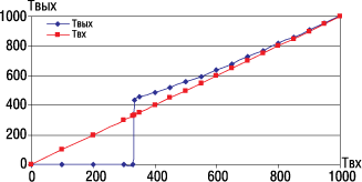

Длительность импульса на выходе усовершенствованного входного фильтра
Рис. 6. Длительность импульса на выходе усовершенствованного входного фильтра
В драйверах серии IRS2336xD усовершенствованные входные фильтры установлены на входах HIN, LIN управления инвертором (время фильтрации 350 нс) и на входе EN (200 нс).

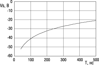

Высокая устойчивость к отрицательному смещению на выходе
Напряжение на выходах трехфазного инвертора (средние точки стоек) при идеальных условиях работы меняется от нуля (шина нулевого потенциала) до напряжения шины постоянного тока. На средней точке стойки Vs может за короткое время возникнуть значительное отрицательное смещение, которое будет передано на выход драйвера. Причиной этого может быть наличие индуктивной нагрузки, паразитные индуктивности в стойках инвертора, коммутация больших токов в течение коротких промежутков времени. Такая ситуация может происходить как в рабочем режиме, так и в режиме короткого замыкания, выключения при перегрузке по току и т.д. Драйверы новой серии способны успешно противостоять таким воздействиям. График на рис. 7 иллюстрирует возможность работы драйверов серии IRS2336xD при ударных отрицательных смещениях напряжения до минус 60 В.
Устойчивость к отрицательному смещению на выходе (средней точке стойки) в зависимости от времени
Рис. 7. Устойчивость к отрицательному смещению на выходе (средней точке стойки) в зависимости от времени
С учетом этого драйверы новой серии являются гораздо более надежными силовыми ИС для управления инверторами приводов в реальных условиях эксплуатации.
