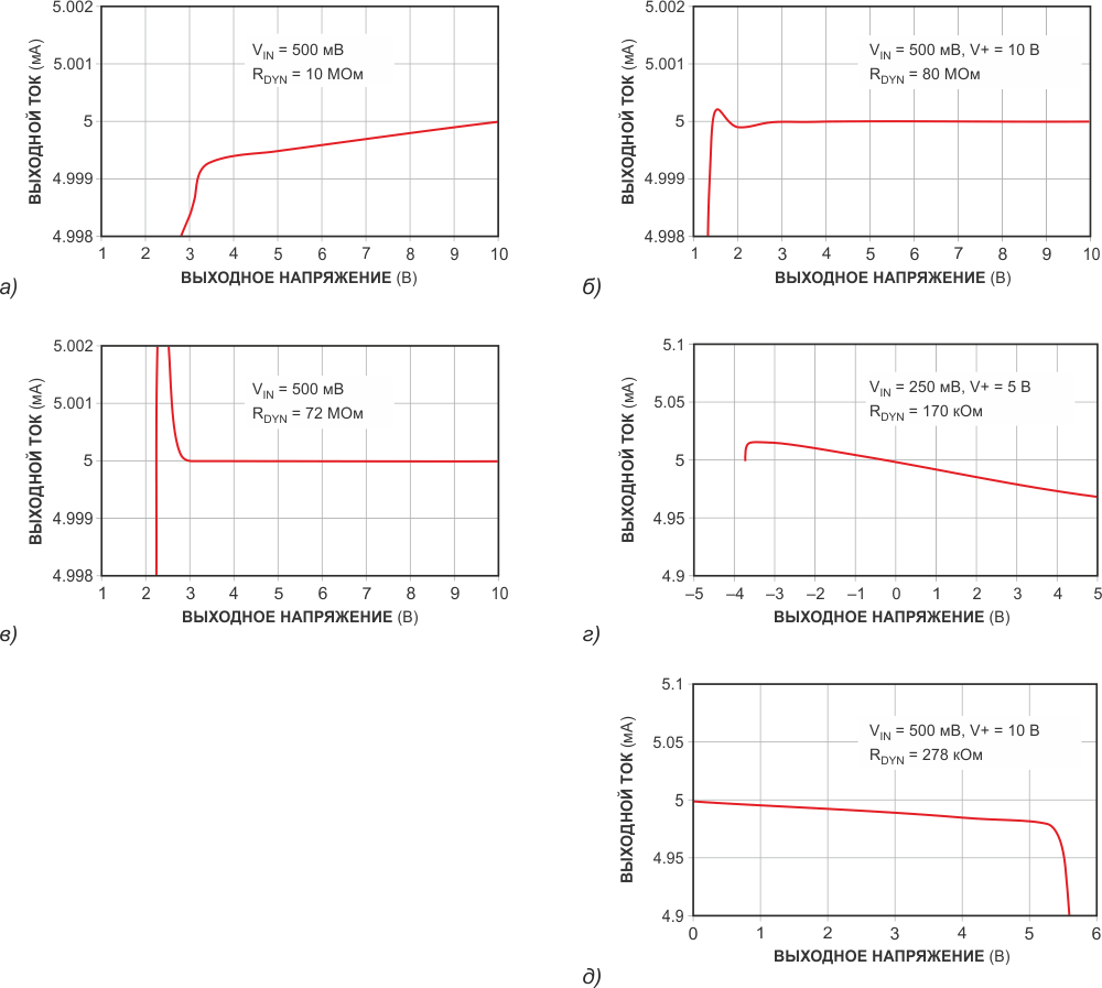

Рисунок 2. Эти графики показывают зависимости выходного тока от выходного напряжения
для схем на Рисунке 1. Обратите внимание, что динамическое выходное сопротивление
RDYN не сильно отличается от сопротивления идеального источника, для которого
ΔVOUT/ΔVIN = ∞. (VOUT – выходное напряжение).
Графики зависимости выходного тока от выходного напряжения, приведенные на Рисунке 2 для одинаковых значений номинальных выходных токов, дают представление о динамических сопротивлениях схем и диапазонах полезных выходных напряжений. Номинальный выходной ток специально выбран большим (5 мА), чтобы нагляднее отобразить характеристики схем в верхней части диапазона. Вы можете оптимизировать динамическое сопротивление и диапазон токов каждой схемы в соответствии с требованиями конкретного приложения, выбрав подходящие операционные усилители и номиналы резисторов.
