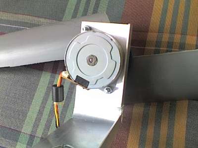

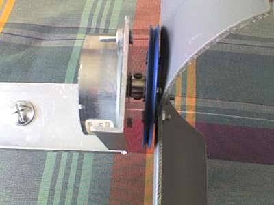

Помимо флуоресцентной трубы и электронных компонентов, в сканере есть шаговый двигатель, именно он нам и понадобится. На фото показан четырехфазный шаговый двигатель.

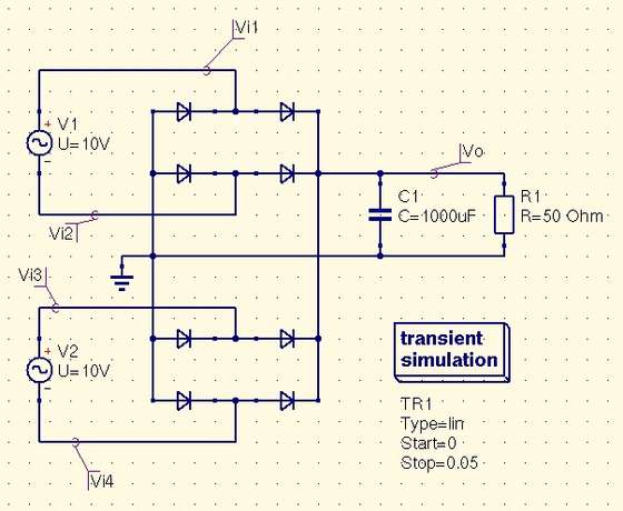

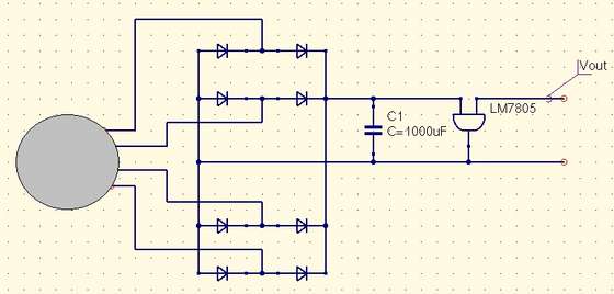

Теперь, когда у нас есть все необходимые компоненты можно приступить к сборке выпрямителя. Для каждой фазы нам понадобится 2 диода, т.е. всего 8 диодов. Выходное напряжение будет стабилизировано с помощью конденсатора емкостью в 1000мкФ и регулятора напряжения LM7805. Заметка 1. Этот генератор может свободно вырабатывать напряжение более 5 вольт, однако в рамках этого проекта, для зарядки мобильных устройств, было достаточно 5 вольт. Заметка 2. Для зарядки по порту USB необходимо два сопротивления в 15 кОм на обеих шинах передачи данных. Более подробно смотрите в спецификации USB или в этой инструкции.
Заметка 3. Было использовано свободное ПО для разработки схемы http://qucs.sourceforge.net/.

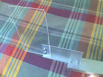

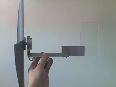

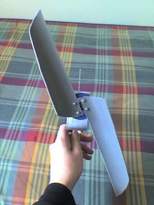

Собираем лопасти. Более подробно см. здесь.
Собираем лопасти
К сожалению схемы устройства нет, однако собрать похожее по фотографии не так уж и сложно.

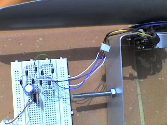

Конец! Теперь осталось дождаться ветряного дня и опробовать устройство, как видно на фотографии - устройство стабильно генерирует напряжение 4.95 В. Теперь вы можете бесплатно заряжать МР3 плеер или телефон!

  • а вот "головка". (убрал мультипликатор, залипания намного с ним сельнее а разница минимальная, да и не шумит ). вертикальный у меня вообше нешумит и светит уже 1.5 года без аккумулятора (тоже ШД).
