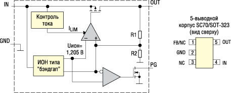

Семейство TPS797xx
В данное семейство входят три стабилизатора с фиксированным выходным напряжением 1,8 В, 3,0 В и 3,3 В. Малый минимальный перепад напряжения (<110 мВ) достигнут за счет применения p-канального МОП-транзистора в качестве проходного. Уровень собственного потребления равен 1,2 мкА (типичное значение) и сохраняется относительно постоянным в пределах всего диапазона нагружения (0...5 мА). Стабилизаторы совместимы со стандартной шиной питания +5 В, и поэтому на основе двух стабилизаторов возможно формирование двух разных напряжений питания микроконтроллера (например, напряжение питания ядра +1,8 В и напряжение питания портов ввода-вывода +3,3 В). Стабилизаторы оснащены выходом с открытым стоком PG, который активизируется (переходит из высокоимпедансного в низкое состояние), когда выходное напряжение становится менее 90% от номинального значения. Данный выход может использоваться для управления сбросом микроконтроллера или для сигнализации о полном разряде батарейного источника. (см. рис. 1).
Структурная схема и расположение выводов TPS797xx
Рис. 1. Структурная схема и расположение выводов TPS797xx
Отличительные особенности:
  • Рабочий температурный диапазон: -40...85°С
  • Минимальный перепад напряжения менее 125 мВ (нагрузка 10 мА, температура 25°C)
  • Сверхмалое собственное потребление: 1,2 мкА (нагрузка 10 мА, температура 25°C)
  • Миниатюрный корпус
  • Выход с открытым стоком «Power Good»
  • Стабильность работы с выходным конденсатором любого типа (>0,47 мкФ)
  • Функция ограничения выходного тока

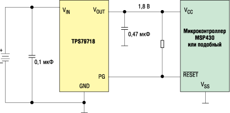

  • На рисунке 2 показан пример использования стабилизатора TPS79718 для питания микроконтроллера семейства MSP430 напряжением1,8 В. Выход PG управляет входом сброса микроконтроллера. Для формирования высокого уровня на линии сброса в схеме предусмотрен отдельный подтягивающий резистор.
Использование TPS79718 для питания и управления сбросом микроконтроллера
Рис. 2. Использование TPS79718 для питания и управления сбросом микроконтроллера
MSP430

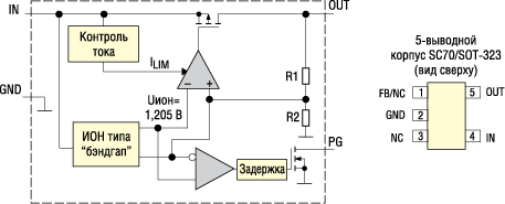

Семейство TPS797xx-EP
Данное семейство составляют версии предыдущих стабилизаторов для более жестких условий эксплуатации (-55...125°С), что ориентирует их на автомобильные и военные применения. Кроме того, данные стабилизаторы отличаются ограниченной нагрузочной способностью (10 мА), более высоким собственным потреблением (5 мкА) и максимальным значением минимального перепада напряжения 400 мВ. Однако, необходимо учитывать, что эти повышенные значения собственного потребления и перепада напряжения действительны для более широкого диапазона температур. При номинальных условиях (+25°С, 10 мА) эти характеристики у стабилизаторов обоих семейств идентичны. (см. рис. 3).
Структурная схема и расположение выводов TPS797xx-EP
Рис. 3. Структурная схема и расположение выводов TPS797xx-EP
  • Версии стабилизаторов TPS797xx повышенной надежности и для более жестких условий применения;
  • Характеристики из табл. 1 действительны для температурного диапазона: -55...125°C.

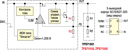

Семейство TPS715xxx
Данные стабилизаторы идентичны по нагрузочной способности TPS797xx, но выпускаются в большем числе исполнений с фиксированными (1,8; 1,9; 2,3; 2,5; 3,0; 3,3 В) и регулируем выходными напряжениями, причем некоторые из исполнений специально разработаны для совместной работы с микроконтроллерами MSP430, в т.ч. исполнение с VOUT = 2,3 В и минимальным VIN = 2,2 В для питания флэш-памяти микроконтроллеров MSP430F2xx. (см. рис. 4).
Структурная схема и расположение выводов TPS715xxx
Рис. 4. Структурная схема и расположение выводов TPS715xxx
  • Рабочий температурный диапазон: -40...125°С;
  • Максимальное входное напряжение 24 В;
  • Малое собственное потребление: 3,2 мкА (при IOUT = 50 мА);
  • Стабильность работы с выходным конденсатором любого типа (>0,47 мкФ);
  • Рекомендуется для питания микроконтроллеров семейства MSP430;
  • Миниатюрный корпус.

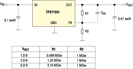

Выхоное напряжение регулируемого стабилизатора зависит от соотношения резисторов внешнего делителя напряжения (R1, R2):
,, (2)
где VREF - напряжение внутреннего источника опорного напряжения (ИОН); VREF = 1,205 В.
Схема включения регулируемого стабилизатора показана на рис. 5.
Схема включения регулируемого стабилизатора TPS71501
Рис. 5. Схема включения регулируемого стабилизатора TPS71501
Для применений, критичных к уровню собственного потребления стабилизатора, сопротивления резисторов R1, R2 должны быть достаточно большими. Показанные на рис. 5 сопротивления резисторов для некоторых стандартных выходных напряжений обеспечивают увеличение собственного потребления на величину не более 1,5 мкА. Необходимо учитывать, что использование таких больших сопротивлений приводит к увеличению шума в выходном напряжении. Таким образом, если более важно добиться малого уровня выходного шума, чем сверхмалого собственного потребления, нужно использовать более низкие сопротивления.

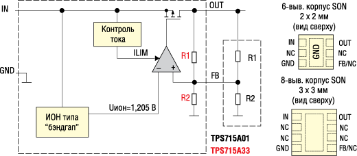

Семейство TPS715Axx
В данное семейство входят два стабилизатора: регулируемый и нерегулируемый (3,3 В). По сути, они представляют собой исполнения соответствующих стабилизаторов из предыдущего семейства, обладающих более высокой нагрузочной способностью (до 80 мА). При максимальном токе нагрузки они обладают и более высоким минимальным перепадом напряжения, чем их менее мощные аналоги (см. рис. 6). Для улучшения характеристик теплорассеивания данные стабилизаторы размещаются в корпусах SON с более низким тепловым сопротивлением.
Структурная схема и расположение выводов TPS715Axx
Рис. 6. Структурная схема и расположение выводов TPS715Axx
  • Аналоги нерегулируемого (3,3 В) и регулируемого стабилизаторов семейства TPS715xx, но с повышенной до 80 мА нагрузочной способностью;
  • Собственный потребляемый ток 3,2 мкА при токе нагрузке 80 мА;
  • Миниатюрные корпуса с улучшенным теплорассеиванием.
