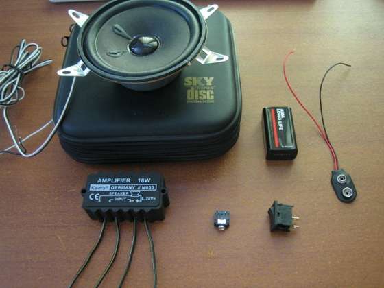

Нам понадобятся:
  • Динамик 8 Вт с полным сопротивлением в 8 Ом;
  • Сумка для CD;
  • 3.5 мм стерео адаптер;
  • Элемент питания 9 В;

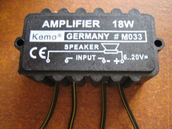

  • Модуль усилителя 18 В (в проекте использован Kemo #M033);
  • Переключатель;
  • Оборудование для пайки;
  • Термоклеевый пистолет;
  • Нож;
  • Дрель.

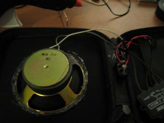

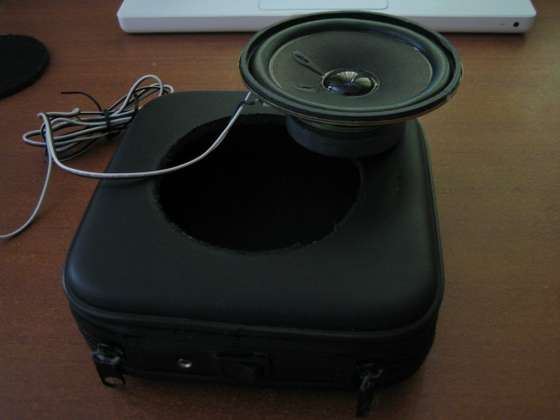

Вырезаем отверстия для динамика и переключателя, просверливаем отверстие для стерео адаптера.

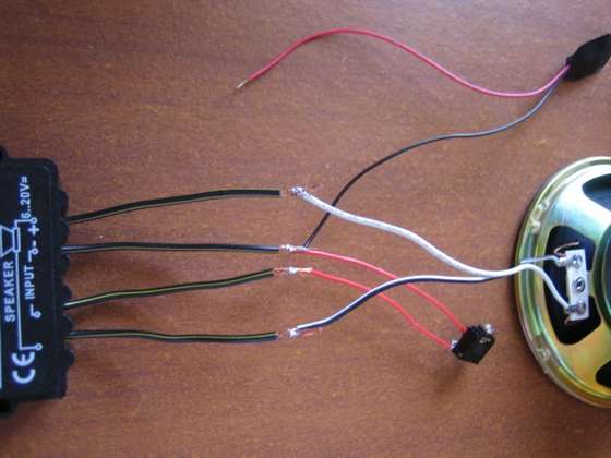

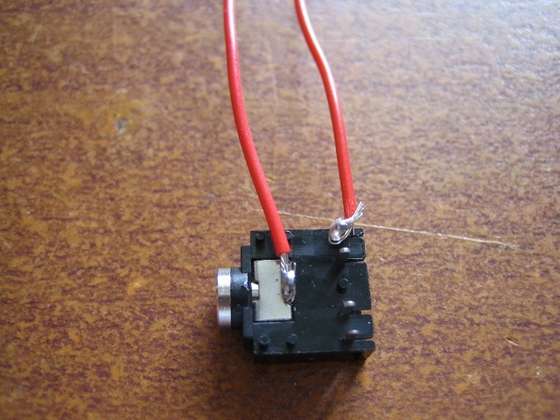

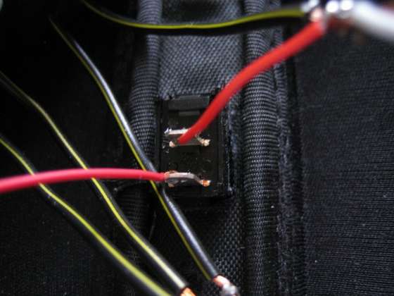

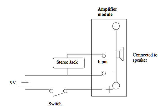

Теперь соединяем все компоненты. Припаяем два провода к стерео адаптеру - один провод впереди, другой к крайнему контакты справа/слева (разницы нет, т.к. у нас моно динамик). См. фотографии или схему ниже.

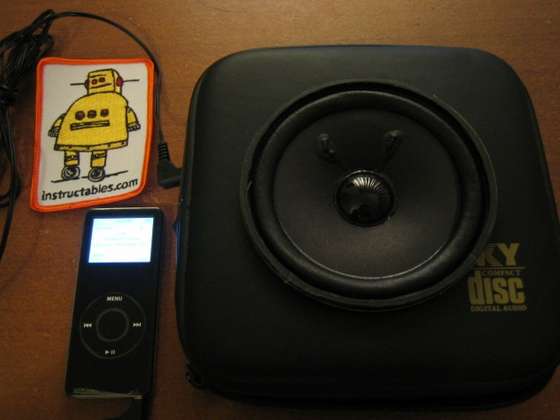

Теперь закрепляем все компоненты с помощью термоклея. Внимание! Батарейку не закрепляем, закрепляем только «гнездо» для нее. Ждем, пока остынет термоклей. Теперь подключаем батарейку и проигрыватель (в нашем случае знаменитый МР3 - IPod ).
