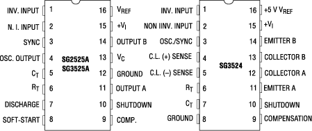

SG2525A/SG3524/SG3525A - серия управляемых напряжением ШИМ-контроллеров (рис. 1) с фиксированной частотой преобразования, специально спроектированных для построения любых типов импульсных источников питания (согласно заявлению компании-производителя) и позволяющих до минимума сократить число необходимых внешних компонентов.
Назначение выводов ИС SG2525A, SG3525A и SG3524
Рис. 1. Назначение выводов ИС SG2525A, SG3525A и SG3524
Это стало возможным благодаря наличию встроенного опорного источника питания (+5,1 В ±1%), возможности управления частотой работы внешней RC-цепью, длительностью интервала «мертвого» времени - одним внешним резистором, длительностью времени плавного старта - одним внешним конденсатором (вывод SOFT-START), встроенным драйверам (±200 мА) для управления внешними силовыми транзисторами или внешним маломощным трансформатором. Помимо всего вышеуказанного, в ИС предусмотрена возможность синхронизации нескольких источников от одного внешнего тактового сигнала (вывод SYNC) и защиты по току внешних силовых транзисторов (вывод SHUTDOWN). Область применения - практически любой DC/DC-конвертер малой и средней мощности (рис. 2 и рис. 3).

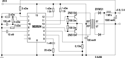

Типовая схема включения SG3524 в составе двухтактного преобразователя со средней точкой
Рис. 2. Типовая схема включения SG3524 в составе двухтактного преобразователя со средней точкой

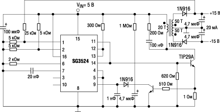

Типовая схема включения SG3524 в составе обратноходового преобразователя
Рис. 3. Типовая схема включения SG3524 в составе обратноходового преобразователя

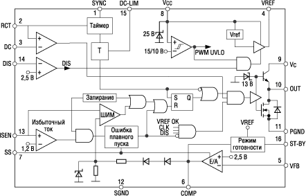

К отличительным особенностям ИС этой серии относятся: мощный драйвер с выходным током до 1 А для управления мощным полевым транзистором, программируемый плавный запуск, возможность синхронизации как по входу (Slave), так и по выходу (Master), вход отключения с сокращением тока потребления до 120 мкА, возможность ограничения максимальной скважности внешними RC-цепями, наличие режима Standby, повышающего экономичность (работа с малой нагрузкой или без нее). Серия создана для построения мощных обратноходовых DC/DC-преобразователей.
Для исключения ложного срабатывания встроенного компаратора по току (Current Sense) из-за возможных помех, возникающих при переключениях внешнего силового транзистора, реализован т.н. режим блокировки компаратора (Leading Edge Blanking) на фиксированное время (около 100 нс) с моментов переключения транзистора (рис. 7).
Структурная схема ШИМ-контроллеров L5991/L5991A
Рис. 7. Структурная схема ШИМ-контроллеров L5991/L5991A

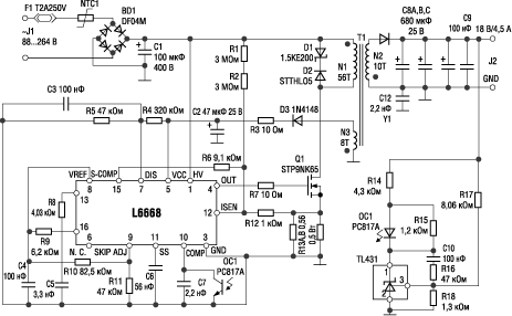

L6566A/L6566B/L6668 - серия многофункциональных ШИМ-контроллеров, специально спроектированных для работы в составе обратноходовых импульсных преобразователей напряжения средней и высокой мощности (рис. 7). Отличительные особенности ИС: два режима работы по выбору - режим с фиксированной частотой (Fixed Frequency - FF) и квазирезонансный режим (Quasi-resonant - QR). Частота работы в режиме с фиксированной частотой, которая определяется номиналами внешней RC-цепи. Дополнительный вход FMOD позволяет работать в режиме модуляции частоты, что позволяет уменьшить помехи от работы источника. В ИС встроен источник питания с высоковольтным входом, предназначенный для начального запуска.
Отдельно стоить отметить особенности работы ИС в квазирезонансном режиме, в котором источник работает на гране режимов непрерывного и прерывистого тока. Для этой цели в силовом трансформаторе должна быть предусмотрена дополнительная обмотка, предназначенная для точного определения момента открытия силового транзистора. В этом режиме достигается максимальная эффективность преобразователя: на малых нагрузках частота работы низкая, а потери на силовом транзисторе минимальны. На средней и большой нагрузке частота работы увеличивается до заданной частоты, определяемой внешней RC-цепью.
L6566A/L6566B/L6668 прежде всего ориентированы на применение в составе одно- и многоканальных AC/DC-преобразователей средней и высокой мощности (рис. 8). Основными приложениями являются внешние блоки питания ноутбуков, бытовой техники, встраиваемые источники питания для промышленной аппаратуры и т.п.
Типовая схема включения L6668 в составе обратноходового AC/DC-преобразователя
Рис. 8. Типовая схема включения L6668 в составе обратноходового AC/DC-преобразователя
