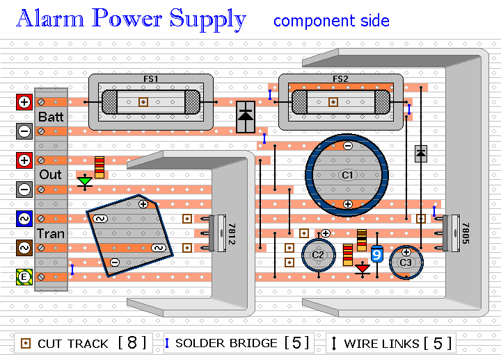

Компоновка щита Veroboard
Многие детали, показанные на щите, фактически устанавливаются вертикально. Соединениями служат медные провода на стороне со смонтированными компонентами щита. Для теплоотводов представлены свернутые полоски из алюминия толщиной около 2 мм. Для сетевого питания трансформатора используйте смонтированный на панели патрон предохранителя с изоляцией и предохранителем в 1 А.
Надписи к Рисунку 2 - Аварийный ИП
Сторона со смонтированными компонентами
Batt – батарея, Out –на выходе, Tran - транзистор
Оборванная связь (8) Перемычка припоя (5) Проводные соединения (5)

  • Удивительно просто и реализуемо, только без трансформатора-импульсный источник на входе, например, на TOP225Y
  • На выход батареи некорректно ставить 7812, ибо она выйдет из режима, едва только батарея начнет разряжаться. Ну не работают эти стабилизаторы при столь малом запасе напряжения на входе. А батарея может быть разряжена до 10,5 вольт. Тут разумнее применить преобразователь LM2575T-12. Но и в этом случае схема весьма сырая. Нужно предусмотреть отключение батареи при разряде до 10,5 вольт (если, конечно, вам хоть немного жаль аккумулятор). Схема заряда требует подбора экземпляров 7805 и стабилитрона, дабы на выходе с учетом падения на D1 получить 13,7-13,8 В
  • Схема не выдерживает даже поверхностной критики. 7805 - максимальный ток 1 ампер. При подключении разряженого аккумулятора ему сразу "кирдык", предохранитель стоит на 3 ампера. Держать аккумулятор под постоянным напряжением 13.7-13.8 вольт - медленно, но верно сушить его. Как заметил[COLOR="SeaGreen"] Эдуард из Питера [/COLOR] 7812 по выходу даже ре войдёт режим стабилизации. Даже для стабилизаторов с низким падением надо минимум 1.5 вольта запаса.
  • У всех этих стабилизаторов встроенная защита от перегрузки по току. Ничего страшного не случится. Просто нужен хороший радиатор. Это ерунда. Напряжение 13.6 - 13.8 является абсолютно стандартным режимом работы аккума в режиме Standby. Не засохнет! ;)
  • [COLOR="Blue"]Sergey_53 [/COLOR] Вы точно подметили, что 7805 имеют защиту.... Но вот схема его включения ликвидирует эту защиту. 7805 конторолирует напряжение между выходом и общ. точкой. В предложеной схеме общ. точка подведена через стабилитрон, что и отключает защиту. Спалил несколько стабилизаторов пока разобрался. В отношении 13.6-13.8 мнения разняться, я придерживаюсь того, что держать непрерывно аккумулятор под напряжением не слудует.
  • Ну, вы прямо меня ввели в сомнение. Взял 7805, оторвал ему землю и стал пропускать ток. Ограничение в районе 2А. Так что не понимаю, что там может быть.. Главное, чтобы не перегрелся.. Если на самом аккумуляторе написано про режим Standby , то, согласитесь, двух мнений тут быть не может ;) Вот кусочек из [url]http://www.at-systems.ru/products/battery/batteries-y.shtml[/url] --------------------- При буферном режиме работы батарея постоянно подключена к зарядному устройству и к нагрузке (при использовании аккумулятора для UPS нагрузкой является инвертор UPS). Если в электрической сети есть напряжение, то после зарядки, батарея в течение длительного времени находится под действием конечного напряжения зарядки. Слабый ток, протекающий через батареи, компенсирует саморазряд батареи и постоянно поддерживает батарею в полностью заряженном состоянии. В случае отключения напряжения в электрической сети, батарея разряжается на подключенную к ней нагрузку. В старых открытых аккумуляторах такой режим эксплуатации приводил к постепенному разложению воды, входящей в состав электролита, и к необходимости периодической доливки воды в аккумулятор. Современные свинцовые аккумуляторы в этом не нуждаются - продукты разложения воды рекомбинируют внутри аккумулятора и потери жидкости не происходит. --------------------------- Вы, наверное, про очень старые аккумуляторы говорили.. ;)
  • Когда-то для охранки я делал очень похожую схемку. Заряд практически по такой же схеме, только с лампочкой последовательно с диодом D1. Она ограничивала первоначальный ток заряда, если аккумудятор сильно разрядится.
  • Схема построена очень безграмотно. 12 Вольт на нагрузку надо подавать от выпрямителя через 7812 + диод в разрыв общего вывода стабилизатора (для компенсации падения напряжения на развязывающем диоде) и дальше развязывающий диод. Схема зарядки с аккумулятором, от выпрямителя, так же через развязывающий диод подключается на нагрузку. Недостаток - рабочий диапазон напряжений при работе от аккумулятора составит примерно от 12,8 до 10 Вольт. При использовании вместо диодов, реле, которое будет переключать контакт с выхода стабилизатора на аккумулятор при пропадании питающего напряжения, этого недостатка можно избежать. Развязывающий диод после аккумулятора можно оставить параллельно контактной группе, для исключения глубокого провала напряжения в моменты переключения контактов. Схемы зарядки аккумулятора, на LM317 и TL431, с переходом с режима стабилизации тока в режим стабилизации напряжения есть на широких просторах интернета. :) Надеюсь написал понятно, так как нет времени рисовать. :confused:
  • Сурово.. А аргументация? Этот вариант схемы по сути повторяет ваш вариант, но с некоторыми упрощениями. А я не понял. Вы бы потратили 10 мин., нарисовали схему, а мы бы ее сурово покритиковали ;)
  • Sergey_53 В отношении аккумуляторов возразить Вам не могу - вы совершенно правы. А о 7805 мне всётаки удалось их палить не смотря о заявленой защите, что сделаешь НЕ ПОВЕЗЛО.
  • покритикуйте плз схемку : [URL=http://imageshack.us/photo/my-images/38/filek.gif/][IMG]http://img38.imageshack.us/img38/8209/filek.gif[/IMG][/URL] зарядный ток 0,25A напряжение 13,4
  • В Вашей схеме, ИХМО, режим заряда аккумулятора весьма рикованый. Нет прекращения заряда ни по току, ни по напряжению. Т.к источинк не стабилизирован невозможен и режим прекращения заряда " по поляризации"
