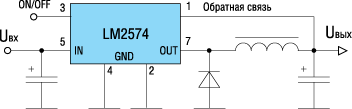

Типовая схема включения LM2574/LM2574HV
Рис. 1. Типовая схема включения LM2574/LM2574HV
Как видно из типовой схемы включения, регуляторы этой серии предельно просты в подключении. Внутри же LM2574 далеко не проста: помимо стандартных ШИМ-узлов, генератора фиксированной частоты 52 кГц и силового транзистора, ИС содержит ограничитель тока выходного ключа, цепь защиты от превышения температуры и схему переключения в «спящий режим». На схеме у LM2574 можно заметить два «земляных» GND-вывода, это сделано для более правильной трассировки печатной платы. Один из выводов «силовой», другой вывод - от внутренних сигнальных цепей. Для того чтобы задействовать регулируемую версию LM2574, необходимо изменить схему включения так, как это показано на рисунке 2. Делитель из резисторов задает выходное напряжение исходя из того, что источник опорного напряжения внутри микросхемы настроен на напряжение 1,23 В (оно же должно получиться на нижнем резисторе делителя).

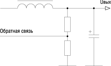

Организация обратной связи при подключении регулируемой версии LM2574 (ADJ)
Рис. 2. Организация обратной связи при подключении регулируемой версии LM2574 (ADJ)

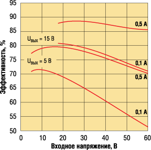

На рисунке 3 показана зависимость эффективности преобразования законченного понижающего DC/DC-преобразователя на базе LM2574HV от входного напряжения при различных напряжениях и токах в нагрузке. Разумеется, в небольших пределах КПД будет зависеть от типа выбранного дросселя и фильтрующих конденсаторов.
Зависимость КПД преобразователя LM2574 от входного напряжения при различных токах и напряжениях на выходе
Рис. 3. Зависимость КПД преобразователя LM2574 от входного напряжения при различных токах и напряжениях на выходе

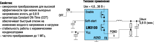

LM3100 - еще один яркий представитель понижающих конвертеров с входным напряжением более 25 В - синхронный регулятор, относящийся к семейству «Simple Switcher». Его рекомендуемая схема включения и некоторые особенности приведены на рисунке 4.
Типовая схема включения и особенности регулятора LМ3100
Рис. 4. Типовая схема включения и особенности регулятора LМ3100
Синхронный преобразователь - это вариант, при котором вместо диода в качестве нижнего ключа применяется MOSFET-транзистор, что обеспечивает очень малые потери преобразования при больших потребляемых токах и низких выходных напряжениях. Основное применение LM3100 - DC/DC преобразователи с высоким значением КПД и низкой стоимостью для выходных токов до 1,5 А и выходных напряжений от 0,8 В. При этом, несмотря на большой максимальный рабочий ток - до 1,6 А, микросхема LМ3100 имеет очень компактный корпус eTSSOP-20. Гистерезисный принцип управления с фиксированным временем открытого состояния верхнего ключа «Constant ON-Time» (COT) не требует наличия внешних цепей компенсации обратной связи и позволяет быстро отслеживать и компенсировать резкие изменения во входном напряжении и в нагрузке. Высокая частота преобразования позволяет уменьшить размеры внешних пассивных компонентов. LM3100 способен работать с керамическими и прочими конденсаторами с очень низким внутренним сопротивлением. Зависимость КПД от выходного тока при различных входных напряжениях отображена на рисунке 5.

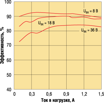

Зависимость LM3100 КПД от тока нагрузки для разных входных напряжений
Рис. 5. Зависимость LM3100 КПД от тока нагрузки для разных входных напряжений

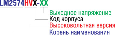

Расшифровку наименования регуляторов от National Semiconductor можно видеть на рисунке 6.
Расшифровка наименования импульсных регуляторов National Semiconductor
Рис. 6. Расшифровка наименования импульсных регуляторов National Semiconductor
Символы «HV» в наименовании указывают на высоковольтную версию регулятора (см. таблицу 1). Коды некоторых корпусов:
S - TO263
N - DIP
M - SOIC
MH - TSSOP EXP PAD
MT - TSSOP

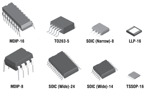

Внешний вид этих корпусов можно видеть на рисунке 7.
Варианты корпусов для некоторых регуляторов семейства «Simple Switcher»
Рис. 7. Варианты корпусов для некоторых регуляторов семейства «Simple Switcher»
Для некоторых позиций в конце корня наименования могут добавляться суффиксы «X» или «Y», означающие разные частоты преобразования. Напряжение кодируется по принципу «как есть», к примеру: 3,3 В - «3.3»; 5 В - «5.0»; 12 В - «12»; регулируемая версия - «ADJ».
