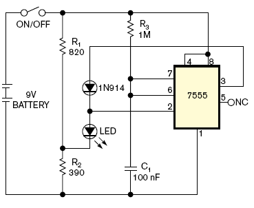

Обычные красные светодиоды нормально работают как источник света, а в некотрых схемах как приемник света. Основной идеей является мигание светодиода, используя время включенного состояния для излучения света и время выключенного состояния для преобразования внешнего освещения, в котором находится светодиод, в фотоэлектрический ток.
Это схема работает как ночник. Светодиод выключен в дневное время и включается, когда уровень внешней освщенности уменьшается
Схема на первом рисунке работает как ночник. Светодиод выключен в дневное время и включается, когда уровень внешней освщенности уменьшается. Таймер КМОП 7555 является одновибратором, он включается, когда напряжение на выводе 2 меньше, чем одна треть напряжения питания. Резисторы R1 и R2 представляют собой делитель напряжения, который сохраняет напряжение катода светодиода несколько ниже напряжения включения. При достаточном уровне внешней освещенности светодиод вырабатывает напряжение в несколько сотен милливольт, которое суммируется с напряжением делителя R1/R2 и к выводу 2 приложено напряжение выше одной трети напряжения влючения. В этом положении на выходном выводе таймера 7555 напряжение равно 0 В, и диод 1N914 включен с отрицательным смещением (закрыт), позволяя фотоэлектрическому току светодиода протекать к входному выводу 2.
Когда уровень внешней освещенности опускается довольно низко, напряжение светодиода падает, и к выводу 2 прикладывется включающий уровень напряжения. Таймер 7555 выдает тогда одиночный импульс, диод 1N914 включен с положительным смещением (открыт), и светодиод загорается. По завершению тактового интервала, R3 и C1 устанавливаются в состояние насыщения, одновибратор сбрасывается и разряжает C1. Одновибратор теперь готов к следующему циклу. Светодиод тогда кратковременно выключается в течение этого интервала, что позволяет ему определить внешнюю освещенность.

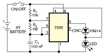

Светодиод в этой цепи медленно мигает при высоком уровене внешеней освещенности и выключается, когда уровень освещенности падает
Схема на рисунке 2 работает как индикатор дневного света, светодиод мигает при ярком свете и останавливается при низкой внешней освещенности. Таймер 7555 подает импульсы управления и питает светодиод через диод 1N914 до тех пор, пока уровень напряжения сбрасывающего вывода 4 больше, чем 600 мВ. При низкой внешней освещенности светодиод не может выдать достаточно напряжения к выводу 4 и напряжение на выводе таймера 7555 остается около 0 В, не включаяя светодиод. Светодиод работает как излучатель света при высоком уровне напряжения на выводе 3 и как приемник при низком уровне.
Эти схемы не требуют токоограничивающего резистора. ИС таймера должна быть типа КМОП потому, что для правильного управления структура схемы требует маленькие входные токи. В примере используется микросхема Intersil ICM7555.
