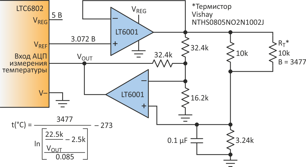

а) Простая схема контроля температуры для системы управления аккумуляторной батареей

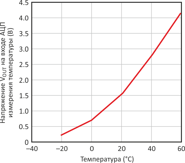

Рисунок 1. Состояние заряда аккумулятора в этом термисторном датчике температуры
оценивается с помощью микросхемы LTC6802 (а). Зависимость входного
напряжения АЦП от температуры приведена для случая использования
компонентов со значениями номиналов, указанными в схеме на Рисунке 1а (б).
Устройство содержит 12-битный дельта-сигма аналого-цифровой преобразователь (АЦП) с предшествующим ему 15-канальным мультиплексором. 12 каналов используются для измерения напряжений двенадцати ячеек, а три - для температурных измерений. Один из температурных каналов выделен специально для измерения температуры кристалла, а к двум подключаются внешние датчики. Примеры схем, измеряющих температуру с помощью LTC6802, включают точный датчик на основе термистора для вычислений SOC (Рисунок 1а) и простой диодный детектор «горячих точек» (Рисунок 2а).

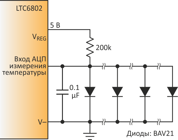

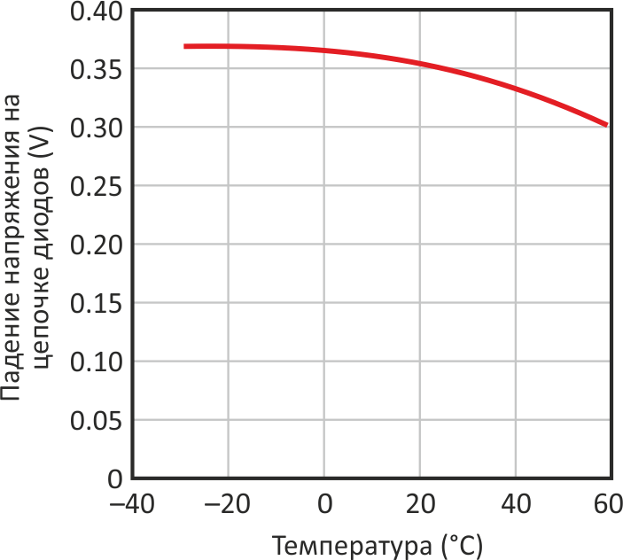

Рисунок 2. Цепочка диодов и микросхема LTC6802 образуют простой датчик
температуры «горячей точки» (а). Работа схемы иллюстрируется
зависимостью падения напряжения на диодной цепочке от
температуры элемента (б).
При низких температурах внутреннее сопротивление литий-ионных ячеек увеличивается, а количество энергии, которую может отдать батарея между состояниями полного заряда (напряжение на элементе, в типичном случае, 4.2 В) до полного разряда (напряжение на элементе равно 2.5 В), уменьшается. При высоких рабочих температурах увеличивается ток саморазряда элементов, становясь важным фактором при расчете SOC. В большинстве систем параметры элементов батареи подробно табулированы для ряда значений температуры. Эта информация хранится в поисковой таблице и совместно с данными измерений напряжений элементов используется для расчета SOC. Дешевым, но достаточно точным измерителем температуры может служить термистор, присоединенный к аккумуляторной батарее.
Чтобы сгладить характер зависимости сопротивления от температуры, на Рисунке 1а параллельно термистору с отрицательным температурным коэффициентом (NTC) включен обычный резистор. Зависимость сопротивления термисторов от температуры крайне нелинейна и описывается экспоненциальной функцией:
где
R0 - номинальное сопротивление при опорной температуре T0 (в градусах Кельвина),
B - константа, характеризующая конкретный термистор.
Однако во многих случаях допустимо простое приближение. Например, можно считать, что в ограниченном диапазоне температур сопротивление NTC термистора меняется примерно на -4% на °C.
Микромощный операционный усилитель LT6001 с током потребления 13 мкА обеспечивает термистор опорным напряжением, а также масштабирует и сдвигает напряжение, поддаваемое на вход АЦП измерения температуры микросхемы LTC6802. Устройство содержит источник опорного напряжения 3.072 В и стабилизатор напряжения 5 В.
Установленный диапазон выходных напряжений составляет примерно от 0.2 В до 4.2 В в температурном интервале от -20 °C до 60 °C, типичном для большинства литий-ионных элементов. Средняя крутизна преобразования равна 50 мВ/°C, что дает более 30 отсчетов АЦП на изменение температуры в один градус. График на Рисунке 1б показывает зависимость входного напряжения АЦП от температуры при использовании номиналов компонентов, указанных на схеме.
Простым и дешевым способом предупреждения о появлении точки локального перегрева может служить цепочка диодов, распределенная по аккумуляторной системе (Рисунок 2а). Но это предупреждение означает лишь то, что где-то в системе произошел перегрев. Точное местоположение проблемы неизвестно, однако в интересах безопасности система может быть отключена для проведения дальнейшей диагностики.
Каждый диод, смещенный от одного общего источника, будет иметь обычный температурный коэффициент -2 мВ/°C. Величина напряжения, измеряемого на цепочке диодов, будет определяться самым горячим диодом с наименьшим прямым падением напряжения. В такой схеме можно использовать любое количество диодов.
Встроенный АЦП имеет разрешение 1.5 мВ на отсчет. Уменьшение выходного кода АЦП на 150 отсчетов относительно штатного режима указывает на наличие горячей точки с температурой, повышенной на 75 °C. На Рисунке 2б представлен график зависимости от температуры аккумуляторного элемента напряжения, падающего на диодной цепочке, в которой перегреву подвергается только один диод. Температура остальных трех диодов остается равной 20 °C.
