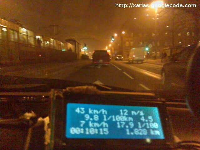

Carputer Xarias - автомобильная система на AVR
Информационная автомобильная AVR система на микроконтроллере ATMega выводит на панель основные характеристики.
Эта система сделана для:
  • подсчета скорости, расхода топлива; экономичной езды и т. д.
  • показа информации о температуре и управления кондиционером (поддерживается в версии b2, ожидается в марте 2008)
  • управляения другими процессами, такими как открытие окон (поддерживается в версии b2, ожидается в марте 2008)
Сердцем системы является ATMega MCU. Также используется DS1307 RTC фирмы Dallas Semiconductor. DS1307 - наилучший выбор для системы, потому что микросхема имеет программируемый выходной сигнал, 56 байт энергонезависимой памяти и схему обнаружения отказа питания. В настоящее время поддерживаются только Hitachi HD44780-совместимые дисплеи.
Система основано на ATMega MCU, запрограммированном на языке C.
Схема и код программы.

  • Здраствуйте!!! Я только начил изучать программирование AVR. Вот наткнулся на Вашу страничку и мне очень понравилась Ваша программа. Если чесно то я давно искал чтобы у меня на моей машине показывала реальный расход топлива. Если Вас не затруднит и не отнимет много времени не моглибы Вы немного поподробней рассказать. И еще один вопрос. Я так понял что ни имеет значение 4 или 1 форсунка, а то у меня фольцваген 89года с одной форсункой? И еще один вопрос. Я вот скачал у Вас схему и код программы но так и не понял где сам код? Если Вас не затруднит объясните ПОЖАЙЛУСТА. Заранее благодарен!!! мой адрес:[email protected]
  • В июле 2008 вышла 2-я версия системы [URL]http://www.rlocman.ru/shem/schematics.html?di=49958[/URL] Ознакомтесь с ней, если, конечно, не видели. При необходимости, автор системы, я думаю, с удовольствием ответит на Ваши вопросы.
  • В данном проекте не имеет значения сколько имеется форсунков. В большинстве автомобилей произведенных в 90-х они и так открываются одновременно. Но честно говоря я не слышал никогда о инжекторных системах с одним форсунком но и в таком авто система работать должна правильно. ... а код находится в папке "firmware".
  • Здраствуйте! Извените что так долго не отвечал у меня не было выхода в интернет. В папке "firmware". которой Вы сказали там несколько файлов, а какой из них не моглибы подсказать? А то я както не могу сообразить. И еще подскажите пожайлуста а вкакой программе можно посмотреть весь код и откомпелировать его, чтобы потом можно было залить прошивку на AVR. А по поводу одной форсунке это машины называются моно впрыск, эти машины появились с 89-91 года.
