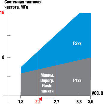

Прежде всего, изменились эксплуатационные параметры - тактовая частота возросла в 2 раза, до 16 МГц, а при минимальном напряжении питания 1,8 В - до 6 МГц. Напряжение программирования Flash-памяти в МК MSP430F2xx снижено до 2,2 В (рис. 2).
Рис. 2. Напряжение программирования Flash-памяти в МК MSP430F2xx

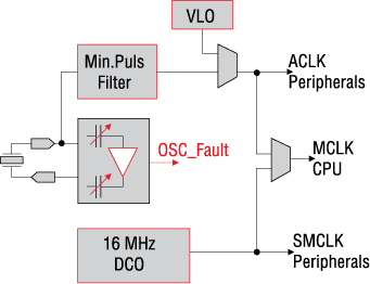

Генератор тактовой частоты
Для того чтобы обеспечить низкое энергопотребление, необходимо иметь соответствующую систему тактирования, способную обеспечивать высокую рабочую частоту в режиме выполнения прикладной программы и низкую частоту в энергосберегающих режимах для реализации функции периодических прерываний. В МК серии MSP430F2xxх система тактирования включает в себя:
  • встроенный малопотребляющий генератор тактовой частоты VLO (Very Low-power Oscillator), служащий источником тактирования для малопотребляющих периферийных модулей;
  • цифровой высокочастотный генератор DCO (Digitally Controlled Oscillator), управляющий тактированием процессорного ядра и обеспечивающий быстрый старт при выходе из энергосберегающих режимов;
  • модуль, позволяющий тактироваться от внешних источников тактовой частоты. Встроенная функция контроля улучшает устойчивость системы при выходе любого из вышеперечисленных модулей из строя. Если какой-либо сигнал пропадает, то происходит автоматический переход на другой источник тактовой частоты (рис. 3).
Система тактирования MSP430F2xxx
Рис. 3. Система тактирования MSP430F2xxx
Малопотребляющий низкочастотный генератор VLO является новым для семейства MSP430, его частота составляет 12 кГц. Он может использоваться для получения тактового сигнала ACLK для малопотребляющей периферии. Благодаря низкому потреблению этого модуля (500 нА), можно в энергосберегающем режиме поддерживать работу таких модулей, как таймер периодических прерываний, сторожевой таймер и т.п. При этом стабильность генерируемой частоты сравнима с характеристиками кварцевых резонаторов. Если для обработки какого-либо события МК требуется полная мощность, то автоматически включается основной рабочим генератор тактовой частоты DCO, обеспечивающий выход на частоту до 16 МГц менее чем за 1 мкс. За счет такого быстрого включения можно более эффективно использовать энергосберегающие режимы работы МК. С помощью подстроечных конденсаторов модуль DCO можно откалибровать, записав нужное значение в соответствующую ячейку памяти, причем калибровочные коэффициенты можно сохранять для нескольких значений частот.
Помимо внутренних источников тактирования можно использовать и внешние - от кварцевого резонатора 32,768 кГц до высокочастотного тактового сигнала. При этом если внешний источник частоты не задействуется, то соответствующие выводы могут быть сконфигурированы как линии стандартного порта ввода/вывода.

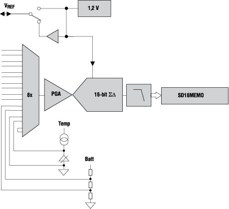

16-разрядный сигма-дельта АЦП
Для приложений, требующих высокой точности измерений, в новой серии МК MSP430F2xxх появился модуль 16-разрядного АЦП, использующий принцип сигма-дельта преобразования. Структура модуля приведена на рис. 4.
16-разрядный сигма-дельта АЦП-модуль микроконтроллеров MSP430F2xxx
Рис. 4. 16-разрядный сигма-дельта АЦП-модуль микроконтроллеров MSP430F2xxx
Модуль имеет 8 дифференциальных входов, при этом наружные выводы есть только у пяти входов. Остальные задействованы для измерения напряжения питания (например, батарейки), подключения встроенного датчика температуры и для калибровки смещения АЦП. Для каждого из входов можно задать диапазон измерения с учетом программируемого коэффициента усиления. Опорное напряжение может подаваться от встроенного прецизионного источника 1,2 В или же извне.
АЦП может производить как единичные, так и последовательные измерения, время одного преобразования составляет чуть более 244 мкс. Важно отметить, что модуль может работать в энергосберегающих режимах и тактироваться от «медленного» источника ACLK (внешний кварц 32,768 кГц или встроенный генератор VLO 12 кГц). Более того, если измерения в данный момент не проводятся, то АЦП автоматически отключается и не потребляет энергии.

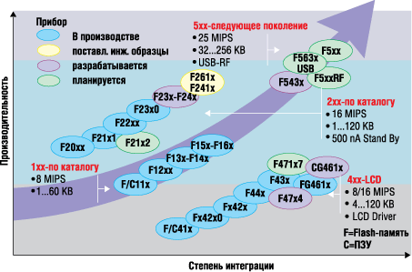

Дальнейшие направления развития семейства MSP430
Уже на подходе новая серия МК MSP430F5xxx, которая будет иметь практически то же самое потребление, что и серия 2ххх, но при этом тактовая частота возрастет до 25 МГц, обеспечивая производительность 25 MIPS. Ожидается, что новые МК будут также полностью совместимы по системе команд и программному коду. Одним из первых должен появиться МК с интерфейсом USB и объемом flash-памяти 256 Кб, в дальнейших планах - появление МК с интегрированным радиоинтерфейсом.
Для поддержки разработчиков также появится новая версия среды разработки CodeComposer Essentials 3.0, которая в бесплатной версии позволит компилировать до 16 Кб С-кода. Из аппаратных средств - обновленный USB/JTAG-интерфейс, который будет поддерживать новые микроконтроллеры.
