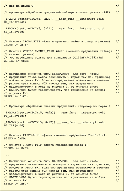

Требуемый режим выбирается установкой битов SLEEP.MODE. После установки этих битов необходимо установить биты IDLE в регистре PCON SFR, что переведет трансивер в выбранный режим. Надо заметить, что при SLEEP.MODE№0 прерывания и переключение между генераторами блокированы. Также надо соблюдать гарантированное время нахождения тактовых генераторов в режимах пониженного энергопотребления. Если это время будет меньше, чем указано в описаниях, то могут быть коллизии.
На рисунке 1 указан пример кода на языке С для перевода трансиверов в режимы PM0-PM3.
Пример кода на языке С для перевода трансиверов в режимы PM0...PM3
Рис. 1. Пример кода на языке С для перевода трансиверов в режимы PM0...PM3
Для трансиверов CC111xFx/CC251xFx при «пробуждении» из режимов PM{2-3} есть небольшая вероятность того, что SLEEP.MODE-биты будут ошибочно установлены в отличное от нуля значение перед тем, как бит PCON.IDLE будет очищен микроконтроллером. Вследствие этого трансиверы CC111xFx/CC251xFx немедленно вновь перейдут в режим PM{2-3}. Так как причина пробуждения (прерывание) все еще будет активна в этот момент, трансиверы CC111xFx/CC251xFx «проснутся» и снова перейдут в режим PM{2-3}, что приведет к зависанию, из которого можно выйти только по сигналу RESET.
Для того чтобы быть уверенным, что биты SLEEP.MODE установлены в 0, рекомендуется передавать посредством DMA-передачи определенное количество байт в регистр SLEEP. Этот регистр переключается записью DMAREQ.DMAREQx битов непосредственно перед записью бита PCON.IDLE, однако это требует определенных условий:

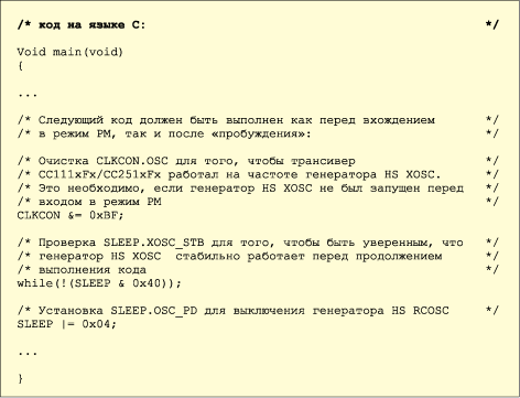

Следующий код на рисунке 2 предполагает, что трансивер CC111xFx/CC251xFx уже работает на максимально возможной скорости HS RC-генератора.
Пример кода для начала DMA-передачи
Рис. 2. Пример кода для начала DMA-передачи
Код, выделенный жирным цветом, критичен ко времени выполнения, поэтому должен быть использован без изменений.

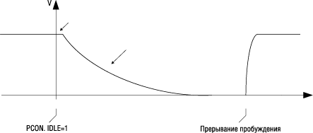

Трансивер CC243x имеет встроенный регулятор, который выдает напряжение 1,8 В для питания ядра при входных 2,0...3,6 В. Типичное напряжение в режиме PM{2-3} показано на рисунке 3.
Напряжение на регуляторе в режиме PM{2 - 3}
Рис. 3. Напряжение на регуляторе в режиме PM{2 - 3}
Проблема заключается в том, что если прерывание на «пробуждение» поступает в момент, когда напряжение на выходе регулятора находится в пределах 0,5...1,6 В, то это может привести к зависанию ядра, потерям данных в оперативной памяти и регистрах и другим проблемам (рис. 4).

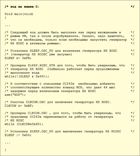

При возвращении трансиверов CC111xFx/CC251xFx (рис. 6) и СС243х (рис. 7) в активный режим важно правильно сделать проверку/инициализацию генераторов.
Проверка/инициализация генераторов для CC111xFx/CC251xFx
Рис. 6. Проверка/инициализация генераторов для CC111xFx/CC251xFx
Проверка/инициализация генераторов для СС243х
Рис. 7. Проверка/инициализация генераторов для СС243х

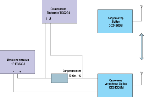

При использовании для питания трансиверов аккумуляторов важно знать, за какое время устройство разрядит используемый элемент. Для определения потребления можно использовать следующую схему (рис. 9) на примере ZigBee-трансиверов CC2430.
Блок-схема изменения потребления тока
Рис. 9. Блок-схема изменения потребления тока

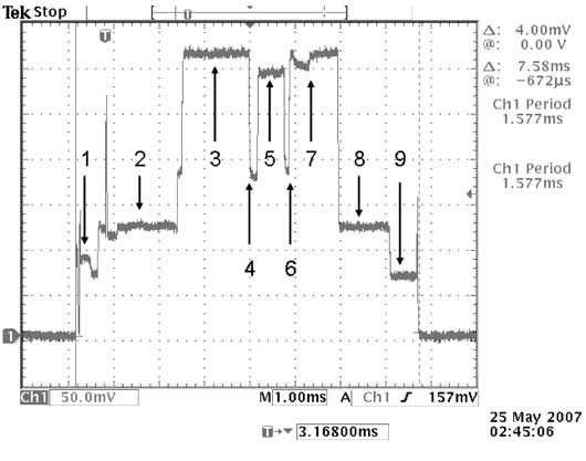

На экране осциллографа измерения могут выглядеть примерно так, как показано на рисунке 10.
Вид измерений на экране осциллографа
Рис. 10. Вид измерений на экране осциллографа
Итого имеем следующие данные, обобщенные в таблице 1.
Таблица 1. Потребляемые токи в каждом из режимов

Вычисляем общее потребление, оно получается 128,7 мА/мс.
Попробуем рассчитать время жизни батареи при односекундных интервалах опроса:
Потребление во время опроса:
Потребление во время сна:
Общее потребление в сутки:
Если питать устройство от двух последовательно соединенных 1,5 В батарей емкостью, например 3,1 А/ч, то время жизни батарей составляет 1000 дней.
Таким же образом можно рассчитать время жизни батарей и при других значениях интервала опросов.
