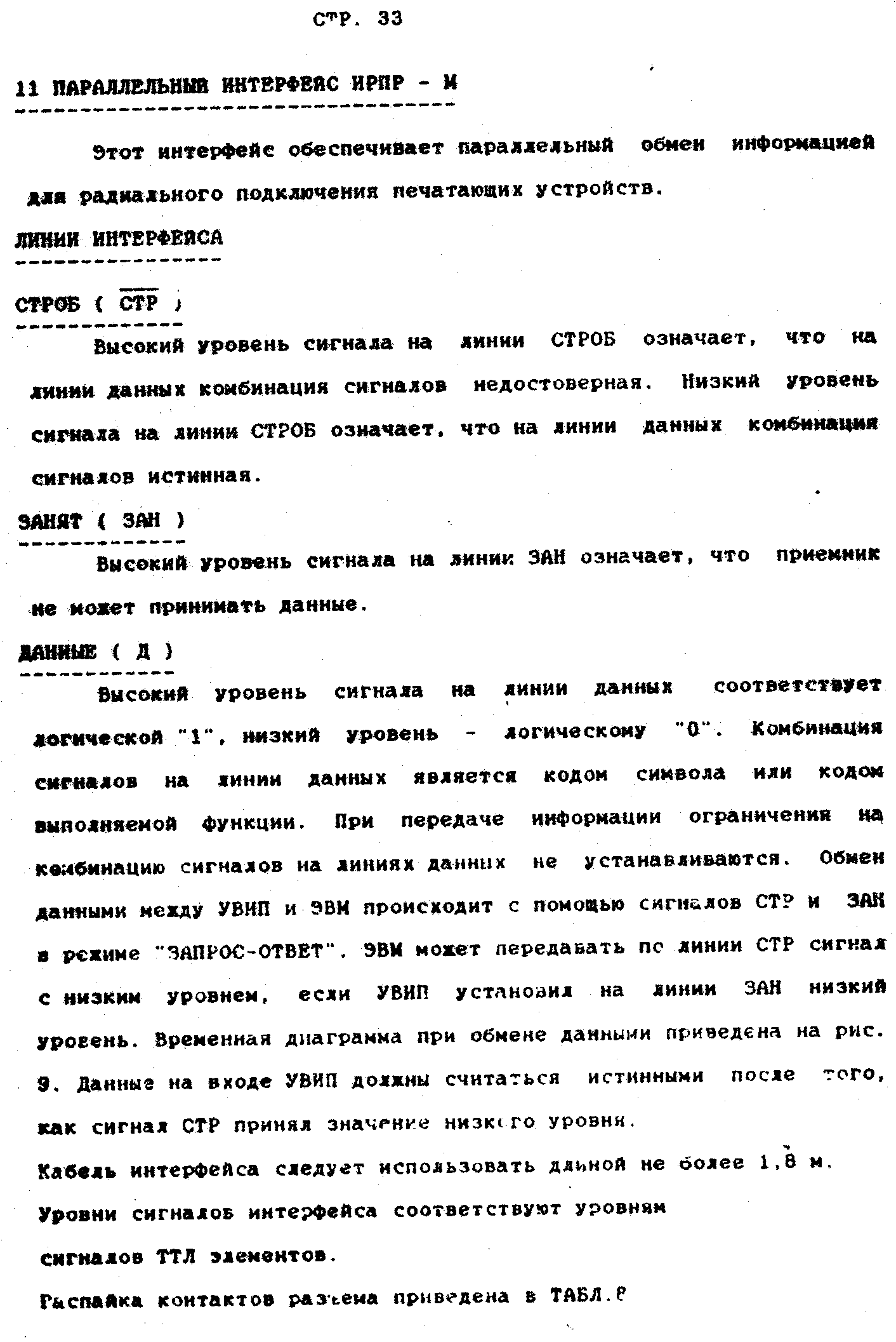

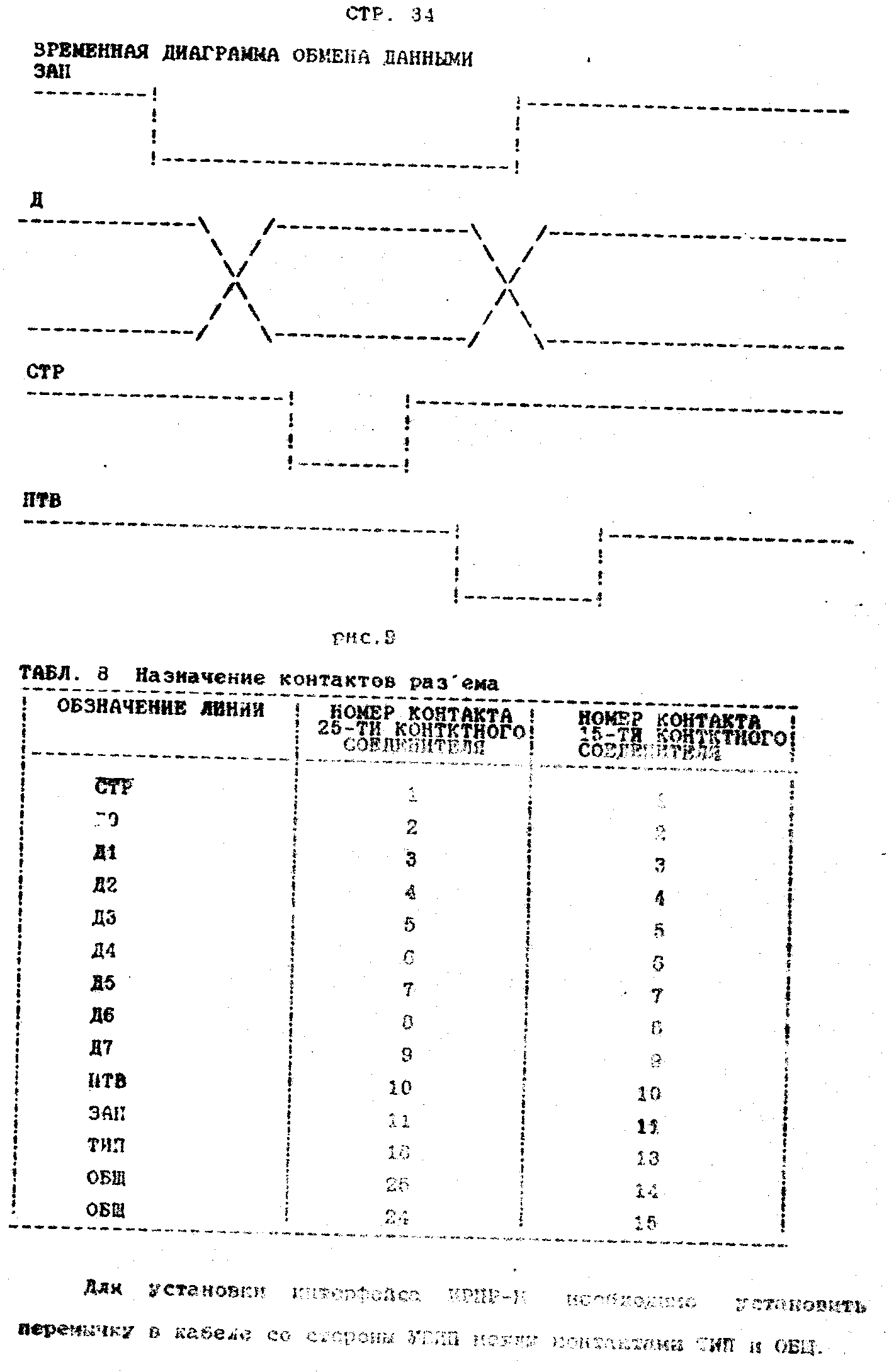

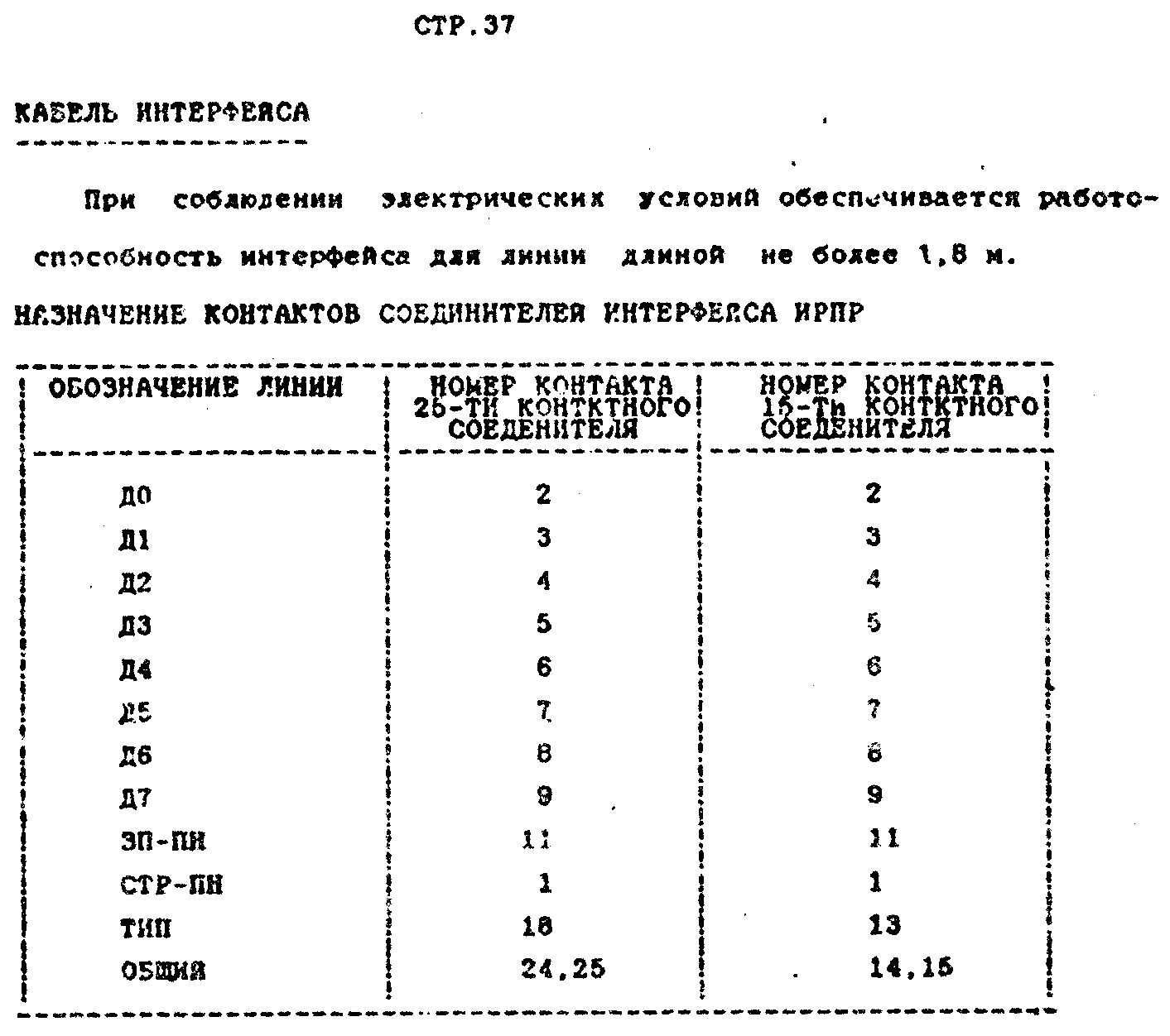

(Извините за мерзкое качество сканов - таков оригинал и лучше чем есть уже не сделать. Я его поэтому отсканировал с увеличением, чтобы можно было разглядеть что-нибудь). Я точно не помню по какой таблице у меня распайка (это мы паяли с моим другом год назад ни я, ни он уже не помним точно). Но похоже что у нас получился тот вариант, что они обзывают ИРПР-М (стр.34), где "СТР" - это "STROBE" в нормальном варианте, "ПТВ" - "ACKNLG", "ЗАН" - "BUSY".(если я конечно не путаю). А еще контакт 12 надо посадить на общий (на "0") иначе почему-то он всегда будет утверждать, что у тебя кончилась бумага.

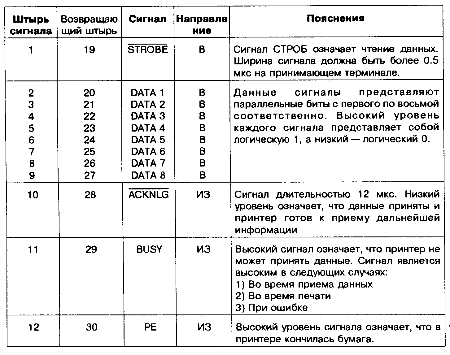

На всякий случай привожу таблицу из описания к стандартному принтеру EPSON - можете сопоставить сами (и сравнить качество буржуйской документации и нашей).
Привожу отсканированные страницы из инструкции по эксплуатации:
  1. Страница 33
  2. Страница 34

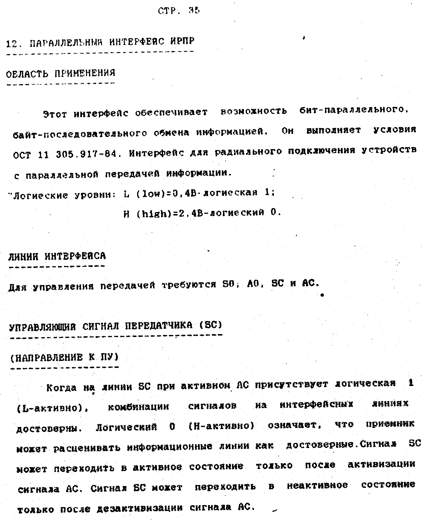

  3. Страница 35

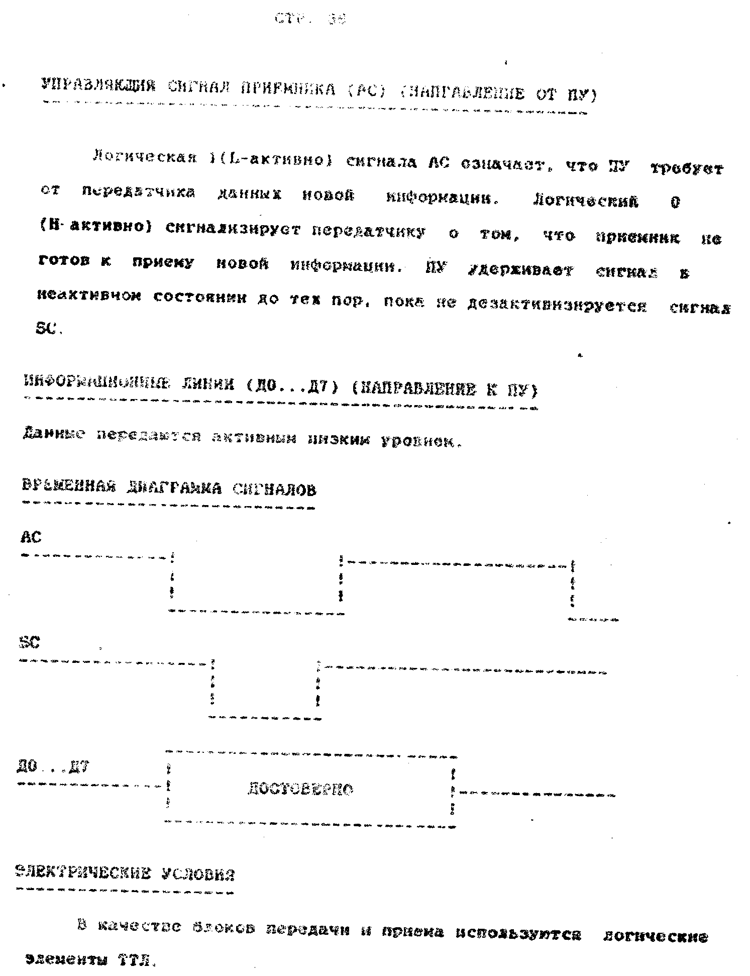

  4. Страница 36
  5. Страница 37
А здесь я привел скан от описания распайки к EPSON'у с пояснениями, что какой сигнал значит:

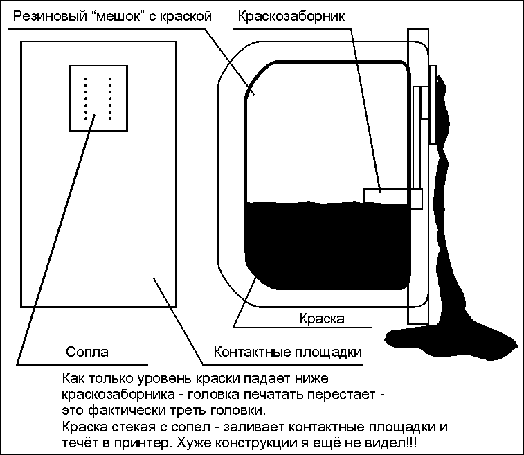

Вообще, головка - самая большая проблема в этом принтере. Мало того, что ее неизвестно где брать, так еще она сделана не тем местом.
А насчёт картриджей: если печатать редко - сохнут через пару месяцев (ничем потом не промоешь), если некоторое время вообще не печатать - засохнет ещё быстрее (хотя конечно может и научились делать, но что-то верится с трудом), когда-то в былые времена, когда головки продавались в магазинах "Электроника" я сдуру купил сразу три (две про запас) - пока одной пользовался - две запасные выбросил. Самое главное: головку нельзя оставлять в принтере - вытечет. И вообще головка сконструирована уродливо (этим бы "конструкторам" руки бы пообрывать и эти головки вместо рук вставить)
Головка сделана неправильно изначально. На словах объяснить не могу (нормальных просто нет слов, а ругаться не хочется) поэтому я набросал эскизек. Вот почему я ухватился за идею применить Хьюлеттовскую головку - я надеюсь, что буржуи не докатятся до такого маразма и у них всё сделано по уму.
