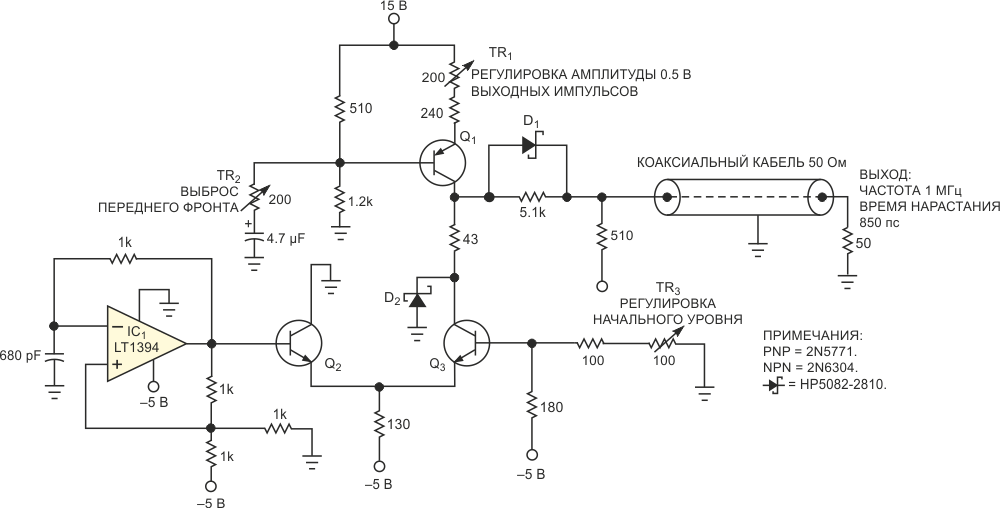

Для измерения импульсных переходных характеристик и времени нарастания необходимы источники сигналов с короткими фронтами и высоким качеством формы импульсов. Одновременное выполнение этих требований представляет собой непростую задачу, в особенности для субнаносекундного диапазона скоростей. Схема на Рисунке 1, позаимствованная от калибратора осциллографа [1], отвечает критериям и скорости, и формы. Она генерирует выходные импульсы с фронтом 850 пс и искажениями плоской вершины менее 1%. Компаратор IC1 формирует прямоугольные импульсы частотой 1 МГц, управляющие токовым ключом Q2-Q3. Обратите внимание: чтобы обеспечить правильные уровни управляющих сигналов для транзисторов, IC1 получает питание от шин земли и –5 В. Q1 служит управляемой нагрузкой транзисторов Q2 и Q3. Когда IC1 открывает Q2, транзистор Q3 закрывается. Напряжение на коллекторе Q3 быстро увеличивается до уровня, определяемого коллекторным током Q1, диодом D1 и выходными резисторами в сочетании с согласующим резистором 50 Ом. При низком уровне на выходе IC1 транзистор Q2 закрывается, Q3 включается, и на выходе устанавливается напряжение, равное нулю. Диод D2 предотвращает насыщение транзистора Q3.
Генератор наносекундных импульсов с малыми искажениями плоской вершины
Рисунок 1. Нужен короткий и чистый импульс? Эта простая схема формирует высококачественные
850-наносекундные импульсы амплитудой 500 мВ.

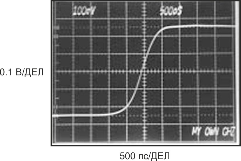

Выходные импульсы схемы исключительно чисты и имеют очень короткие фронты. Фотография на Рисунке 2, сделанная с экрана осциллографа реального времени с полосой 1 ГГц, демонстрирует импульс с временем нарастания 850 нс и исключительно совершенной формой. Рисунок 3 детализирует процесс установления вершины импульса. На снимке показана область вершины непосредственно после положительного перехода 500 мВ. Установление импульса происходит примерно за 400 пс с выбросом порядка ±4 мВ. Звон 1 мВ на частоте 1 ГГц, несомненно, обусловлен ограничениями конструкции беспаечной макетной платы; вероятно, вы сможете избавиться от него, используя печатную плату с полосковыми линиями.

Для достижения наилучших характеристик этой схемы требуются некоторые подстройки. Полоса пропускания используемого вами осциллографа должна быть не меньше 1 ГГц. Форма импульса корректируется подстроечными резисторами TR2 и TR3. Амплитуда выходного импульса 500 мВ на согласованной нагрузке 50 Ом устанавливается с помощью TR1. Регулировки несколько взаимосвязаны, хотя и не чрезмерно, и быстро сходятся, давая нужные результаты.
Рисунок 3. Аберрация вершины импульсов
составляет ±4 мВ, или менее ±1%.
