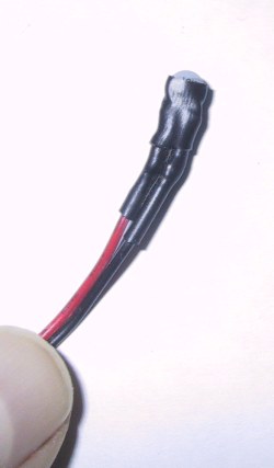

  • Изоляция. Не смотря на то что устройство не требует отдельного корпуса, изолировать его просто необходимо. Можно воспользоваться как термотрубками, так и старой доброй изоляционной лентой.

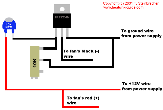

Что бы упростить процесс сборки, схема предоставлена в графическом оформлении. Это дает возможность собрать устройства без каких-либо знаний в электронике. К сожалению, пользоваться паяльником вам все же придется уметь.

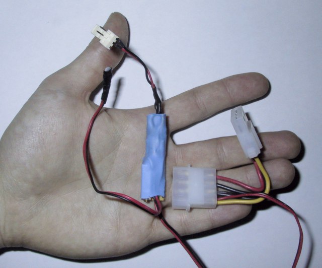

Когда все будет собрано - устройство будет выглядеть довольно компактно.

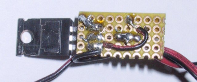

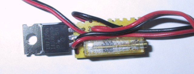

Если у Вас возникают проблемы при обращении с паяльником - используйте большую макетную плату.

Убедитесь, что вы хорошо изолировали устройство. Не допускайте контакта устройства с корпусом и др. элементами ПК. Измерение скорости вентилятора не будет работать. Не пытайтесь подключить провод сигнала к материнской плате - это может повредить ее. Теперь необходимо настроить терморегулятор. Для этого включаем «холодный» компьютер.
Регулируем сопротивление потенциометра и устанавливаем его на значении, при котором лопасти вентилятора не вращаются. Когда температура начинает приближаться к максимальной уменьшаем сопротивление до того как вентилятор начинает слабо вращаться. Не жалейте времени настраивая нужное сопротивление, т.к. от этого зависит эффективность всего устройства. Если настройки неправильны компьютер перегреется или же вентилятора будут работать на максимальной мощности все время. Если вы добавили дополнительный вентилятор необходимо настроить терморегулятор заново.
