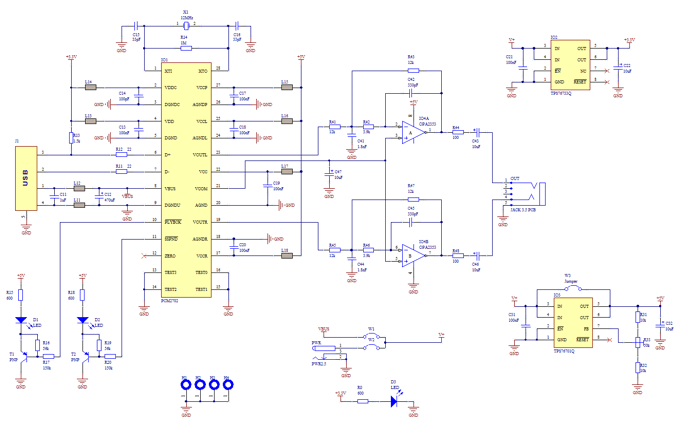

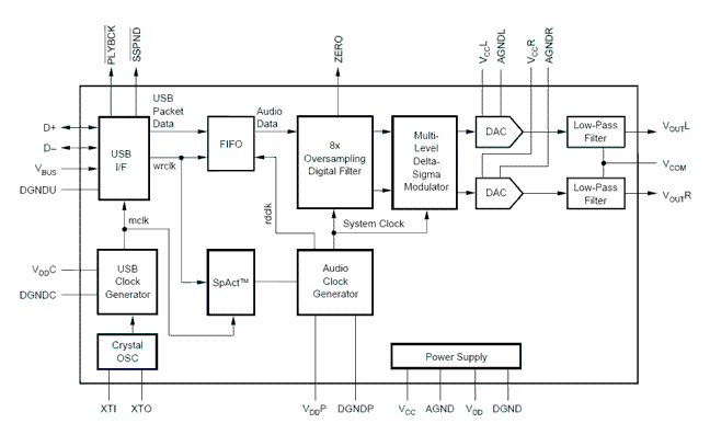

Теперь собрать собственную звуковую плату не составит труда! Используя ИС PCM2702 от BURR BROWN / Texas Instruments, Вы сможете создать полнофункциональную звуковую карту USB, которая не требует отдельного источника питания, имеет стерео выход и не требует никаких драйверов! Действительно Plug and Play. Ядром данного устройства является цифро-аналоговый стерео преобразователь с USB интерфейсом - PCM2702. Звуковая плата может «питаться» напрямую от USB порта. Для работы PCM2702 необходимо два источника питания: 3.3 V (3 V-3.6 V) и 5V (4.5 V-5.5 V). LDO TPS76733Q и LDO TPS76701Q соответственно. Напряжение на выходе IO3 должно быть немного меньше чем на входе, в данном случае - 4.8 В. Изменить напряжение можно потенциометром R33. При низкой мощности, IO3 можно замкнуть используя перемычку W3. LED D3 - индикатор питания.
USB звуковая плата на основе PCM2702
Маленькие металлические бусинки размещены перед всеми выводами связанными с питанием PCM2702 и перед Vbus и GND порта USB. Используются они для уменьшения высокочастотных шумов. Найти такие SMD бусинки в местных магазинах радиотоваров сложно, однако найти их можно в старых жестких дисках. Они не необходимы, в можете использовать резисторы с сопротивлением в ноль Ом вместо них. Светодиод D1 загорается когда PCM2702 воспроизводит аудио полученное из USB порта, светодиод D2 - когда USB шина останавливает передачу аудио на PCM2702.
Схема

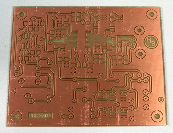

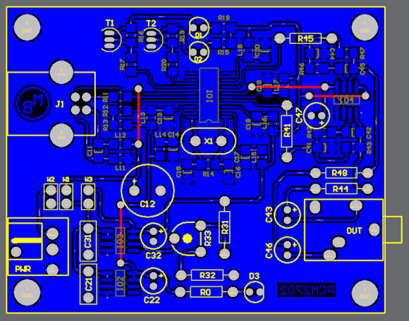

Печатная плата (инструкции для сборки):
Печатная плата ( инструкции для сборки )
Печатная плата PCB - Скачать в [EPS format] или [PDF format] :
Печатная плата

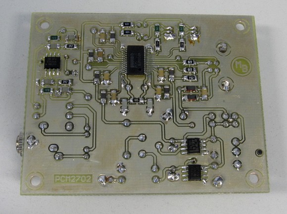

Обратная сторона платы:

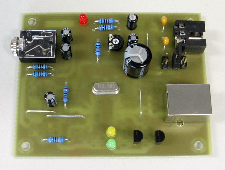

Собранная обратная сторона платы:
Устройство работает отлично. Было опробовано на следующих ОС: Windows 2000, XP и Vista. Как вы могли заметить, Texas Instuments PCM2702 не рекомендует эту ИС для новых устройств, предлагая заменить ее на PCM2704 или PCM2705, со схожими функциями, но имеющими встроенный фильтр.

  • а вы не можете схемку по крупнее или перечень элементов скинуть
  • Вот есть схема немного крупнее, но элементы и их номиналы видны.
  • ох спасибо! то, что я искал. пойду пробовать
