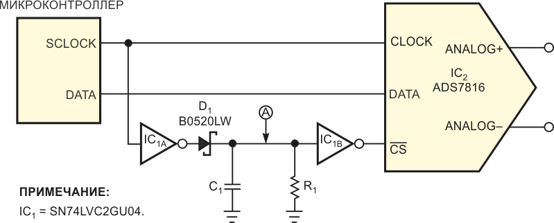

При постоянном росте частоты дискретизации невысокая скорость I2C может ограничивать использование этого интерфейса в некоторых приложениях, побуждая разработчикам выбирать SPI. Однако для SPI требуется дополнительная линия от хост контроллера. В ситуациях, когда свободных выводов микроконтроллера у вас нет, а приложению необходим быстрый интерфейс SPI, можно воспользоваться методом, показанным на Рисунке 1.
Двухпроводное управление SPI интерфейсом быстродействующего АЦП
Рисунок 1. Два инвертора и несколько компонентов могут заменить
линию выборки кристалла АЦП на интерфейсе SPI.
Например, выпускаемый Texas Instruments 12-битный АЦП ADS7816 с быстродействием до 200 Квыб/с на максимальной частоте требует битовой скорости передачи данных 3 Мвыб/с. Процесс преобразования инициируется активным низким уровнем на выводе /CS (выбор кристалла) микросхемы ADS7816. Обратно к высокому уровню /CS возвращается по завершении процесса преобразования, заканчивающегося передачей данных.

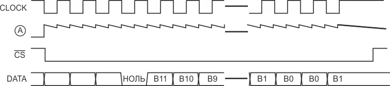

Переход сигнала /CS в низкий уровень происходит по спадающему фронту CLOCK. Постоянная времени пикового детектора, образованного элементами D1, R1 и C1, гарантирует, что уровень /CS не станет высоким до тех пор, пока линия сигнала CLOCK не останется на высоком уровне на протяжении более чем одного периода тактовой частоты (Рисунок 2). Хотя данные, синхронизируемые линией CLOCK, выводятся из IC2, уровень /CS остается низким, и после завершения выгрузки данных сигнал CLOCK переходит в высокое состояние, а затем за ним следует и /CS, подготавливая схему к следующему циклу преобразования.
Рисунок 2. Тактовый сигнал (CLOCK) интерфейса SPI (верхняя диаграмма) синхронизирует
вывод данных (нижняя диаграмма), а пиковое детектирование тактовых
импульсов (точка A на Рисунке 1) формирует сигнал (предпоследняя диаграмма),
подменяющий выбор кристалла.
Поскольку к концу цикла преобразования конденсатор C1 должен быть разряжен, управляющему контроллеру необходимо задержать запуск следующего преобразования на время, необходимое для полного разряда конденсатора. Продуманным выбором величин R1 и C1 эту задержку можно снизить до трех периодов тактовых импульсов. Кроме того, напряжение на C1 не должно опускаться ниже порогового уровня входа инвертора IC1B до прихода следующего тактового импульса, который восстановит заряд конденсатора. Время заряда C1 определяется выходным напряжением и выходным сопротивлением инвертора IC1A, а время разряда зависит от сопротивления резистора R1 и входного импеданса инвертора IC1B. Чтобы сделать надежную схему, учитывайте допуски номиналов и температурные коэффициенты компонентов, а также разбросы пороговых напряжений и выходных уровней логических элементов.
