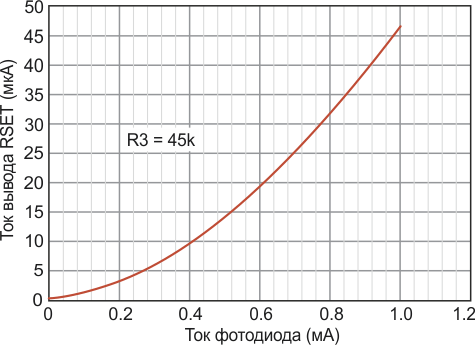

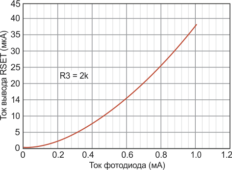

Рисунок 2. На этих графиках показана зависимость тока на входе RSET от тока фотодиода для двух
сопротивлений резистора R3 – 45 кОм (а) и 2 кОм (б).
Подстроечным потенциометром R3 изменяют чувствительность датчика в соответствии с реальным уровнем окружающего света и диапазоном фототоков. Для получения максимальной яркости (общий ток 80 мА) из вывода RSET через транзистор T1 должен вытекать ток 66 мкА. Этот ток зеркально отражается внутри микросхемы IA2505 с коэффициентом усиления 1200 и управляет четырьмя светодиодами.
На Рисунке 2 показана зависимость тока на входе RSET от тока фотодиода в пределах ожидаемого диапазона при двух сопротивлениях резистора R3 (45 кОм и 2 кОм).
