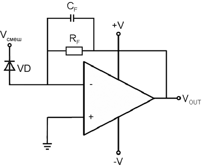

На рисунке 1 показана полная схема ТИОУ, используемого для усиления тока фотодиода VD. В большинстве случаев для смещения Vсмещ используется шина питания +V.
Схема включения ТИОУ
Рис. 1. Схема включения ТИОУ

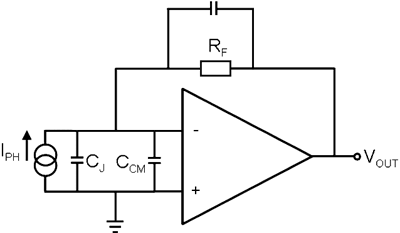

На эквивалентной схеме (см. рис. 2) фотодиод представлен в виде источника тока IPK и паразитных емкостей.
Эквивалентная схема фотодиода. CJ - емкость обедненной области диода; IPH - ток диода
Рис. 2. Эквивалентная схема фотодиода. CJ - емкость обедненной области диода; IPH - ток диода
Эта схема удобна для нахождения передаточной характеристики ТИОУ. Примем, что усилитель идеален, поэтому на инвертирующем входе виртуальный ноль. Емкости ССМ и СJ не влияют на передаточную функцию, поэтому мы их не учитываем. Таким образом, выражение для передаточной характеристики имеет следующий вид:

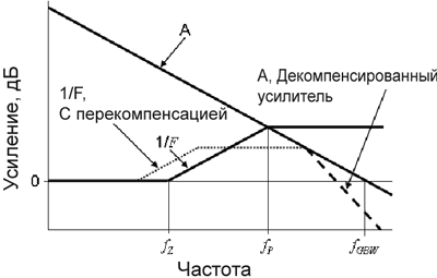

На рисунке 3 показаны частотные зависимости коэффициента усиления А без обратной связи и коэффициента усиления 1/F с ОС при оптимальном значении CF.
Амплитудно-частотные характеристики ТИОУ с разомкнутой и замкнутой ОС
Рис. 3. Амплитудно-частотные характеристики ТИОУ с разомкнутой и замкнутой ОС
Полюс 1/F находится на графике А, другими словами, значение CF оптимально при A = 1/F или АF = 1. В отсутствие CF 1/F = 0, что вызывает сдвиг фаз почти на 180° в точке пересечения графиков А и 1/F.Появление полюса на частоте fp обеспечивает компенсацию с опережением или запаздыванием, при этом фазовый сдвиг в точке пересечения составляет 135°, таким образом, запас по фазе составит 45°. При недостаточной компенсации усилителя точка пересечения будет лежать выше второго полюса ТИОУ.

При частоте fz наклон графика 1/F меняется с 0 дБ на +20 дБ. Для стабильности работы усилителя наклон снова должен стать равным нулю. Это достигается как раз на втором полюсе, обусловленным конденсатором CF.
На рисунке 3 пунктиром изображен случай перекомпенсации, когда величина CF слишком большая. В этом случае полюс сдвигается на более низкую частоту. Более того, влияние слагаемого СIN в знаменателе выражения (5) уменьшается, поэтому частота fz также уменьшается. Перекомпенсацию следует применять тогда, когда усилитель недостаточно компенсирован и точка пересечения графиков А и 1/F находится рядом со вторым полюсом характеристики А.

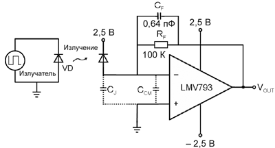

Рассмотрим схему (см. рис. 4) на операционном усилителе LMV793 фирмы National Semiconductor.
Практическая схема реализации ТИОУ
Рис. 4. Практическая схема реализации ТИОУ
Это средний по быстродействию усилитель с недостаточной компенсацией, полосой пропускания 88 МГц и входной емкостью 15 пФ. В качестве датчика выбран фотодиод PIN-HR040 фирмы OSI Optoelectronics с полосой пропускания 300 МГц, чтобы он не ограничивал полосу пропускания усилителя. Емкость фотодиода 7 пФ. В качестве источника света используются лазерные диоды с короткими фронтами и срезами (5 нс). Сопротивление в цепи обратной связи RF = 100 кОм для получения большого коэффициент усиления.
Развязывающие конденсаторы источников питания не показаны, однако следует учитывать, что на каждой шине питания установлен танталовый конденсатор емкостью 6,8 мкФ для фильтрации низких частот и керамический конденсатор емкостью 0,1 мкФ для фильтрации высоких частот. Керамический конденсатор следует размещать как можно ближе к выводам питания операционного усилителя.

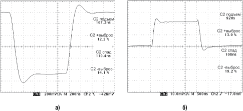

Емкость фотодиода CJ= 7 пФ, входная емкость усилителя СCM= 15 пФ, значит, суммарная входная емкость составляет СIN 22 пФ. Используя выражение (8), получаем СF= 0,53 пФ. Это очень маленькое значение. В схему включен конденсатор с номинальной емкостью 0,5 пФ, однако его измеренное значение оказалось 0,64 пФ, таким образом, ТИОУ немного перекомпенсирован. Полосу пропускания можно найти исходя из постоянной времени RFCF или по временам фронта. В первом случае получаем 2,5 МГц, а во втором 3,2 МГц. Наличие выброса говорит о том, что запаса по фазе 45° не хватает. Выходная реакция усилителя показана на рисунке 5а и 5б.
Выходной сигнал ТИОУ при RF = 100 кОм
Рис. 5. Выходной сигнал ТИОУ при RF = 100 кОм

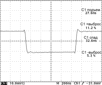

Таким образом, все условия стабильности работы двухполюсной схемы выполнены, однако при испытаниях в лаборатории выявляется довольно сильный звон схемы. Это могло быть вызвано наличием дополнительных полюсов и нулей, близко расположенных ко второму полюсу. Потребовалась перекомпенсация схемы. Примем CF = 2,7 пФ. На рисунке 6 показана выходная реакция ТИОУ при RF = 10 кОм CF = 2,7 пФ. Времена фронта и среза для данной схемы равны приблизительно 33 нс, отсюда полоса пропускания составляет 10,6 МГц. Полюс располагается на частоте 5,9 МГц. Выходной сигнал ТИОУ для этого случая показан на рисунке 6.
Выходной сигнал ТИОУ при RF = 10 кОм
Рис. 6. Выходной сигнал ТИОУ при RF = 10 кОм
