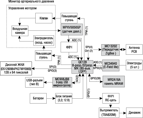

На рис. 1 показана блок-схема демонстрационного многофункционального измерителя артериального давления.
Рис. 1. Блок-схема монитора артериального давления
(Серым цветом выделены модули, построенные на компонентах Freescale Semiconductor)
При создании и сложного, и простого вариантов изделий можно использовать одну и ту же плату, не устанавливая на ней неиспользуемые функциональные блоки для данного конкретного варианта изделия. Например, простые варианты могут не иметь модуля передачи данных, соответственно из спецификации удаляются все компоненты этого функционального блока, уменьшая стоимость изделия.

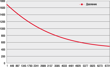

На руку пациенту надевают эластичную манжету, в которую компрессор прибора накачивает воздух. Затем компрессор выключается, и через специальный клапан воздух выпускается из манжеты, из-за чего давление в ней плавно уменьшается. Принцип измерения следующий: при сдавливании руки пациента манжетой можно наблюдать небольшие пульсации давления (шум) в манжете (рис. 2).
Давление в манжете во времени
Рис. 2. Давление в манжете во времени

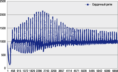

Это происходит из-за изменения давления при циркуляции крови в организме пациента. Сигнал фильтруется с помощью ФВЧ, спроектированный на частоту 1 Гц и усиливается. Получаем сигнал биения сердца. Он показывает изменения в сигнале давления и является графическим отображением сердечного ритма пациента (рис. 3)
Сердечный ритм
Рис. 3. Сердечный ритм

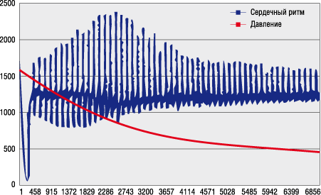

Выделенный таким образом сигнал сердечного ритма может быть использован для определения систолического (SBP) и диастолического (DBP) давления при помощи простого осциллометрического способа. При понижении давления в манжете, амплитуда сигнала сердечных сокращений вырастает, как только давление в манжете опустится до значения систолического давления пациента. При дальнейшем понижении давления в манжете амплитуда пульсаций увеличивается, пока не достигает максимального значения в точке так называемого среднего артериального давления (MAP), а затем быстро снижается, пока не достигнет точки диастолического давления (рис. 4).
Кривые сердечного ритма и давления в манжете
Рис. 4. Кривые сердечного ритма и давления в манжете
