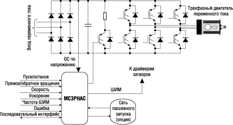

Первой микросхемой, о которой хотелось бы упомянуть, является микроконтроллер MC3PHAC, имеющий внутреннее законченное программное обеспечение, оптимизированное для систем управления асинхронным частотно-регулируемым электроприводом. Его установленная мощность не превышает 1 кВт. Адаптация алгоритма управления к конкретному типу электропривода осуществляется изменением числовых констант. Задание констант возможно двумя способами: потенциометрами на плате контроллера или от ПК верхнего уровня, связанного с MC3PHAC посредством последовательного интерфейса (рис. 1).
Система управления асинхронным электродвигателем на базе MC3PHAC
Рис. 1. Система управления асинхронным электродвигателем на базе MC3PHAC
Алгоритм управления, реализованный в MC3PHAC, выполняет следующие задачи:
  • Формирует шесть PWM-сигналов управления драйверами силовых ключей трехфазного инвертора напряжения. Форма выходного напряжения синусоидальная, частота коммутации 5,291...21,164 кГц. В алгоритме управления ключами предусмотрена возможность регулировки мертвого времени в пределах 0,5...32 мкс. Имеется вход аппаратной защиты силовых ключей.
  • Автоматически восстанавливает сигналы управления ключами инвертора после снятия сигнала защиты.
  • Реализует закон управления U/F=const с программируемой пользователем вольтдобавкой при нулевой частоте. Предельное значение частоты F состовляет 50 или 60 Гц. Скорость разгона или торможения можно задавать в пределах 0,5...128 Гц/с. Соответствующий вход может быть использован для организации системы управления, замкнутой по скорости или по иному технологическому параметру. С целью подавления шумов аналоговый сигнал на входе текущего задания по скорости обрабатывается с использованием алгоритма цифровой фильтрации, реализованной на основе 24-разрядного представления данных.
  • Осуществляет управление режимами работы электропривода по логическим сигналам «пуск/останов» и «направление вращения».

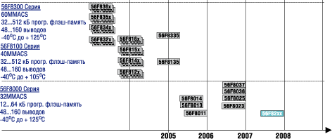

Помимо специализированного контроллера MC3PHAC с «заводским» программным обеспечением компания Freescale предлагает достаточно широкую линейку высокопроизводительных 16-разрядных DSC-контроллеров семейства 56F8xxx (см. рис. 2), позволяющих пользователю реализовывать свои собственные алгоритмы управления электроприводом.
DSC-контроллеры семейства 56F8xxx
Рис. 2. DSC-контроллеры семейства 56F8xxx

Как видно из рис. 2, семейство цифровых сигнальных контроллеров 56F8xxx состоит из трех семейств: 56F80xx, 56F81xx, 56F83xx, построенных на базе ядра 56800E и различающихся по производительности, объему памяти и набору перефирийных устройств (таблица 1).
Таблица 1. DSC семейства 56F8xxx
  56F80xx 56F81xx 56F83xx
Производительность, MIPS 32 40 60
Объем Flash-памяти, кБ 12...64 32...512 32...512
Объем RAM-памяти, кБ до 8 до 16 до 32
Каналов 12-битн. АЦП до 16 до 16 до 16
Выходов ШИМ до 6 до 6 до 12
Последовательные интерфейсы до 2 SCI, до 2 SPI, I2C, CAN SCI, SPI до 2 SCI, до 2 SPI, до 2 CAN
GPIO до 53 до 76 до 76
Число выводов 32...64 48...160 48...160

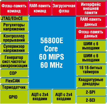

Краткое описание ядра 56800Е
16-битное ядро (рис. 3) цифровых сигнальных контроллеров построено на основе Гарвардской архитектуры.
Ядро 56800Е цифровых сигнальных контроллеров 56F8xxx
Рис. 3. Ядро 56800Е цифровых сигнальных контроллеров 56F8xxx
Содержит умножитель, осуществляющий 16x16-битную операцию умножения с накоплением за один цикл, четыре 36-битных аккумулятора, 32-битное арифметическое и логическое мультибитное сдвигающее устройство, три внутренних адресных шины, четыре внутренних шины данных. Организация работы шин данных сделана таким образом, чтобы выполнять математическую операцию и две пересылки данных из одной области в другую одновременно. Система команд поддерживает как команды цифровой обработки сигнала, так и команды управления. Типы операндов: байты (8 бит), 16-битные слова (целые и дробные), 32-битные слова (дробные). Аккумулятор представляет собой 36-битный регистр. Вектора прерываний могут располагаться в любом месте памяти. Поддерживается четыре уровня приоритетов вложенных прерываний. Программные системные прерывания на каждом уровне приоритета. Поддерживаются быстрые прерывания, позволяющие ускорить обработку события в два-три раза.

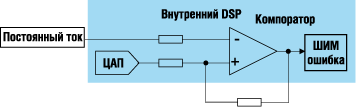

Наличие внутреннего ЦАП и аналогового компаратора позволяет организовать, в зависимости от режима работы электропривода, полностью аппаратную защиту от перегрузок по току с плавающей уставкой без использования внешних компонентов (см. рис. 5).
Схема подключения ЦАП и аналогового компаратора в системе защиты по току
Рис. 5. Схема подключения ЦАП и аналогового компаратора в системе защиты по току

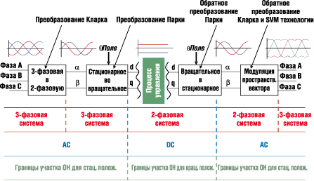

  • Преобразования. Содержит различные алгоритмы перехода из трехкоординатной системы в двукоординатную и обратно (см. рис. 6);
Состав библиотеки Motor Control Library for 56F800E
Рис. 6. Состав библиотеки Motor Control Library for 56F800E

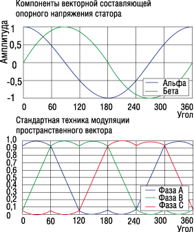

  • Технологии модуляции. Содержит в себе набор функций, решающих роль модуляции входного сигнала. Пример работы обычной векторной модуляции данной библиотеки приведен на рис. 7;
Примеры работы функций преобразования
Рис. 7. Примеры работы функций преобразования
  • Резолверы - содержит набор функций по вычислению текущей скорости ротора, угла поворота ротора, задания величины нового угла поворота ротора и т.д.;
  • Развертка - реализует линейный алгоритм изменения переменной до определенного значения с выбираемой крутизной наклона и полярностью.
В настоящее время ведутся работы по созданию новой версии бибиотеки, которая будет иметь еще больше функций, что позволит разработчикам сэкономить время написания математического аппарата системы управления электродвигателями.
Пример работы функции обычной векторной модуляции
Рис. 8. Пример работы функции обычной векторной модуляции
