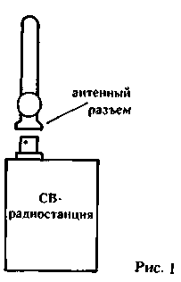

Во всяком случае, проведение дальней связи с той штыревой антенной, которая прилагается к радиостанции, невозможно. Необходимо иметь эффективную наружную антенну. Но антенну необходимо еще соответствующим образом присоединить к передатчику.
Большинство импортных передатчиков СВ-связи имеет байонет-ный антенный разъем, что позволяет отсоединить штыревую антенну и подключить наружную (рис.1). Такой передатчик позволяет подключать 50-омный коаксиальный кабель, нагруженный на антенну сопротивлением от 30 до 100 Ом.

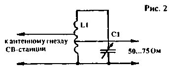

Антенны, описанные в этой статье, как раз и будут подходить под эти параметры. Трансиверы СВ-связи производства СНГ и простые зарубежные трансиверы могут и не иметь такого разъема. В случае использования Вашего трансивера для дальней связи такой разъем дкрбходимо установить. Далее, выход таких передатчиков для со-лгасования его с 75- или 50-Омным кабелем будет нуждаться в простом согласующем устройстве, изображенном на рис.2.
Антенны диапозона 27 мгц 2

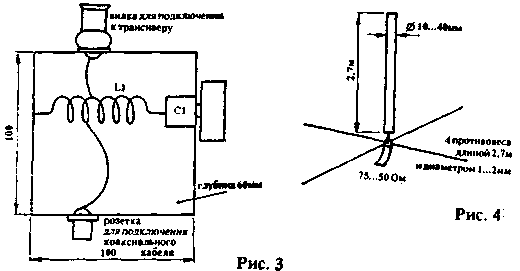

Катушка индуктивности, используемая в согласующем устройстве, — бескаркасная. Она намотана медным проводом диаметром 1-2 мм на оправке диаметром 2,2 см и растянута на длину 4 см. Количество витков — 10. Кабель первоначально подключается ко 2-му витку катушки, а антенна трансивера — к 4-му.
Конденсатор переменной емкости должен быть воздушным. Использование керамического подстроечного конденсатора ведет к снижению КПД устройства. Конструктивно устройство можно оформить в виде, показанном на рис.3. Коробка должна быть выполнена из металла — меди или фольгированного стеклотекстолита. Стыки должны быть тщательно пропаяны. После настройки коробка может быть закрыта крышкой, и конденсатор подстраивают еще раз. Настроить согласующее устройство можно используя сигналы СВ-станций или простейший ВЧ-вольтметр. Присоединяя антенну и выход трансивера к разным виткам катушки, добиваются максимума отклонения стрелки вольтметра или максимума приема сигнала.

Для штыревой антенны
Для штыревой антенны (рис.4) можно использовать в качестве изолятора пластмассу, дерево или, что еще лучше, специальный опорный изолятор. Полезно верхний конец антенны растянуть с помощью капронового шнура для повышения ее устойчивости. Штыревая антенна имеет круговую диаграмму направленности, что в некоторых случаях удобно. Такие антенны можно устанавливать и на крышах городских многоэтажных домов.

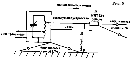

Если Вы хотите связаться с места рыбалки или охоты, желательно использовать антенну Бевереджа (рис.5). Сама антенна должна иметь длину полотна не менее 40 метров (можно больше) и может быть выполнена из провода диаметром 0,5-1 мм. Провод может быть подвешен на небольшой высоте над землей — 1-2 метра. На конце нагрузки антенны и на согласующем устройстве желательно использовать 3-4 противовеса.
Антенна Бевереджа
Такая антенна может быть установлена и на крыше многоэтажного дома. Согласующее устройство в этом случае необходимо как на стороне антенны, так и на стороне трансивера.
