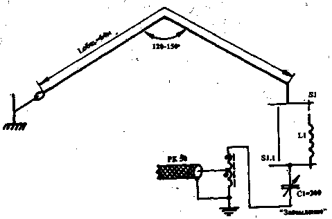

Предлагаю очень простую, недорогую и удобную в настройке (настраивается на рабочем месте оператора) антенну на диапазоны от 10 до 160 метров.
 Простая антенна
Уже год как я использую ее для работы только на QRP-4,5 Вт. Антенна имеет достаточную полосу пропускания — резонансную по диапазонам. Согласующее устройство СУ имеет один орган подстройки — С1. На диапазоне 40 м включается L1 с индуктивностью около 3. .5 мкГн. Тр 1 намотан на кольце 400 НН и содержит 2х12 витков.
  • На рисунке не смог разобрать общую длинну. Нельзя ли сделать надпись почетче ?
