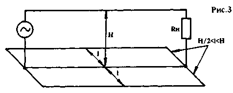

Работа реальной АБВ во многом зависит от качества "земли". Лучше всего проложить несколько "земляных" проводов от нагрузки к генератору.
Работа реальной АБВ
На практике, если предполагают использовать АБВ на передачу, то для эффективной работы прокладывают не менее 3 "земляных" проводов. Один — под полотном антенны, а два других — по краям от него на расстоянии, равном (0,5...1) высоты подвеса полотна антенны (рис.3). Для повышения эффективности работы этих проводов они должны быть или подняты над землей на небольшую высоту (5... 10 см), или защищены от коррозии, если они все же лежат на земле.

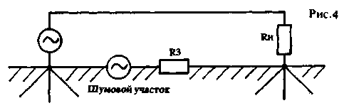

При использовании АБВ как приемной антенны можно использовать только один "земляной" провод. Иногда на приемных центрах вместо "земляного" провода используют 10... 30 противовесов длиной около 0,1 длины антенны, расположенных на конце нагрузки и трансформатора и закопанных на глубину 10 см (рис.4). Однако при этом не экономится провод для противовесов и в некоторых случаях возрастает шум антенны за счет того, что в нее включаются участки земли, которые могут служить источником шума. Обычно конкретный источник шума определить очень трудно. Он может возникать за счет токов, протекающих в земной коре; может быть обусловлен действием промышленных факторов (воздушные ЛЭП, подземные линии электропередач и т.д.).
На приемных радиоцентрах выбирают местности, где таких воздействий нет, а в Вашем случае вполне может оказаться, что QTH расположен как раз вблизи такого источника шума. Антенна Бевереджа наиболее подвержена воздействию таких шумовых источников, особенно без "земляного" провода под ней. На передачу такая антенна (рис.4) будет работать неудовлетворительно. Это связано с тем, что в цепь антенны включено сопротивление земли R3, которое в общем случае сравнимо с волновым сопротивлением антенны и существенно снижает ее КПД. При использовании АБВ на прием это можно допустить, так как обычно приемники имеют запас по усилению. Но при работе на передачу КПД является главнейшим показателем антенны.
Не следует забывать и о том, что почва может промерзать зимой на значительную глубину. Это существенно снизит и без того малую эффективность антенны Бевереджа (рис.4). Но часто по многим причинам трудно или нецелесообразно использовать "земляной" провод под полотном антенны. В этом случае используют так называемую "лучевую" антенну.

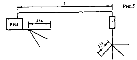

3. ИСПОЛЬЗОВАНИЕ В КАЧЕСТВЕ "ЗЕМЛИ" ЧЕТВЕРТЬВОЛНОВЫХ ПРОТИВОВЕСОВ
"Лучевая" антенна, используемая для работы на радиостанциях типа Р105, изображена на рис.5. Она представляет собой провод длиной 1, составляющей около десяти длин волны, к которому через резистор 400 Ом подключено несколько противовесов длиной в четверть волны. Несколько таких же противовесов подключено и к корпусу радиостанции.
Лучевая антенна
Ток в такой антенне протекает за счет токов смещения в пространстве между противовесами. Ток в почве в этом случае не играет большой роли. Для увеличения КПД нужно стремиться к уменьшению сопротивления системы противовесов. При волновом сопротивлении антенны 400... 600 Ом желательно использовать не менее 2 резонансных противовесов на стороне нагрузки и стороне питания.
При использовании АБВ в разных диапазонах необходимо для каждого диапазона использовать не менее 2 резонансных противовесов длиной в четверть волны для каждого из диапазонов. Антенна с четвертьволновыми противовесами отличается от классической АБВ тем, что не имеет непрерывного перекрытия по частоте.

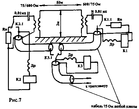

Одним из главных недостатков АБВ является то, что ее Д.Н. фиксирована. Мною был опробован вариант антенны Бевереджа с двумя трансформаторами (рис.7), который позволяет коммутировать Д.Н. в двух направлениях. При подаче постоянного напряжения по кабелю реле срабатывают и меняют местами точки подключения и питания (использованы реле типа РМУГ). Такая антенна имела КСВ не более 1,8 во всем диапазоне частот от 1,8 до 30 МГц, разница при переключении направления излучения менялась от 1 ...2 баллов на НЧ-до 6 баллов на ВЧ-диапазонах.

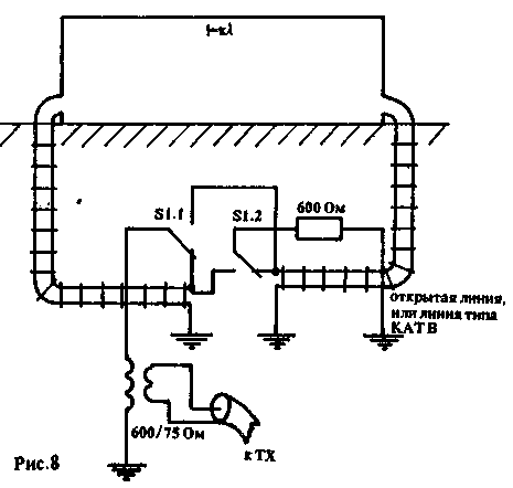

Встречаются рекомендации по установке круглой антенны Бевереджа. В этом случае диаграмма направленности такой антенны — круг, но ее коэффициент усиления будет меньше, чем у диполя. При наличии достаточного количества открытой линии или КАТВ можно сделать упрощенное переключение Д.Н. Схема антенны для этого приведена на рис.8. При таком выполнении антенны открытая линия должна быть приподнята над землей. Возрастает затухание антенны и уменьшается ее КПД. Но если антенна используется на прием, такое ее построение вполне приемлемо. Для переключения направления Д.Н. в этом случае можно использовать даже обыкновенный тумблер.
Схема антенны
