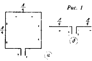

Чтобы понять физическую причину такой существенной разницы, рассмотрим направления токов (на рис. 1) в рамке - элементе "квадрата" и в полуволновом диполе - элементе "волнового канала".
Из рис. 1 следует, что в формировании диаграммы "квадрата" принимают участие только токи, протекающие в горизонтальных частях рамки, поскольку поля от токов, протекающие в вертикальных частях взаимно компенсируются. Поэтому рамка эквивалентна системе из двух синфазно возбуждаемых укороченных вибраторов, разнесенных по высоте на расстояние L/4. Известно, что диаграмма направленности в вертикальной плоскости такой системы по сравнению с диаграммой одиночного диполя имеет меньший угол и, следовательно, ее усиление оказывается выше. Количественно выигрыш в усилении в зависимости от параметров и высоты подъема обоих элементов может составлять от 2,2 до 3,1 дБ. Этот выигрыш можно определить по формуле, справедливой с достаточной точностью для KB диапазонов:
A=40000/ФгФв где А - коэффициент усиления, Фг и Фв-ширина диаграмм направленности в горизонтальной и вертикальной плоскостях соответственно.
Подставив в формулу средние значения Фг=180° и Фв=135°для диполя, Фг=170° и Фв=80° для рамки, получим, что усиление диполя равно 1,64 раза или 2,15 дБ (по мощности), усиление рамки - 2,94 раза или 4,68 дБ. Таким образом, средний выигрыш в усилении составляет 2,53 дБ. Эта цифра реальна и подтверждается на практике.
Подобный же выигрыш достигается и при расположении рамки углом вниз, используемом во многих конструкциях. Этот вариант отличается от разобранного выше лишь тем, что в нем диаграмму направленности формируют горизонтальные составляющие токов, протекающих во всех четырех сторонах рамки, а поля от вертикальных составляющих компенсируются.
Можно отметить и еще одну особенность "квадрата". Так как рамка длиной L образует симметричный замкнутый контур, влияние земли и окружающих предметов, ухудшающее характеристики антенн, оказывается меньшим.

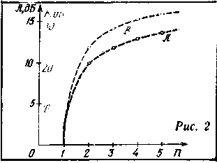

В процессе проектирования антенны радиолюбитель должен определить количество элементов, расстояние между ними, их размеры. Для решения первой задачи обратимся к рис. 2.
На нем показана зависимость усиления антенны А и отношение излучений вперед/назад В от числа элементов n. Графики построены по результатам измерений (совпадающим с расчетными данными) на антеннах "квадрат" с оптимальными характеристиками для диапазона 14 МГц. Как нетрудно заметить, прирост обоих параметров по мере увеличения числа элементов замедляется, причем это становится особенно ощутимым при n>3. Учитывая трудности, связанные с изготовлением и с настройкой многоэлементных антенн, авторы считают, что в большинстве случаев целесообразно ограничить число элементов тремя. По мнению же некоторых зарубежных радиолюбителей конструктивно более удобна четырехэлементная антенна ввиду симметричного (относительно вертикальной оси, проходящей через центр массы) расположения элементов. Окончательное решение вопроса мы предоставляем читателям.

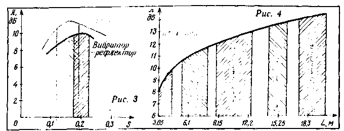

Для выбора оптимальных расстояний между элементами рассмотрим зависимость усиления А от расстояния S, выраженного в долях длины волны L (рис. 3). На графике черным цветом показана зависимость усиления от расстояния выбратор - рефлектор двухэлементного "квадрата". В заштрихованной области, соответствующей максимуму усиления (S=0,175-0,225L), оно практически не изменяется, поэтому в данном случае выбор расстояния в указанных пределах некритичен.
Для антенн с числом элементов более двух задача усложняется из-за введения дополнительных независимых переменных величин (для трехэлементной антенны - двух, для четырехэлементной - трех и т. д.). Поэтому целесообразно задаться одним из расстояний (например, между вибратором и рефлектором) и выбрать оптимальными другие расстояния. Так, если принять для трехэлементной антенны расстояние вибратор - рефлектор равным 0,2L, можно определить оптимальное расстояние вибратор - директор, пользуясь кривой, показанной на рис. 3. Очевидно, наибольшее усиление этот "квадрат" будет иметь при расстоянии вибратор - директор, равном 0,175L, и в этом случае при изменении расстояний от 0,14 до 0,21L уси-ление практически остается постоянным, хотя, как и следовало ожидать, из-за уменьшения широко полосности антенны зависимость усиления от S становится круче.
Для иллюстрации сказанного можно привести несколько преобразованный для "квадратов" на 14 МГц график из того же журнала "QST". На основе исследования большого количества антенн была определена зависимость усиления от длины L траверсы для крепления элементов (рис. 4). Заштрихованные области на графике - практически возможные пределы изменения длины траверсы для антенны с данным числом элементов. Из графика следует, что антенны с укороченной траверсой уступают в усилении (двух- и трехэлементные - примерно на 2 дБ) антеннам, имеющим расстояния между элементами около 0,2 L.
