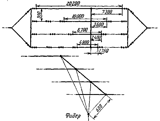

Для работы на диапазонах 40, 20, 14 и 10 м мной используется антенна типа Windom (см. рисунок). При эксплуатации в течение года антенна показала удовлетворительные результаты как при ближних, так и при дальних связях.
Многодиапазонная антенна WINDOW
Лучи антенны выполнены из бронзового канатика диаметром 2,5 мм, растяжки - из стальной 2-мм проволоки. Несущие рейки изготовлены из дюралюминиевых трубок диаметром 18 мм.
Антенна подвешена в направлении Запад-Восток на высоте 12 м от земли, плоскость ее наклонена к горизонту под углом 45°.
