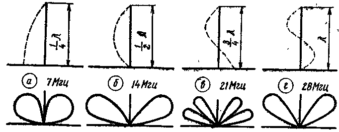

Описываемая многодиапазонная вертикальная антенна проста в конструктивном отношении. В простейшем варианте она предназначена для работы на диапазонах 7,14 и 21 Мгц, а при небольшом усложнении - и на 28 Мгц. Высота антенны 10 м. На рис. 1 показаны распределение тока в антенне и форма диаграммы направленности в вертикальной плоскости в зависимости от диапазонов (то есть соотношения высоты антенны и длины волны).
Из рис. 1 видно, что в диапазонах 7 и 21 Мгц антенна питается током, а на 14 и 28 Мгц - напряжением, поэтому при непосредственном питании коаксиальным кабелем на диапазонах 14 и 28 Мгц КСВ будет недопустимо большим.

Таким образом обеспечена работа антенны на трех диапазонах без применения катушек или конденсаторов. Эффективность антенны достаточно высока, так как длина ее равна или превышает четверть волны на всех рабочих диапазонах. На 14 Мгц благодаря сужению диаграмм в вертикальной плоскости антенна дает усиление 1,8 дб (полтора раза по мощности) по сравнению с четвертьволновой вертикальной антенной. На 21 Мгц для, определенных углов излучения усиление
