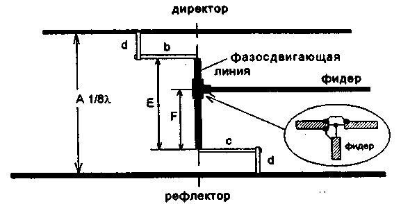

Направленная 2-х элементная антенна HB9CV
КВ антенны
Радио - Дизайн N 1.98
Размеры элементов
14,15
21,18
27.6
28,5
144.7
HB9CV (мм)
Радиолюбительские диапазоны, МГц
Директор
9740
6520
5110
4840
980
Рефлектор
10600
7080
5330
5260
1060
А
2650
1770
1360
1320
258
b
1330
890
700
660
132
с
1430
950
750
710
142
d
120
90
60
60
11
Е
2700
1820
1410
1370
260
F
2250
1500
1140
1100
216
Коаксиальный кабель, используемый для изготовления фазосдвигающей линии, должен иметь точно такое же волновое сопротивление, как и фидер антенны. Для подключения фидера антенны и отрезков кабеля фазосдвигающей линии можно (но не обязательно) использовать коаксиальный тройник.
Таблица с размерами антенны HB9CV взята из польского журнала "Break magazyn" N 5.93.
