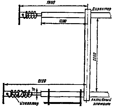

Включение элементов, электрически удлиняющих антенну, во внешние участки диполей более выгодно по сравнению с включением их в центр, поскольку оно обеспечивает более высокое сопротивление излучения по отношению к сопротивлению потерь системы. Кроме того, потери в этом случае получаются меньше за счет помещения элемента в точку, через которую Протекает меньший ток. Наконец такое включение удобнее и с конструктивной точки зрения - не требуется включать в центр диполя изолирующие вставки, ослабляющие жесткость конструкции.
В соответствии с изложенными соображениями радиолюбитель Д. Уолш. (W8HRF) построил укороченную антенну для 20-метрового любительского диапазона. Антенна состоит из активного элемента с гамма-согласующим устройством и пассивного директора. Элементами, удлиняющими антенну, являются катушки и конденсаторы. Последние образованы проволочными кругами с перекрестиями, укрепленными на концах элементов (рис. 1).
Рис.1
Катушки активного элемента содержат по 15 витков, директора - по 11 витков алюминиевого провода. Диаметр катушек - 75 мм. Для придания жесткости конструкции внутрь катушек введены распорки из оргстекла.

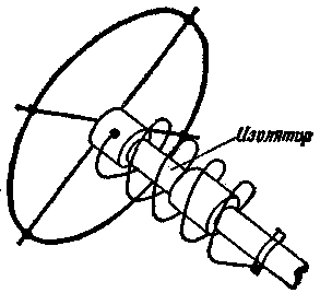

Катушки активного элемента смонтированы на изоляционной вставке, как показано на рис. 2. Для монтажа директора эта вставка может не применяться.

Емкостные элементы выполнены из алюминиевой проволоки. Диаметр кругов 430 мм.
Настройка антенны производилась растяжением и сжатием витков катушек и изменением длины элементов. Для работы в телефонном участке диапазона директор был настроен на 14,8 Мгц, активный элемент - на 14,3 Мгц с помощью ГИР. При измерении КСВ были получены такие результаты: 14,2 Мгц - 1,5; 14,3 Мгц - 1,05; 14,35 Мгц - 1,3.
При работе на эту антенну использовался передатчик мощностью 2 кВт р.е.р. (1 кВт CW).
Антенна может быть рекомендована любителям, испытывающим затруднение с размещением полноразмерных антенн.
