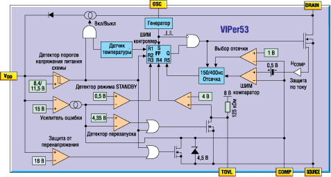

Функциональная схема одного из приборов семейства VIPer представлена на рисунке 1.
Функциональная схема VIPer
Рис. 1. Функциональная схема VIPer

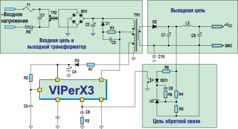

Пример принципиальной схемы стандартного включения одного из представителей семейства VIPer представлен на рисунке 2.
Принципиальная схема включения микросхемы семейства VIPer
Рис. 2. Принципиальная схема включения микросхемы семейства VIPer
Как и в аналогичных микросхемах для построения импульсных источников питания производства таких фирм как Power Integrations и Fairchild, в микросхемах семейства VIPer применяется режим регулирования по току. Используются две петли обратной связи - внутренняя петля контроля по току и внешняя петля контроля по напряжению. Когда МОП-транзистор открыт, значение тока первичной обмотки трансформатора отслеживается датчиком SenseFET и преобразуется в напряжение, пропорциональное току. Когда это напряжение достигает величины, равной Vcomp (напряжение на выводе COMP (см. рис. 1) - выходное напряжение усилителя ошибки), транзистор закрывается. Таким образом, внешняя петля регулирования по напряжению определяется величиной, при которой внутренняя токовая петля выключает высоковольтный ключ. Немаловажно отметить еще одну особенность микросхем VIPer, которая ставит их на уровень выше конкурентов. Это возможность работать на частотах достигающих 300 кГц. Она позволяет добиться еще большего КПД и использовать трансформаторы с меньшими габаритными размерами, что ведет к миниатюризации источника питания с сохранением расчетной выходной мощности.

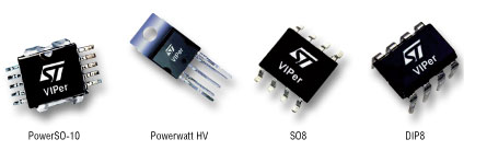

Микросхемы VIPer доступны в различных корпусных исполнениях, представленных на рисунке 3.
Корпусное исполнение микросхем семейства VIPer
Рис. 3. Корпусное исполнение микросхем семейства VIPer
Корпусное исполнение PowerSO-10 является разработкой компании ST Microelectronics. Этот корпус предназначен для поверхностного монтажа на контактную медную площадку на поверхности печатной платы, соединенную со стоком мощного транзистора.

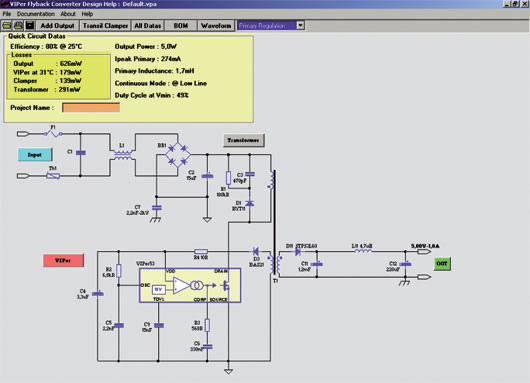

В заключение хочется отметить, что компания STMicroelectronics предоставляет разработчикам пакет бесплатного программного обеспечения для расчета параметров источника питания, построенного на основе микросхем семейства VIPer (см. рис. 4).
Интерфейс программного обеспечения для расчета источника питания на приборах семейства VIPer
Рис. 4. Интерфейс программного обеспечения для расчета источника питания на приборах семейства VIPer
Пакет VIPer Design Software имеет доступный и понятный интерфейс, позволяющий задать любой из необходимых параметров и получить готовую схему с перечнем используемых компонентов, графиками и осциллограммами процессов.
