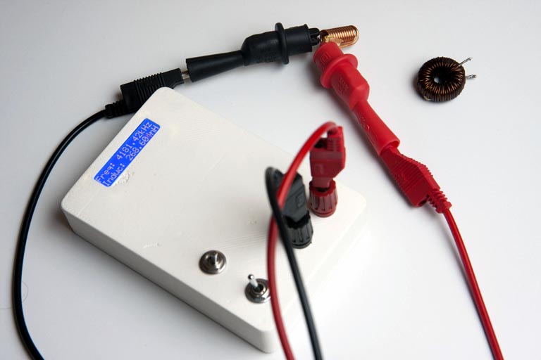

На портале РадиоЛоцман публиковалась статья [1] с описанием простой конструкции цифрового прибора для измерения индуктивности, в основе которого была плата Arduino Uno. Этот вариант прибора, по отзывам пользователей, хорошо зарекомендовал себя в работе, но для повседневного использования, возможно, вы хотели бы иметь, нечто похожее на мультиметр. Поэтому было решено разработать новую версию прибора, которая питается от 9-вольтовой батареи и помещена в пластиковый корпус, напечатанный на 3D принтере (Рисунок 1).
Измеритель индуктивности на микроконтроллере PIC16F1936
Рисунок 1. Измеритель индуктивности на микроконтроллере PIC.
В статье мы рассмотрим конструкцию автономного измерителя индуктивности. Принцип измерения индуктивности остался прежним. Все проектные файлы доступны для скачивания в разделе загрузок.

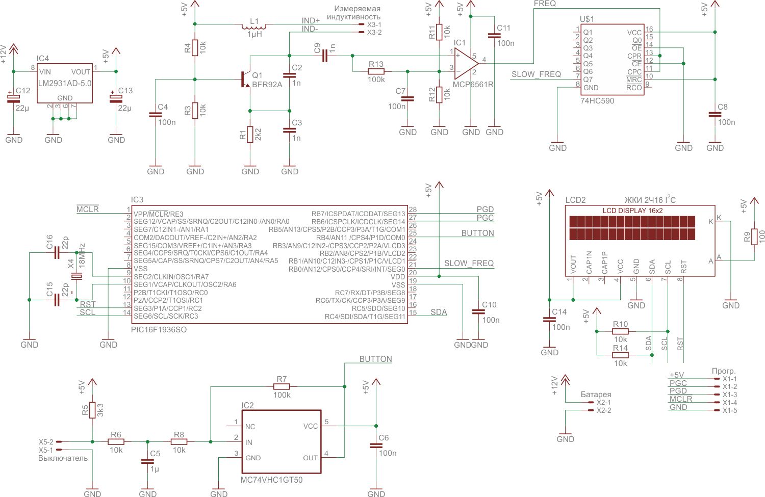

Принципиальная схема измерителя индуктивности изображена на Рисунке 2. Как видите, входная часть прибора (LC-генератор, преобразователь синусоидального сигнала в прямоугольный, делитель частоты), а также схема управления, включая цепь подавления дребезга контактов кнопки, идентичны версии измерителя на Arduino, поэтому для понимания работы схемы и ее характеристик рекомендуется обратиться к статье [1]. Что касается питания, то в схему варианта на МК PIC введен дополнительный регулятор напряжения 5 В серии LM2931-5.0. Выходной сигнал SLOW_FREQ с делителя частоты поступает для обработки непосредственно в микроконтроллер (порт RB0).

Теперь о ЖК-индикаторе. В данном случае применен Midas MCCOG21605B6W-BNMLW – достаточно компактный символьный ЖК-индикатор, синий с белой подсветкой, имеющий две строки по 16 символов. Он управляется по интерфейсу I2C (порты МК RC3, RC4), но еще дополнительно используется вход сброса RST (порт RC2).

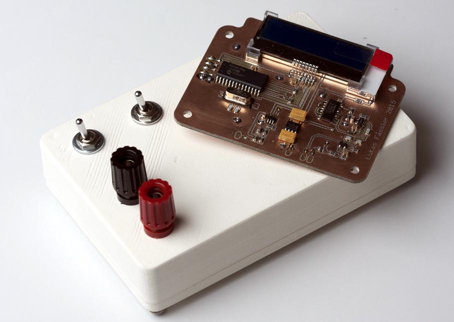

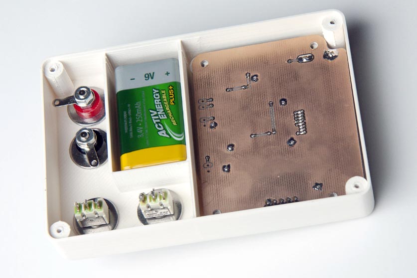

Корпус прибора был спроектирован в среде FreeCAD (Рисунок 3). Это, как следует из названия, бесплатный инструмент с отрытым кодом, простой и понятный в изучении.

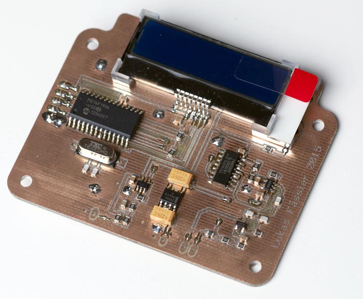

Двусторонняя печатная плата проектировалась в Eagle под микроконтроллер в корпусе SOIC (Рисунок 4). Проектные файлы также доступны для загрузки.
