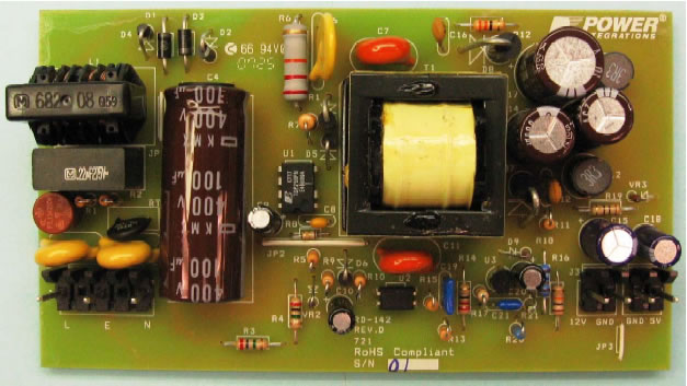

Для того, чтобы обеспечить надежную работу источника питания, необходимо убедиться, что все параметры источника питания находятся далеко от критических зон. При проверке рекомендуется провести следующие действия:
  1. Максимальное напряжение стока - Проверьте, что максимальное напряжение на стоке силового транзистора микросхемы Vds не превышает 675 V DC при максимально допустимом по ТЗ входном напряжении при максимальной возможной перегрузке (возникает перед тем, как от перегрузки источник питания войдет в режим авторестарт).
  2. Максимальный ток стока - при максимальной температуре окружающей среды, максимальном входном напряжении и максимальной нагрузке проверьте осцилограммы тока при старте, чтобы недопустить насыщение трансформатора и затягивания фронтов при запирании силового транзистора. TOPSwitch-HX по спецификации имеет время запирания транзистора 180 ns, если это время больше, это может негативно повлиять на нормальное включение силового транзистора в следующий рабочий цикл.
  3. Тепловой режим работы - проверьте, чтобы при максимально допустимой по ТЗ температуре окружающей среды не перегревались компоненты: TOPSwitch-HX, трансформатор, выходные диоды и выходные конденсаторы. При этом необходимо оставить запас, который может использоваться при отличии от номинальных параметров Rdson микросхемы TOPSwitch-HX как указывается в даташите. Максимальная температура истока микросхемы в корпусах P/G и М или корпусов Y/E, при которой возможны вышеперечисленные вариации - это 110 С.Еще проверить запас можно подключив резистор последовательно стоку микросхемы, подключив к нему тот же радиатор. Выбранное сопротивление должно быть равно разнице между измеренными Rdson при тесте и в худшем случае (по спецификации).
