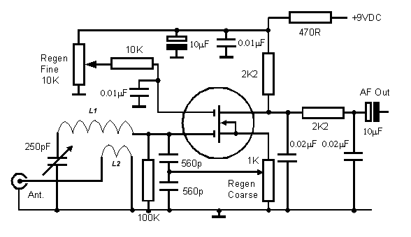

Этот простой регенеративный приемник был задуман как приставка к компьютеру, он использует его звуковую плату в качестве низкочастотного усилителя. Приемник позволяет принимать SSB, CW, и AM станции. Он удобен начинающим радиолюбителям для наблюдения станций, работающими цифровыми видами связи.
Регенеративный КВ приемник на одном транзисторе
В качестве транзистора можно использовать высокочастотные полевые транзисторы типа 3SK45, 40673, 3N201, 3SK88, BF961, BF981, КП327, КП350 или другие аналогичные.
Катушка L1 состоит из 30 витков изолированного провода, намотанного на каркасе диаметром 12 мм. Катушка связи L2 содержит 5 витков провода намотанного поверх катушки L1. Диаметр провода 0,2...0,3 мм. С такими данными приемник работает в диапазоне от 3,5 до 7 МГц. Возможна работа и в другом диапазоне частот (выше или ниже). Например, для работы до 15 МГц необходимо уменьшить емкости конденсаторов с 560 до 220 пф.
Низкочастотный выход приемника подключается к микрофонному входу звуковой платы компьютера. При желании, конечно, можно использовать любой подходящий усилитель звуковой частоты.
Для приема АМ станций установите резистор "Fine Regen" примерно в середине, а грубый регулятор "Coarse Regen" устанавливается немного ниже точки генерации. Настройка на станцию осуществляется переменным конденсатором. Для приема SSB или CW, установите грубое управление ("Coarse Regen") выше точки, где начинается генерация.
В приемник, устанавливаю пеню Regen (Реакция) управление о полпути, устанавливать грубый Regen управление немного ниже точки генерации. Настройте станция с основой, настраивающей управление. Для того, чтобы получать SSB или CW, установите грубое управление Regen, чтобы просто выше точки где генерация начинается. Учтите, что что все ручки настройки взаимодействуют между собой, поэтому ориентируйтесь на качество принимаемого на слух сигнала. Возможны некоторые искажения (на пиках) при приеме очень сильного SSB сигнала, а CW и AM прием очень хорош. Селективность приемника также удивительно хороша.
Для питания приемника используется 9 вольтовая батарея. Если вы используете внешний блок питания, убедитесь в его стабильности и малых пульсациях.
При приеме SSB или CW, часть сигнала генератора будет излучаться в антенну. Это свойственно всем регенеративным приемникам. Но это наверно не будет особой проблемой, так как излучаемая мощность будет менее чем 1 мВт.

  • Собирал я такую штуку лет 10 назад только на КП302. Обалденный девайс ловил всё подряд вплоть до УКВ. Качесво приёма сильно зависило от экземпляра транзистора и добротности контураю Единственный и большшой минус (хотя что можно хотеть от схемы на одном транзисторе) это постоянный уход частоты. При большой добротности контура резко падает устойчивость и чуствительность , при меньшей добротности увеличиваеться уход частоты.Вообще начинающим настоятельно рекомендую собрать КЛАССНАЯ ШТУКА!!!!!

  • А о техниеи прямого преобразования слышали???Вот это приёмник так приёмник. Есть такая книженция В.Т.Поляков "Радиолюбителям о технике прямого преобразования" Так вот схемы очень простые а качество просто супер. При чём на современной элементной базе можно всё собрать на одном транзисторе и одной микрухе.Единственное что для получения высоких характеристик придёться попотеть с настройкой.Без ВЧ усилителя можно добиться 0,5 мкв.Согласитесь что для подобно схемы это более чем (представьте себе к примеру супергетеродин с такой чувствительностью!??) Сам не раз собирал СУПЕР. Вот схемка мз данной книги:
  • Прототип данного приемника [URL="http://rf.atnn.ru/s1/u-det.htm"][/URL][URL="http://www.rlocman.ru/shem/schematics.html?di=50287"]Универсальный детектор[/URL] В принципе это тоже самое на VT1 VT2 собран собственно сам детектор (УВЧ,Смеситель,гетеродин) ,а на VT3 предварительный усилитель НЧ VT1 VT2-это собственно LC генератор вместо него пробовал ставить генератор по схеме Хартли то же довольно-таки работоспособная конструкция получилась. Но для настройки пользовался осцилографом. Не бойтесь пробуйте и всё у вас получиться!!!!
