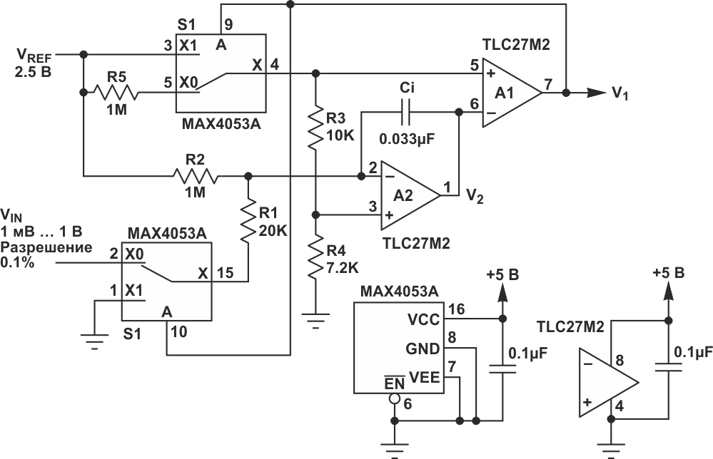

За счет такого измерения с нелинейным преобразованием поддерживается высокое разрешение при малых амплитудах входных сигналов, не требуя автоматического переключения масштабного коэффициента VIN. Практическая реализация схемы RDSADC показана на Рисунке 1. Она преобразует входной 10-битный сигнал от 1 мВ до 1 В, сохраняя 10-битное разрешение на обеих границах диапазона: 1 мВ при VIN = 1 В, и 1 мкВ при VIN = 1 мВ. Это эквивалентно 20-битному динамическому диапазону 1,000,000:1, при том, что разрешение счетчика, используемого для измерения T2, составляет 15 бит. Иными словами, с помощью 15-разрядного счетчика достигается 20-битный динамический диапазон при времени преобразования в 32 раза меньшем, чем для аналогичного DSADC. В действительности, VIN может немного заходить в отрицательную область и, с некоторой потерей разрешения, достигать 5 В.

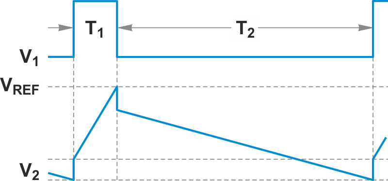

Цикл RDSADC начинается с подключения опорного напряжения VREF к входу «+» интегратора A2 (вывод 3) ключом S1 через делитель напряжения R4/(R3 + R4) и интегрирования в течение интервала T1, которое заканчивается, когда V2 достигает VREF, и выход компаратора A1 переключается в низкое состояние (Рисунок 2).

Рисунок 2. Временные диаграммы RDSADC:
T1: 1 мс (интегрирование VREF)
T2: 1…32 мс (интегрирование VIN)
Частота отсчетов: 1 МГц
Частота выборки: 30…500 Гц
После этого S1 дает возможность напряжению на входе «+» A2 опуститься почти до земли (подробнее об этом чуть позже), а S2 через резистор R1 подключает вход «–» A2 почти к уровню VIN. Затем V2 опускается вниз со скоростью, почти пропорциональной VIN, определяющей интервал счета T2. С достижением уровнем V2 нижнего порога компаратора A1 импульс T2 обрывается, завершая очередной цикл аналого-цифрового преобразования, и начиная новый. Так повторяется до бесконечности.
По поводу этих «почти». Внимательные читатели заметили, что на отрезке времени T2, когда ключ S1 отсоединяет VREF от входа «+» A1, резистором R5 создается положительное смещение 42 мВ. Это смещение необходимо для того, чтобы, несмотря на использование однополярного питания, поддерживать работоспособность выхода A2 до конца спада напряжения в течение всего интервала T2.
Кроме того, в течение времени T2 резистор R2 формирует эффективное смещение 32 мВ1), гарантирующее, что время T2 останется конечным (не более 32 мс), даже тогда, когда VIN приближается к нулю. Таким образом,
