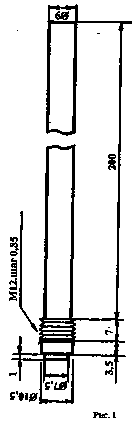

Материалом заготовки антенны служит полиэтилен или любой другой, используемый для производства высокочастотных кабелей. На рис.1 приведены размеры и конструкция такой заготовки.
Формовка резьбового соединения в простейшем случае производится методом нагрева заготовки в корпусе разъема типа СР-50-74ФВ.

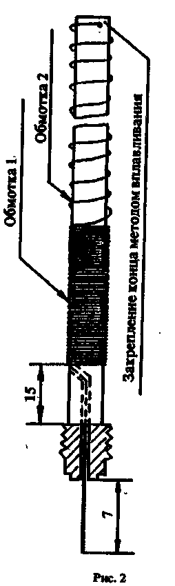

Размещение обмоток на заготовке показано на рис.2. Обмотка I содержит.80 витков провода, намотанного виток к витку на участке длиной 34 мм. Обмотка II содержит 29 витков провода, располагаемого равномерно по длине намотки 150 мм. Обе обмотки выполнены проводом марки ПЭВ-2 0,4 мм. Закрепляется конец намотки методом вплавления провода в полиэтилен.
Настройка антенны в резонанс ведется методом отмотки или домотки одного-двух витков провода со стороны разъема. Резонанса добиваются при максимальной отдаче мощности передатчика, что регистрируется прибором напряженности поля или любым анализатором спектра на расстоянии не менее 2 метров. По окончании настройки антенну необходимо поместить в гибкий влагонепроницаемый кожух.

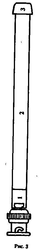

Общий вид антенны в сборе показан на рис.3.
