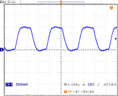

Analog Devices AD8057 AD8061

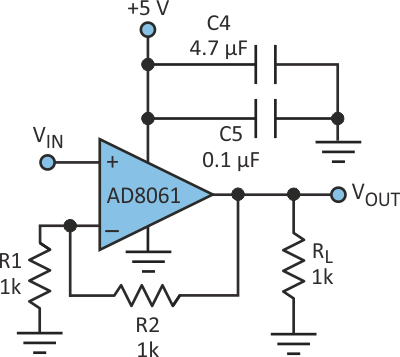

На Рисунке 1а изображен неинвертирующий тактовый буфер на основе ОУ с коэффициентом усиления +2, а на Рисунке 1б показана переходная характеристика этой схемы. В данной конфигурации верхняя граница рабочих частот AD8061 находится примерно на уровне 33 МГц. Равная 2 нс задержка распространения этого усилителя соизмерима с задержками специализированных тактовых буферов.
а) Использование недорогих быстродействующих ОУ в качестве тактовых буферов б) Использование недорогих быстродействующих ОУ в качестве тактовых буферов
Рисунок 1. Тактовый буфер на основе неинвертирующего ОУ с коэффициентом усиления +2 (а)
и его переходная характеристика при частоте импульсов 33 МГц (б).

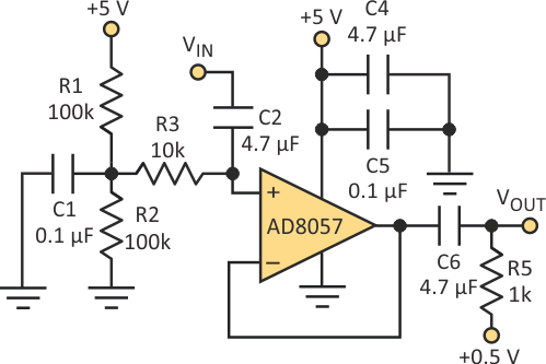

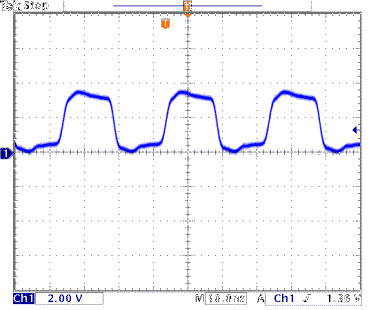

В некоторых приложениях допустима развязка по постоянному току, что позволяет расширить полосу частот, используя более быстродействующие усилители. В схемах с одним источником напряжения входы и выходы этих усилителей смещают, подключая к средней точке питания.
Схема тактового буфера на быстродействующем усилителе AD8057 компании Analog Devices, включенном в конфигурации с единичным усилением, изображена на Рисунке 2а. Полоса пропускания этого ОУ равна 325 МГц, а скорость нарастания выходного напряжения – 1150 В/мкс. Резистор нагрузки подключен к напряжению, равному среднему уровню входного сигнала. Это дает гарантию, что уровень выходного напряжения будет привязан к земле. Верхняя рабочая частота схемы равна примерно 100 МГц. Вы можете судить об этом по хорошему качеству сигнала при частоте импульсов 90 МГц (Рисунок 2б).
Рисунок 2. В этом тактовом буфере с развязкой по постоянному току использован
быстродействующий ОУ AD8057 в конфигурации с единичным усилением (а).
Переходная характеристика буфера говорит о хорошем качестве импульсов (б).
