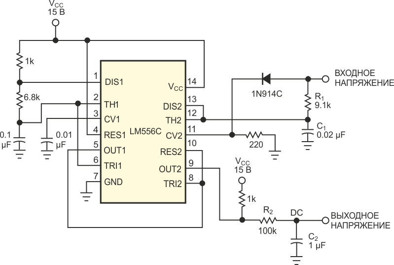

Принцип работы оригинальной схемы логарифмического усилителя на Рисунке 1 основан на экспоненциальной характеристике заряда простой RC-цепи. Время T, необходимое конденсатору C, чтобы через резистор R зарядиться от 0 В до напряжения (VIN–VK) при приложенном напряжении VIN, можно найти с помощью формулы
  (1)
где VK – фиксированное напряжение. Из выражения для T
  (2)
ясно видна логарифмическая зависимость от входного напряжения. Эта зависимость демонстрируется схемой на Рисунке 1, основанной на микросхеме сдвоенного таймера 556. При использовании компонентов с номиналами, указанными на схеме, первый каскад, сконфигурированный автоколебательным мультивибратором, работает на частоте порядка 1 кГц. Выход этого каскада служит запускающей схемой для следующего каскада. Второй каскад представляет собой модифицированную схему ждущего мультивибратора. Отличие от классического мультивибратора на таймере заключается в том, что времязадающая цепочка RC, образованная элементами R1 и C1, заряжается от входного напряжения VIN, а не от напряжения питания VCC. Управляющее напряжение на выводе CV2 равно входному напряжению VIN за вычетом прямого падения на диоде (VK).
Логарифмический усилитель на микросхеме таймера 556
Рисунок 1. Логарифмическая зависимость выходного напряжения этой простой
схемы на таймере 556 определяется характеристикой заряда RC-цепи.

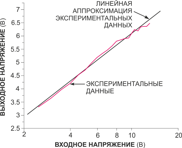

Таблица 1. Зависимость выходного напряжения от
напряжения на входе
Входное
напряжение
Выходное
напряжение
Входное
напряжение
Выходное
напряжение
2.5 3.324 8 5.782
3 3.667 8.5 5.861
3.5 3.954 9 5.886
4 4.227 9.5 5.945
4.5 4.506 10 6.098
5 4.705 10.5 6.187
5.5 4.956 11 6.204
6 5.151 11.5 6.312
6.5 5.315 12 6.371
7 5.444 12.5 6.378
7.5 5.615 13 6.476
Ширина T импульсов ждущего мультивибратора здесь зависит от времени, необходимого конденсатору C1 для того, чтобы при приложенном напряжении VIN зарядиться через резистор R1 до напряжения VIN–VK. Выходное напряжение второго каскада, отфильтрованное элементами R2 и C2, зависит от частоты колебаний первого мультивибратора, напряжения питания VCC и длительности импульса T ждущего мультивибратора. Поскольку напряжение питания VCC и частота импульсов автоколебательного мультивибратора постоянны, напряжение VOUT пропорционально T. Полученные в результате эксперимента данные сведены в Таблицу 1, а на Рисунке 2 они представлены в графической форме. Диапазон входных напряжений схемы ограничен интервалом 2.5…13 В, что обусловлено спецификой внутренних цепей смещения второго каскада микросхемы 556. Падение напряжения VK на диоде не является строго постоянным, так как зависит от тока. Несмотря на эти ограничения, Таблица 1 и Рисунок 2 ясно показывают отчетливую логарифмическую характеристику.
Рисунок 2. Выходной сигнал схемы на Рисунке 1 имеет отчетливую
логарифмическую зависимость от входного напряжения.
