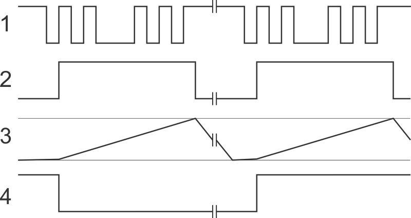

Понять работу схему можно, посмотрев на временные диаграммы в ее разных точках, изображенные на Рисунке 2. При нажатии кнопки на тактовый вход IC1 начинают поступать импульсы дребезга, передний фронт первого из которых устанавливает на выходе высокий уровень. Конденсатор C1 начинает заряжаться через резистор R1 до уровня «лог. 1». В тот же момент нарастающий фронт импульса, пришедшего на тактовый вход счетного триггера IC2, переключает состояние его выхода. Когда напряжение на конденсаторе C1 достигает порога входа RESET микросхемы IC1, триггер сбрасывается, и уровень выходного сигнала становится низким. После этого C1 разряжается через R1 до уровня «лог. 0». Скорости заряда и разряда C1 одинаковы. Длительность выходного импульса мультивибратора должна превышать время нажатия на кнопку и продолжительность дребезга. Регулировкой подстроечного резистора R1 эту длительность можно изменять в соответствии с типом используемой кнопки. Комплементарные выходы IC2 можно использовать для управления транзисторными силовыми ключами, реле или выводами включения импульсных регуляторов. Схема работает при напряжении от 3 В до 15 В и может управлять питанием аналоговых и цифровых устройств.
Простая схема заменяет механический выключатель
Рисунок 2. На этой диаграмме:
1 – сигнал на тактовом входе IC1,
2 – выход IC1,
3 – напряжение на конденсаторе C1,
4 – выход IC2.
